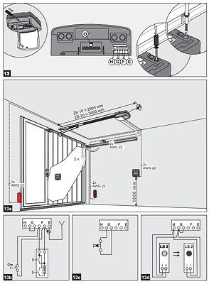

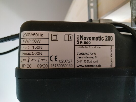

Voila mon garage étant fini de monter, je me demande s’il est possible de domotiser mon moteur de porte de garage Novoferm.
Je mets les liens correspondant aux références du moteur.
Je ne suis pas expert en électricité, je recherche quelque chose de simple ^^.
D’après le schéma 13B il suffit de mettre un interrupteur entre les bornes F pour ouvrir et fermer ta porte de garage.

Parfait avec un module shelly 1 en mode impulsion
