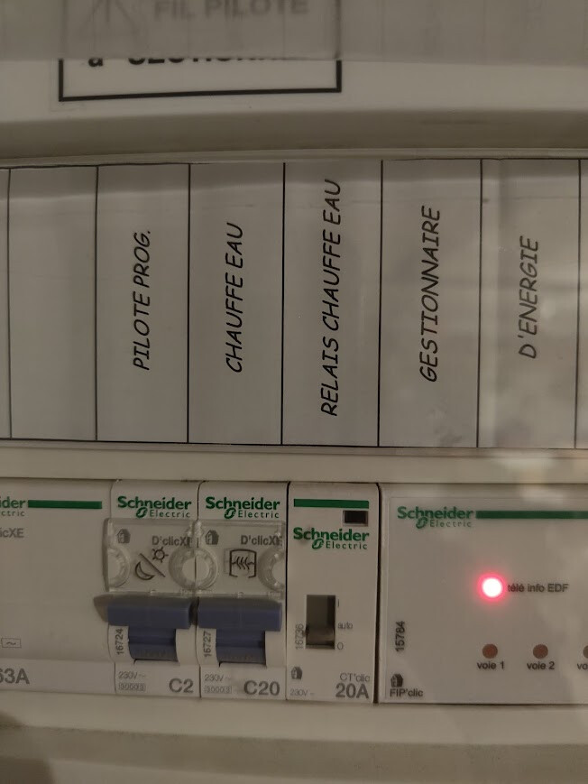

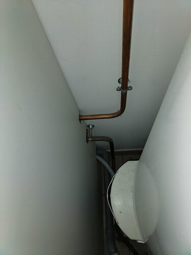

Salut Aslanistic, désolé, je viens déterrer un sujet qui date de deux ans pour toi: la domotisation de ton chauffe-eau en juillet 2022.
Il se trouve que je voudrais domotiser le mien. J’ai un ballon qui, si je ne me trompe pas, a l’air d’être relié en direct dans le tableau électrique (pas de prise murale), et il y a un relai.
Je t’ai mis les photos que j’ai prises (ballon et tableau électrique), en espérant ne pas dire de bêtises.
Après avoir lu plusieurs trucs, j’ai l’impression que le FGS214 en DIN Eutonomy a l’air d’être le plus simple et le plus sûr. Cependant, même si je comprends à peu près le schéma, j’ai l’impression de ramer à fond car je suis pas expert en électricité…
Du coup j’ai plusieurs question, si jamais tu peux m’aiguiller stp…
  1. Ton Eutonomy, une fois installé dans le tableau, tu le relies à quoi et par quel biais stp?
  2. faut-il virer le contacteur ON/OFF ou la télé conso EDF ?
    J’avoue être un peu paumé sur l’install générale même s’il me semble avoir compris qu’on gardait le contacteur. Je n’arrive pas à voir comment on squizze l’info d’EDF…
Merci d’avance et désolé du dérangement !
