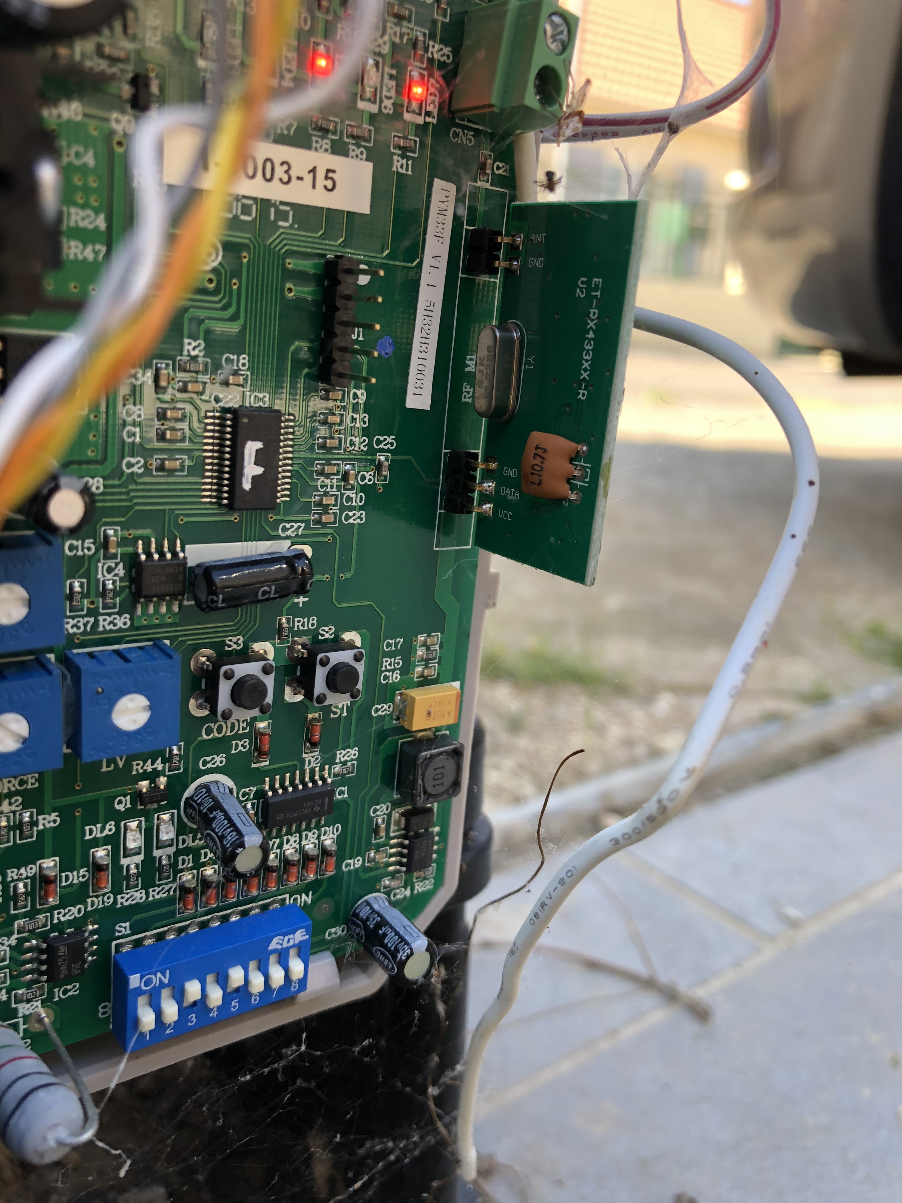

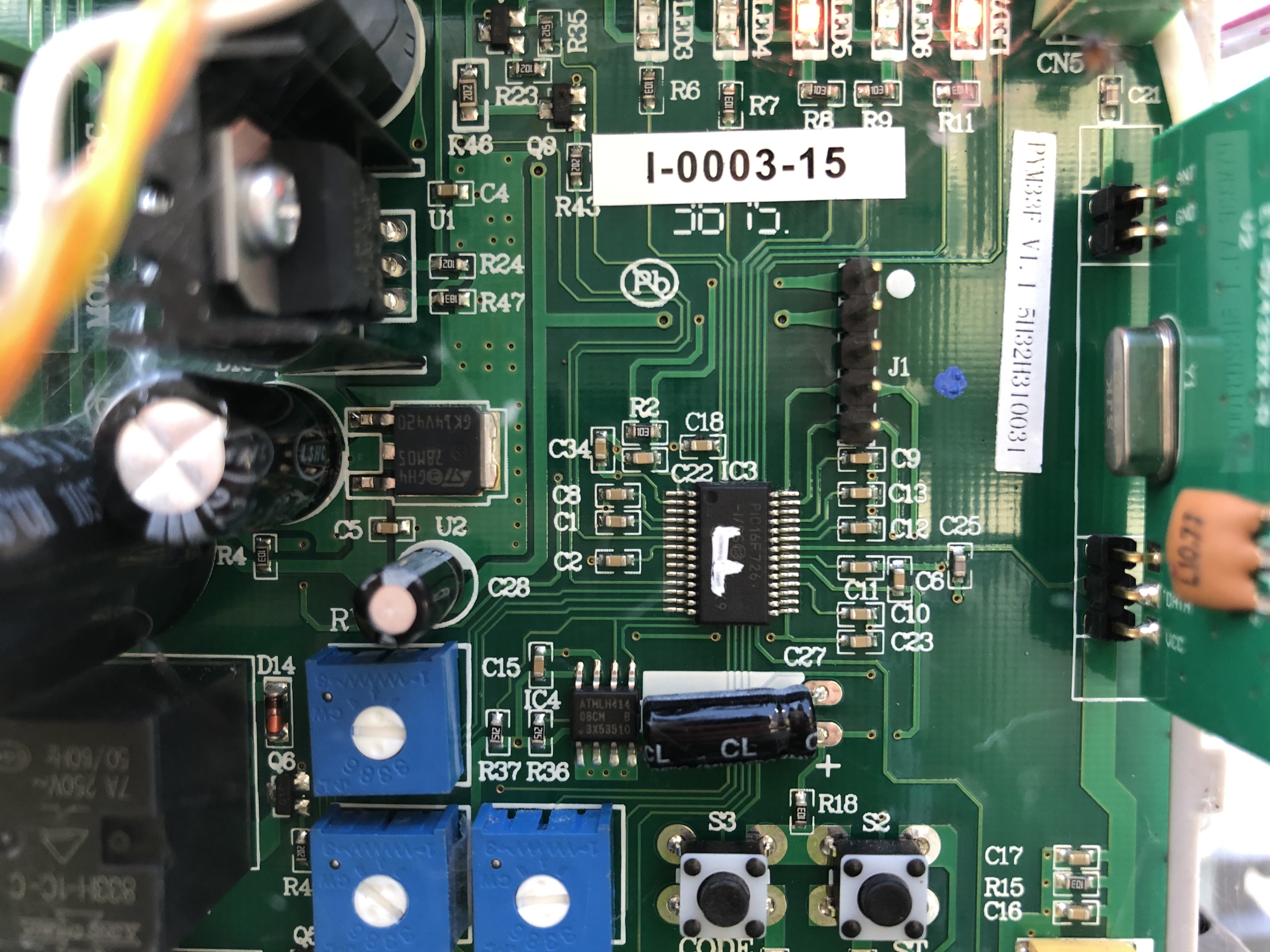

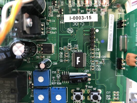

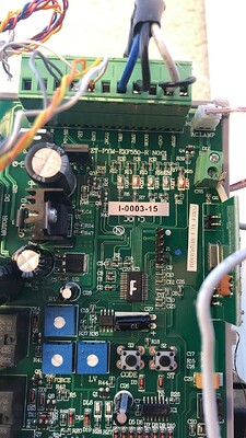

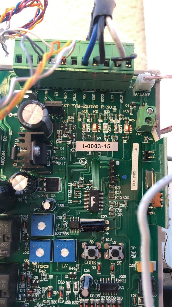

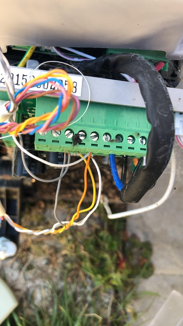

Sur l’avant dernière photo (où on voit écrit I-003-15) on voit à droite ce qui est très certainement le récepteur en 433 MHz des télécommandes.
Serait-il possible de prendre une photo de côté pour voir ce qui est inscrit au niveau des pins ? Je pense qu’on va retrouver un 5V ou autre tension DC, un GND, peut-être ANT pour antenne, et une pin OUT qui doit basculer à 0V lorsque la commande est utilisée.
Je n’arrive pas à lire proprement l’étiquette à côté aussi commençant par PY…

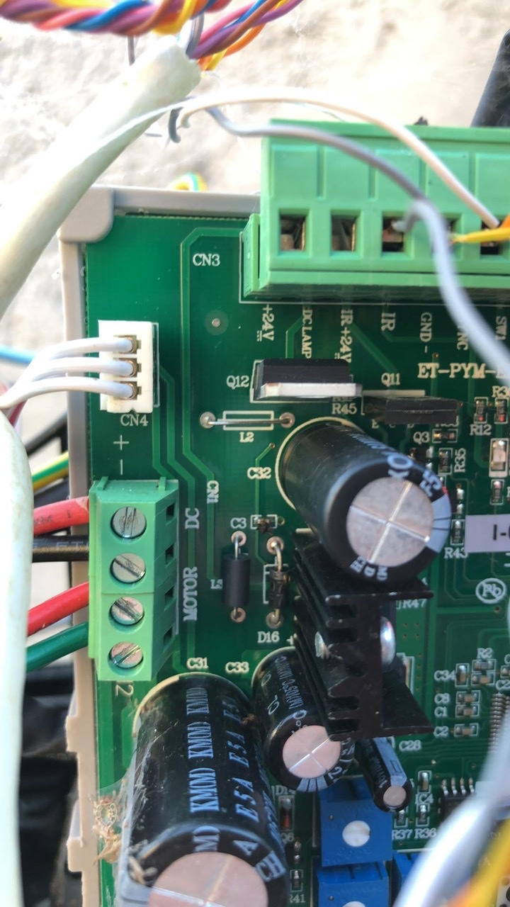

Il y aussi les pins SYNC et DOOR, je me demande à quoi elles servent.
Le but c’est juste de le commander ? Parce que sur SW1 et SW2 on doit pouvoir récupérer l’information des fins de course ouvert / fermé, sûrement en 5VDC ou 12VDC.

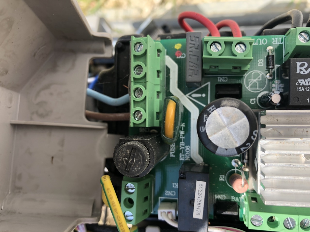

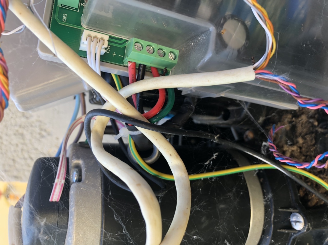

Edit 1 : où va le fil blanc au dessus du récepteur 433 (connecté en CN5) ? A une antenne ?

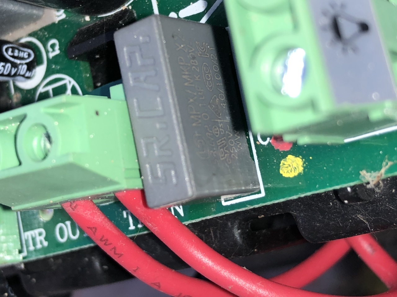

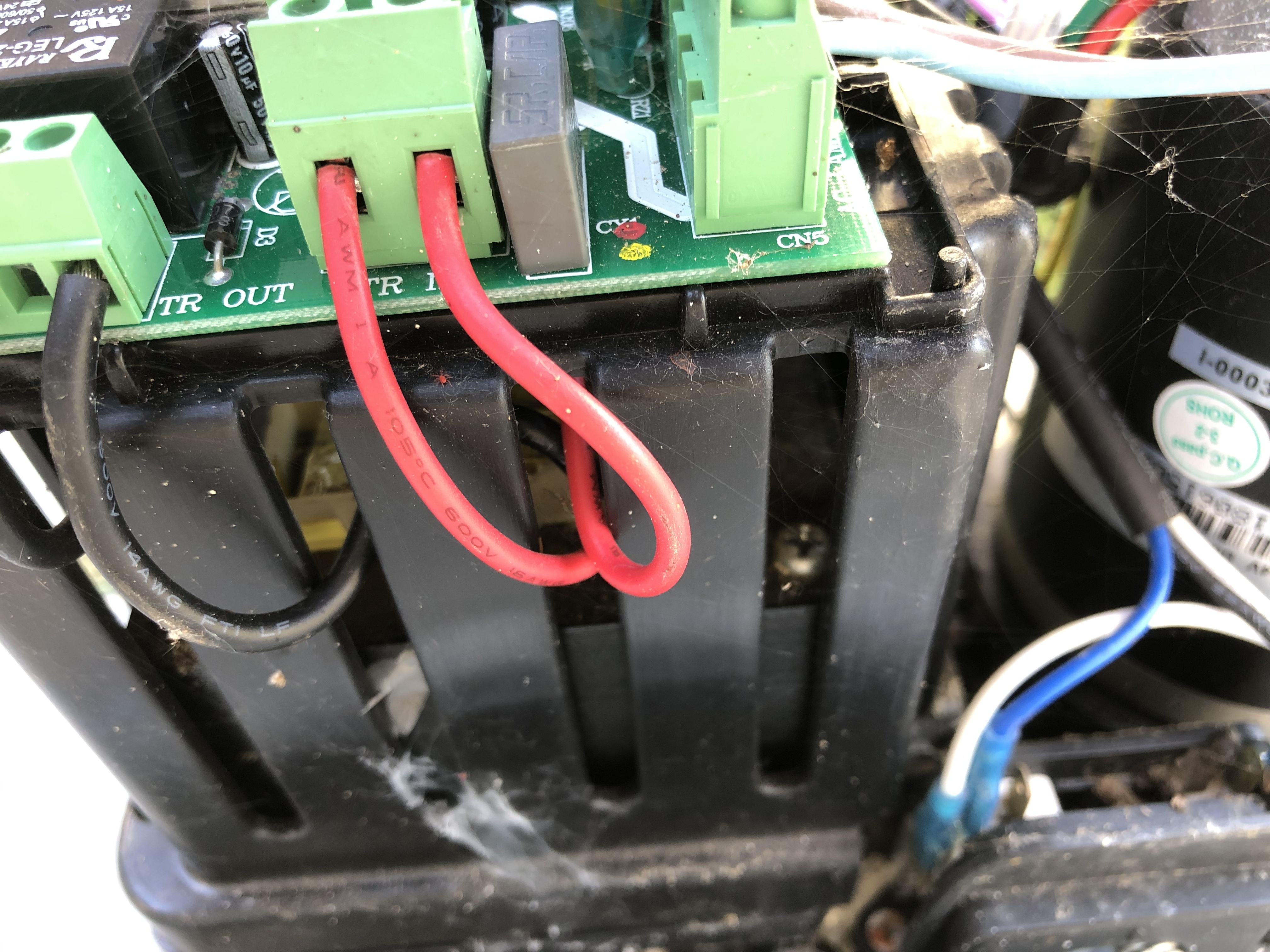

Edit 2 : où vont les deux câbles rouge sur TR in et TR out ?

Alors :
Pin sync et door , rien de brancher
Pin gnd / ir / ir24v ( tout les petit fils ) c’est les capteur de présence

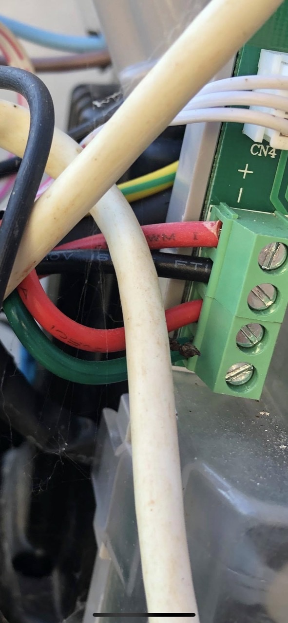

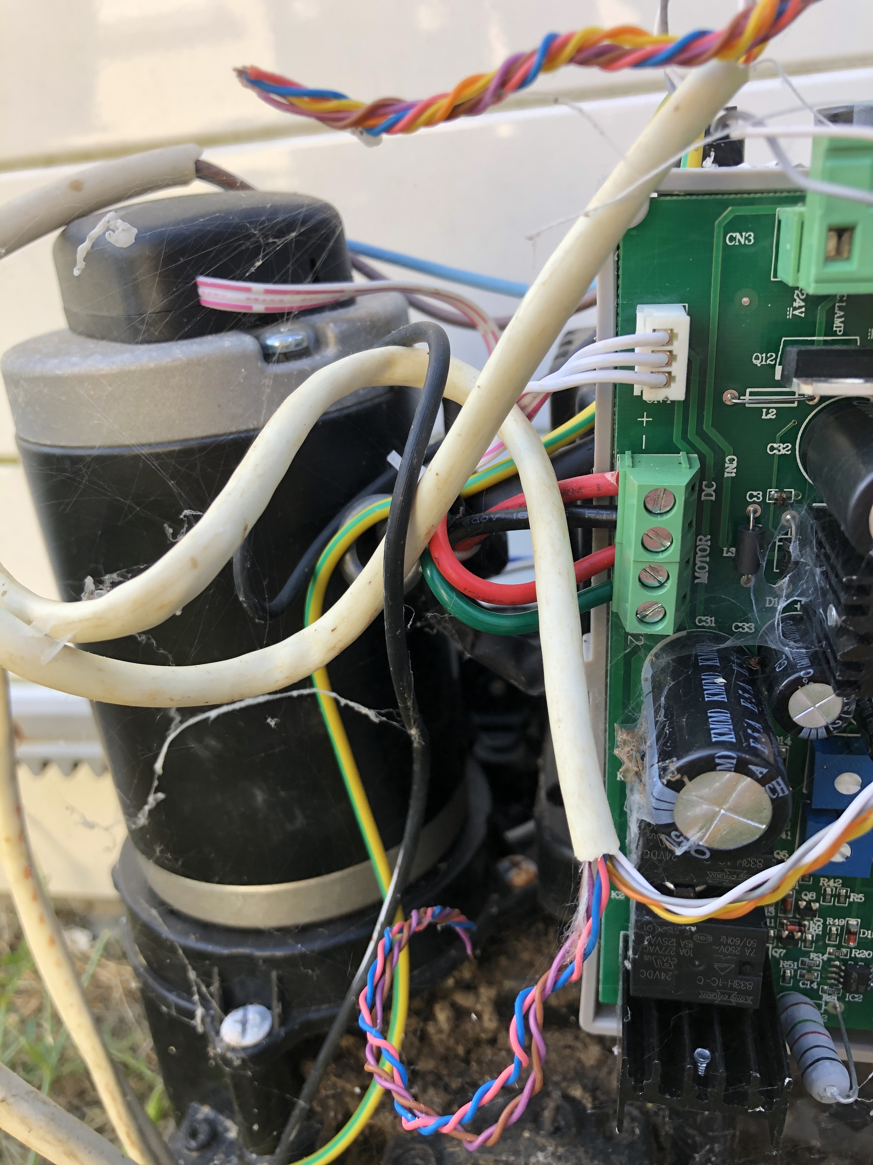

Les 2 fils rouge Tr in vont dans le bloc ( transfo je pense )

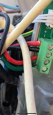

Sw 1 et 2 sont brancher et effectivement c’est le fin de course
Le fil blanc connecter en C5 c’est juste l’antenne

C’est bien le récepteur 433 MHz qu’on voit. Sauf que sur les pin on voit DATA, ce qui signifie le traitement du signal est fait dans la puce. J’avais espoir qu’on puisse s’intercaler là (chez moi c’est antenne / récepteur séparé qui envoie l’ordre à la carte). Du coup pas possible.
Oui, j’avais vu. Je me demandais juste quelles fonctions ça peut avoir. J’ai l’impression pour SYNC que ce n’est pas relié à une LED comme pour les autres entrées, peut-être sortie (pour synchronisation ?). Pour DOOR, ce serait une entrée, peut-être bien pour une commande depuis un portier. Est-ce qu’il est possible de mesurer au voltmètre combien il y a entre DOOR et GND ? Et aussi entre IR et GND pour voir si c’est la même tension.
Le plus probable je pense c’est qu’en reliant DOOR à GND (pour faire une pulse d’1s par exemple), cela agisse comme télécommande. Mais sans la notice, difficile d’être catégorique que ça ne va pas cramer quelque chose.

On voit pas toute la carte (recto/verso) Gestion avec PIC (16F726) ?

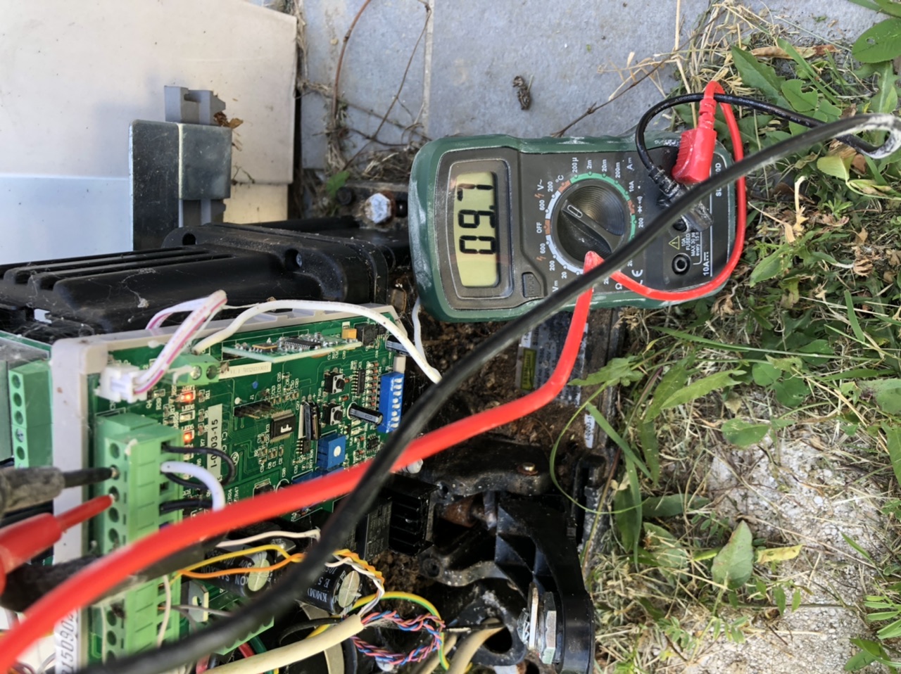

Je test le jus entre door et gnd en rentrant , j’ai racheter un testeur , l’autre est cacher quelques part :rofl:
texte en gras
10v entre door et gnd
Je teste un pont entre les 2 ?? En branchant un inter ou je peut juste simplement faire toucher 2 fils ??
