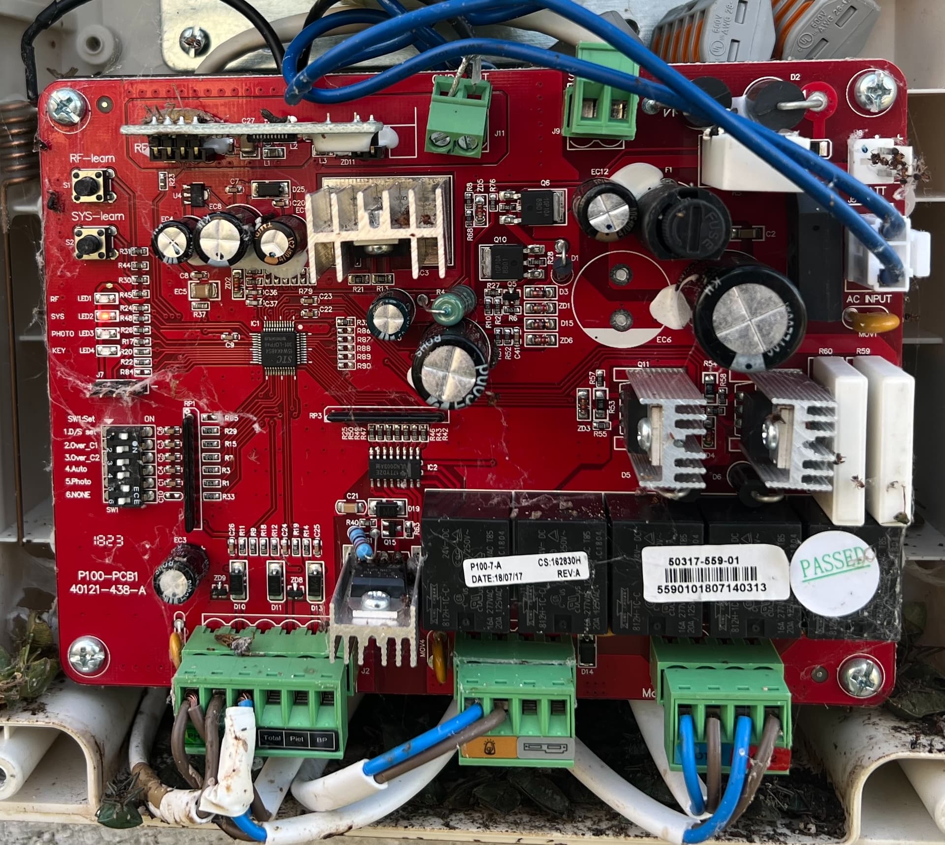

J’ai un portail automatique SG1-MVE0053A que j’ai domotisé pour l’ouverture/fermeture via un relais zigbee contact sec. Ca marche impec.
J’aimerai améliorer cela pour :
  • Savoir s’il est ouvert ou fermé autrement que rajouter un contact d’ouverture porte/fenetre sur le battant
  • Savoir si le véhicule est passé via les cellules photoélectriques.
Voilà la carte électronique. J’ai les fils des cellules en bas à droite : Comment récupérer le signal et le renvoyer en zigbee ? Pour l’info ouvert/fermé ça me semble plus compliqué.
Des idées ? Merci :slight_smile:
PS : Je fais un peu d’électronique donc ESP, relais,… ça me parle.
Pour la position du portail, tu peux par exemple ajouter un capteur MPU6050 sur le battant avec un ESP32 sous ESP home pour remonter l’angle en MQTT.
Cela te donnera l’angle :wink:
Et tant qu’on a l’esp configuré LD2420, donnera la distance par rapport à un objet en mouvement ou statique. C’est un peu compliqué à interpreter, mais avec une voiture, vu la taille, ca fonctionnera.
Merci pour les pistes, je ne connaissais pas ces capteurs !
Reste à faire un boitier étanche à poser sur le portail incluant un ESP32 H2 pour le zigbee (14€) + MPU6050 (6€) + LD2420 (8€) ou PIR (4€). Soit 26€ sur amazon pour les pressés.
Ca fait un petit moment que je n’avais pas fait un capteur maison :slight_smile:
Un Esp32 en wifi sera plus économique :wink: pour publier en mqtt
Oui tu as raison :slight_smile: … mais je n’aime pas en Wifi (login/pass WIFI en clair dans le ESP sur le portail :cold_sweat:) et ça consomme plus (à vérifier).
