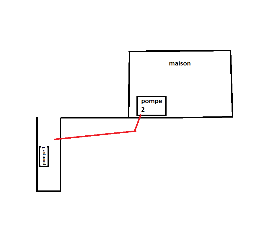

Et la deuxieme pompe est en intérieur du coup en sans fil ce sera plus pratique car il y a juste un tuyau pour l’eau pour raccorder la deuxieme pompe ( j’avais oublié de préciser ca).
Vous pouvez faire un schéma de votre idée au niveau des pompes.
Car si vous comptez mettre une pompe de relevage, il me semble qu’elle doit être immergée pour pouvoir fonctionner (amorçage).
Oui je vais faire un schémas.
Donc c’est une pompe auto amorçante.
Dans ce cas il faut utiliser un capteur vertical.
Sauf pour de l’auto amorçante
En gros c’est un truc comme ca qu’il a.

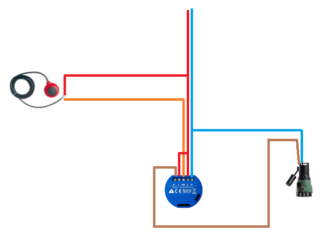

Tu peux utiliser un capteur comme celui-ci
mais celui la faut le faire passé en filaire non ?
Oui , après c’est pas un problème de récupérer le courant vu qu’il y a une pompe dans le puisard, il suffit d’utiliser un shelly1 uniquement pour brancher le flotteur pour récupérer l’info niveau haut.
Un module sans fil donc sur batterie pas top pour garantir la sécurité
Ah oui pas con, j’avais pas pensé a me repiquer sur cette alimentation la.
Bonne idée merci.
