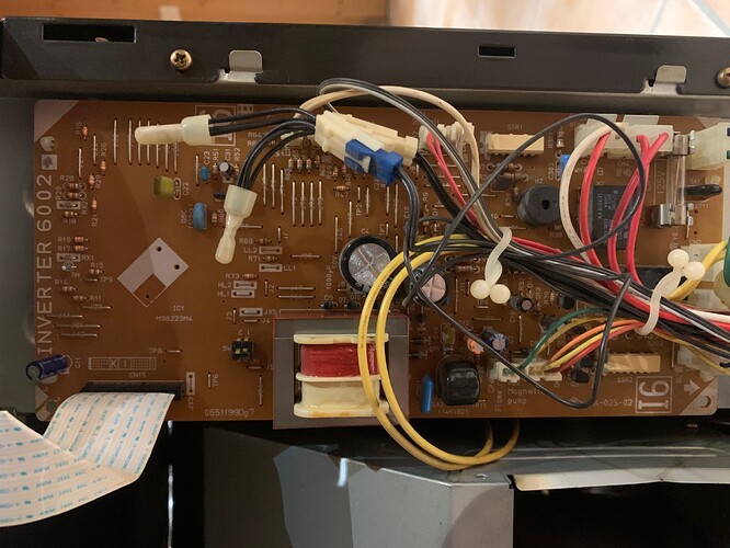

Bonjour Fabrice,
Merci de votre réponse. Je vous joins une photo de la carte électronique afin d’y voir plus clair :slight_smile:

Le bouton marche / arrêt que vous avez, arrive-t-il sur cette carte ?
Si oui, par des gros fils ou sur une nappe ?
Si c’est sur des gros fils, il suffit d’y placer un module on/off ou à impulsion en parallèle.

Le bouton ON/OFF arrive par la grosse nappe qui relie toutes les commandes sur le dessus du poêle. Par contre j’arrive à accéder aux soudures du bouton ON/OFF sur la plus petite carte des commandes.
Un module type FGS-213 switch? Par contre le bouton ON/OFF du poêle est de type monostable et ce genre de module fait du ON ou OFF si je ne me trompe pas.
Un module à impulsion en parallèle? Ca je ne sais pas de quoi il s’agit par contre :slight_smile: Il y aurait-il un exemple de module zwave?
Je n’ai pas de grandes connaissances en électronique :slight_smile:

Cela veut dire que si j’utilise par exemple un switch à 2 commandes, je peux relier la première commande sur le 220V d’arrivée principale pour commander l’allumage du poêle et la deuxième sur les soudures du bouton ON/OFF du poêle?
Pour les deux commandes, je ne suis pas sur, car souvent les bornes ont une pin commune.
Ce qui rend souvent impossible 2 usages différents.
A vérifier quand même.
Super! Merci pour le tableau comparatif!
Du coup un module du genre FGS 224
Permettrait d’avoir l’alimentation de module toujours active en 220V (Je prendrais l’alimentation avant le switch principal du poêle) et le bouton ON/OFF branché sur IN et Q1 vu que l’alimentation du IN est complètement indépendante :slight_smile:
Je ne suis pas complètement dans le faux?
C’est exactement cela.
Et on voit bien que le IN est commun pour Q2 et Q1.
Donc l’usage séparé est pas interdit, mais soumis à condition.
