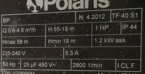

Si je lis bien, ton robot fait 1,2kw.
Je prendrais le risque avec un simple fgs213. Ça devrait le faire.
Ma pompe de filtration fait 1000w et tourne avec un FGS simple relais depuis 2-3 ans.
Dans le pire des cas, ce sera ton relais qui claquera mais je pense que tu n’auras pas de problème.
