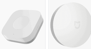

Bon marché il y a des poussoir chez xiaomi tu a déjà 2 modèle
un rond
et en xiaomi aquara un carré !
Aprés tu a d’autre choses au chez philips comme des télécommandes ou poussoirs plus a mettre au mur qui se rapproche plus d’interrupteurs poussoir classique…
