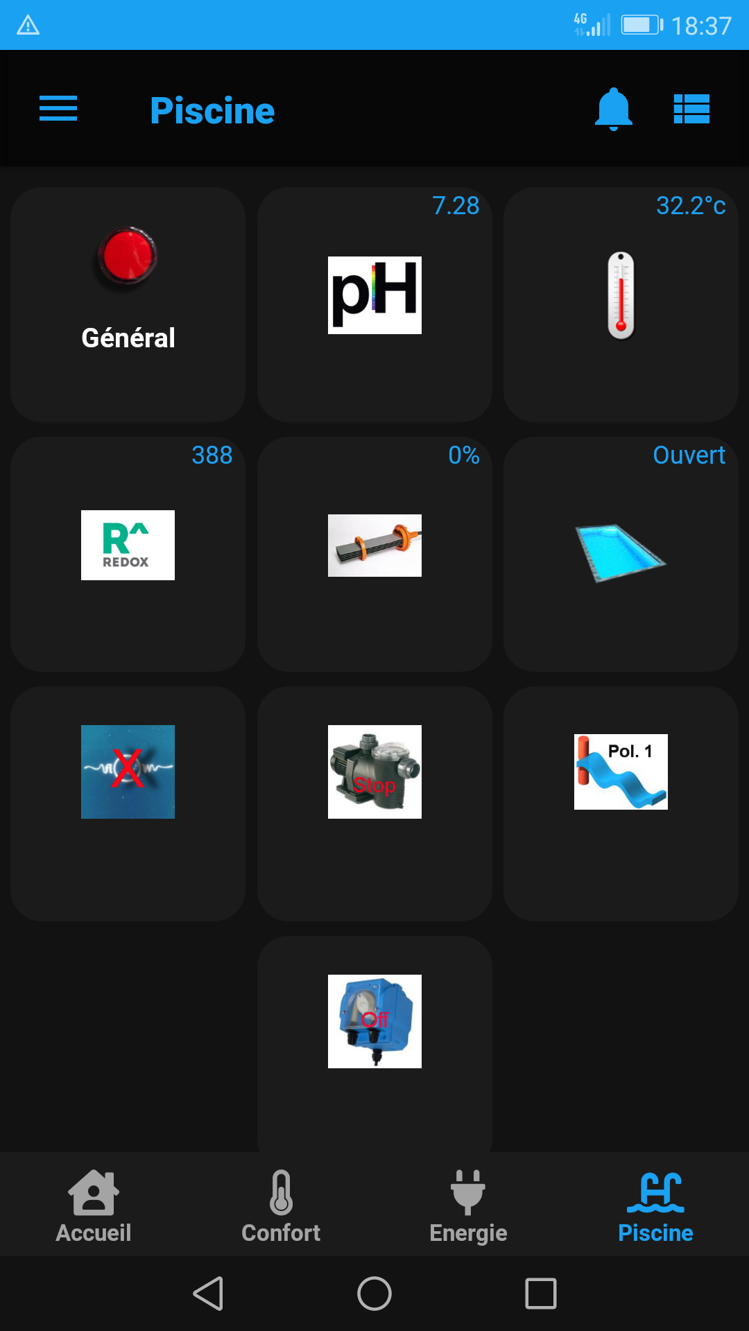

Pour ma part j’ai le visu sur:
Ph, Temp, Redox, % Electrolyse, Position couverture, Flow, Pol1, Pol2, Pompe Ph-, Général (commande relais 3 pour mise en route Inverter permettant avec du Monophasé de sortir du Triphasé réglable en Fréquence ce qui permet 3 vitesses de pompe) VitesseLente, Vitesse Moyenne, Vitesse Rapide.
Vous aurez compris que j’utilise la programmation interne pour la mise en route avec choix des vitesse en fonction de l’heure. Quand le volet est fermé, vitesse lente redox 25%. Pas la peine que sa trourne à fond…

Juste pour le fun, un visu avec l’application JeedomConnect…
