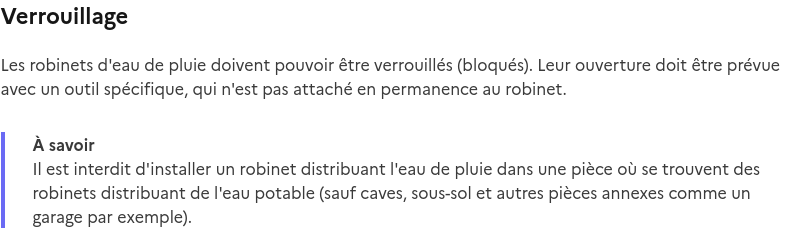

Il faut normalement s’assurer que l‘eau de la citerne ne puisse pas contaminer l‘eau de ville, en tout cas en France. Cela demande un Matériel adapté.

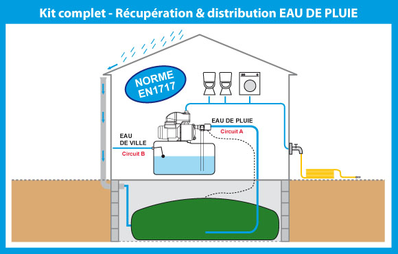

C’est normal que le plombier ait refusé l’installation. Les 2 réseaux ne doivent jamais être en contact.
Avec 2 arrivées d’eau A (ville) et B(citerne), il y a robinet sur chaque arrivée et le circuit d’eau du logement est relié par un flexible à une seule des 2 arrivées. Il faut effectivement une intervention manuelle pour passer d’une arrivée à l’autre. L’idée de mettre un « T » avec des vannes est interdite. Et vouloir domotiser ces vannes avec le risque que les 2 vannes soient ouvertes en même temps, tu oublies…

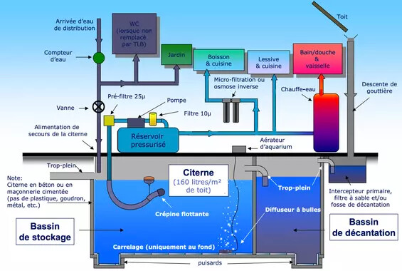

Comme solution simple, il y a le remplissage de la citerne en cas de besoin par l’eau de ville, qui peut être automatisé par une électrovanne (vanne sur le schéma).
Sinon, il faut ce genre de système
C’est automatique et pas besoin de domotique !
