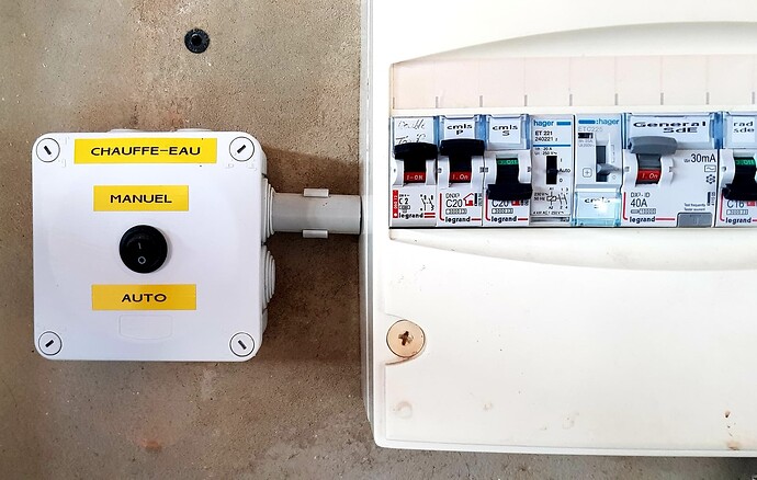

Il y a le shelly em qui permet de remonter la puissance et une sortie pour piloter un contacteur.
Perso j’utilise des shelly em sur mes groupes de clims depuis 3 ans
Donc Shelly + fgs si je reproduis le schéma plus haut ?
Non le shelly em suffit pour piloter le contacteur du ballon, pas besoin du fgs
Ok merci pour la schématisation et explication
Plus qu’à voir comment appliquer ça chez moi d’autant que j’aimerais bien conservé un mode manuel si besoin était
Pour le mode manuel il suffit d’adapter comme sur ton schéma pour le bouton.
Tu peux utiliser le même schéma que le mien, le premier, pour avoir un mode manuel avec le shelly.

En revanche, je ne vois pas, quelque soit le module, comment vous pourrez faire une mesure de consommation avec ce montage.
Celui-ci se veut secure. Pour cette raison, le FGS est en coupure du disjoncteur de relais HP/HC et pas directement du cumulus.
D’ailleurs, il ne faut surtout pas le brancher sur le cumulus.
Donc, au mieux, avec ce montage vous allez mesurer la puissance du relais, aucun intérêt.
