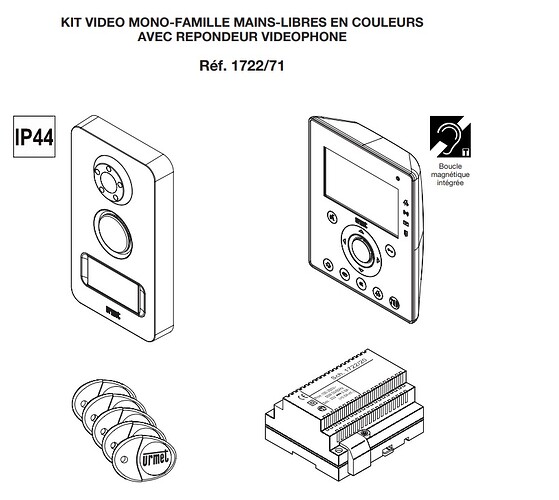

Je possède un interphone visiophone URMET que j’aimerais domotiser, du moins en partie.
J’ai parcouru plusieurs topic a ce sujet et je suis conscient qu’a moins de changer d’interphone, je ne pourrai pas le piloter depuis jeedom.
Cependant en regardant le schéma de câblage du visiophone , il y a une sortie sonnette supplémentaire.
Pensez vous qu’il est possible d’ajouté a la place d’une sonnerie un contacteur a pile NO relier a jeedom qui pourra me prévenir si quelqu’un sonne et ensuite créer un scenario qui déclenchera une caméra ip que j’installerai à l’extérieur?
Ce qui me permettra a distance d’être prévenu sur l’application jeedom.
Ci dessous une capture du schéma

Jamais vu ce modèle chez Urmet. En K et Z mais vérifier au multimètre.
Quel modèle ?
C’est la série 1722
Ah d’accord c’est un des premiers modèle Kit Note

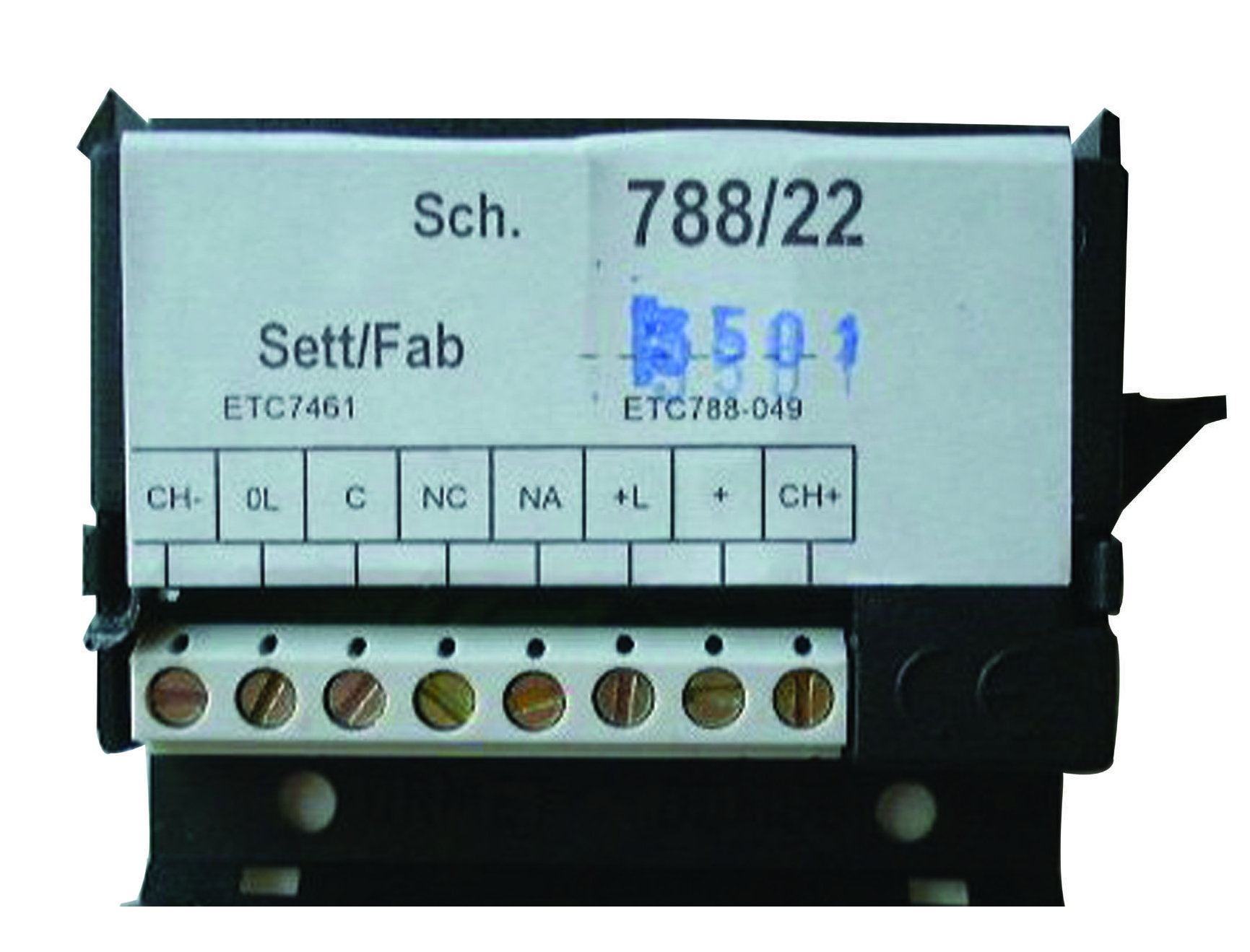

J’ai le meme interphone, j’ai eu urmet par email. Ils m’ont dit d’ajouter un relais 788/22 sur Les sorties K-Z et d’analyser se qui sort sur CH-CH+ par un fibaro universal sensor par exemple. J’ai laissé tomber car je comprends rien a leur 788/222
Tu m’as donné une piste, en effet ce répéteur permet d’avoir le contacteur pour la sonnerie supplémentaire et en plus permet d’avoir la possibilité de rajouter un bouton pour l’ouverture du portail.
