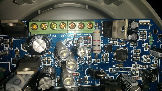

C’est dommage que le Wemos D1 mini soit sur 5V car je ne sais pas trop ou je vais pouvoir récupérer ça facilement
Tu peux utiliser un shelly uni et l’alimenter avec le 24v de la carte moteur.
