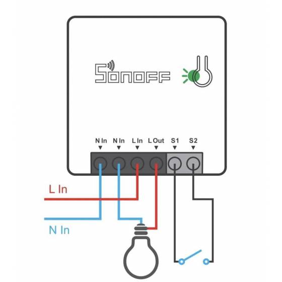

J’avoue que je suis un peu frileux à l’idée d’utiliser un module wifi. Ca marcherait sur un sonoff comme celui la?

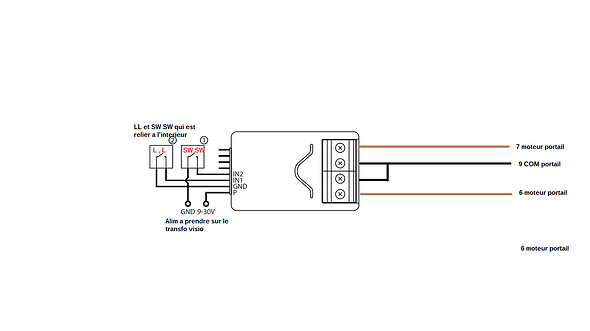

Le schéma que j’ai mis c’est en supposant que tu pilote déjà le portail depuis le visio et à confirmer les sorties utiliser.
Donc ne fonce pas tête baissée sur le raccordement :wink:

Fais un schéma car je comprends pas trop comment tu veux faire

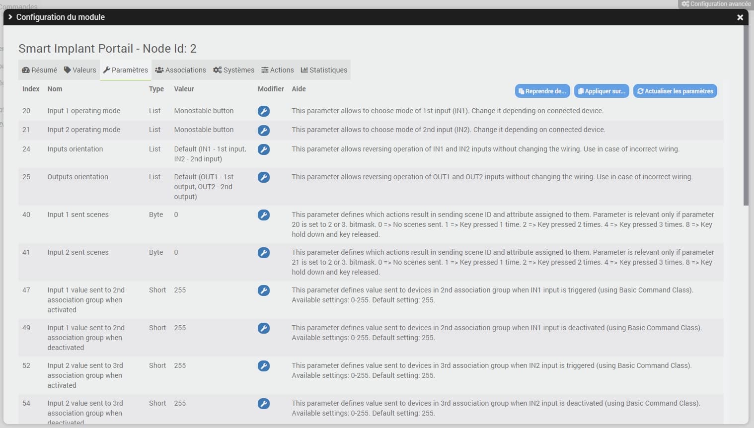

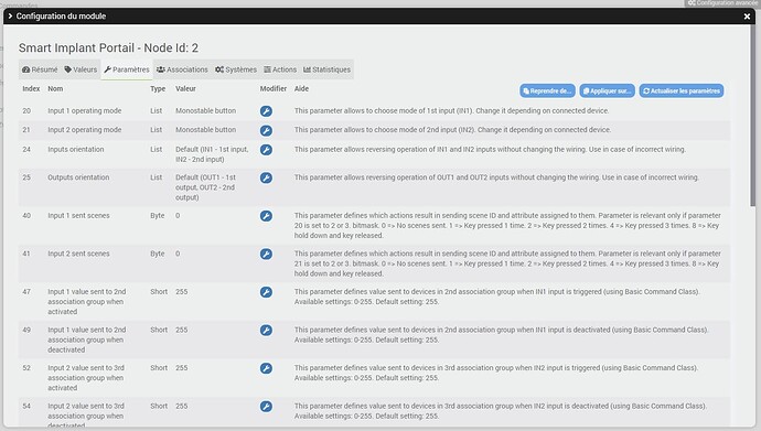

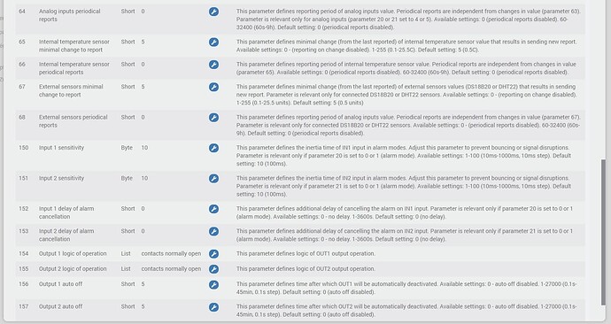

2 ans et demi (et un enfant…) plus tard, voici enfin mon FGBS-222 installé suite aux conseils et au schéma de loustic03 ! :smiley:
Je rencontre néanmoins un souci :

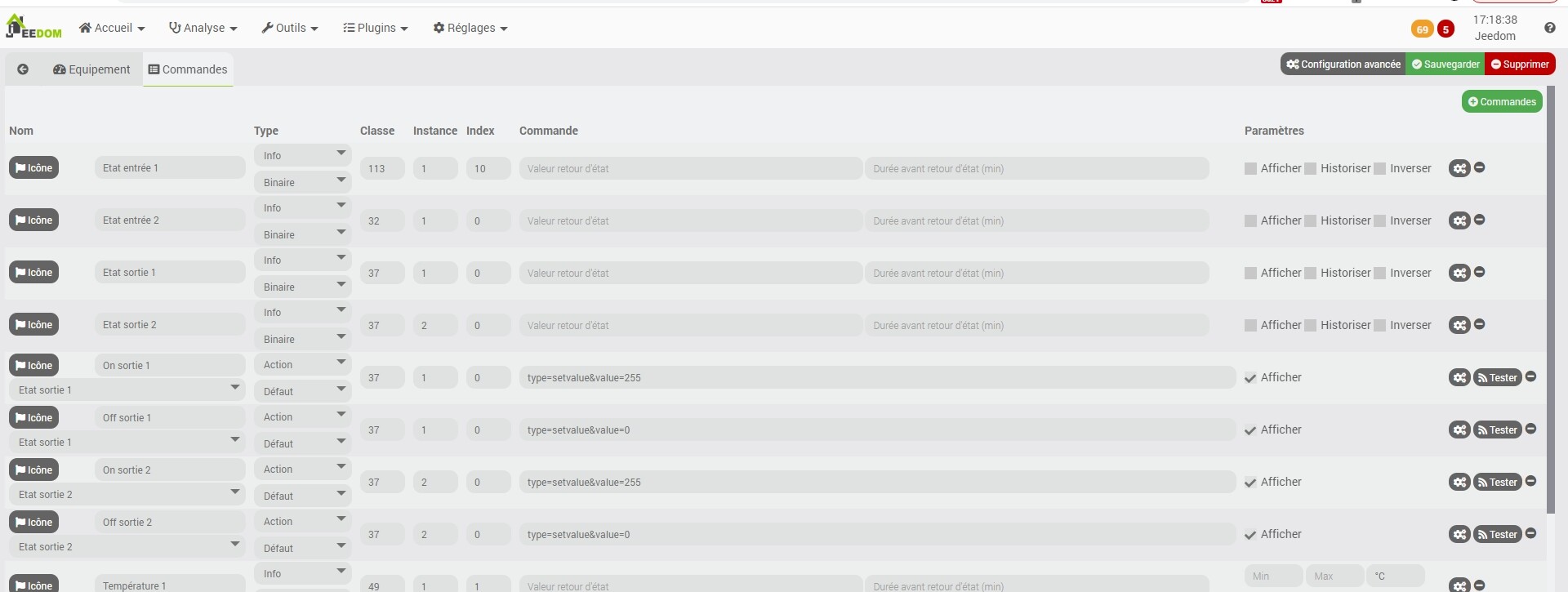

  • La commande d’action « On sortie 1 » fonctionne correctement : elle ouvre ou ferme totalement le portail
  • Les autres commandes d’action (« Off sortie 1 », « On sortie 2 » et « Off sortie 2 ») n’ont cependant aucune réaction. Impossible donc d’ouvrir ou fermer le portail en mode piéton (alors que ça devrait être le cas avec la commande « On sortie 2 », non ?).
Je précise que toutes les commandes fonctionnent correctement depuis l’écran de mon visiophone.
J’imagine qu’il s’agit d’un problème de paramétrage du module (j’ai appliqué la configuration recommandée par Jeedom) ?
Une idée ?
Grand merci par avance pour votre aide !
