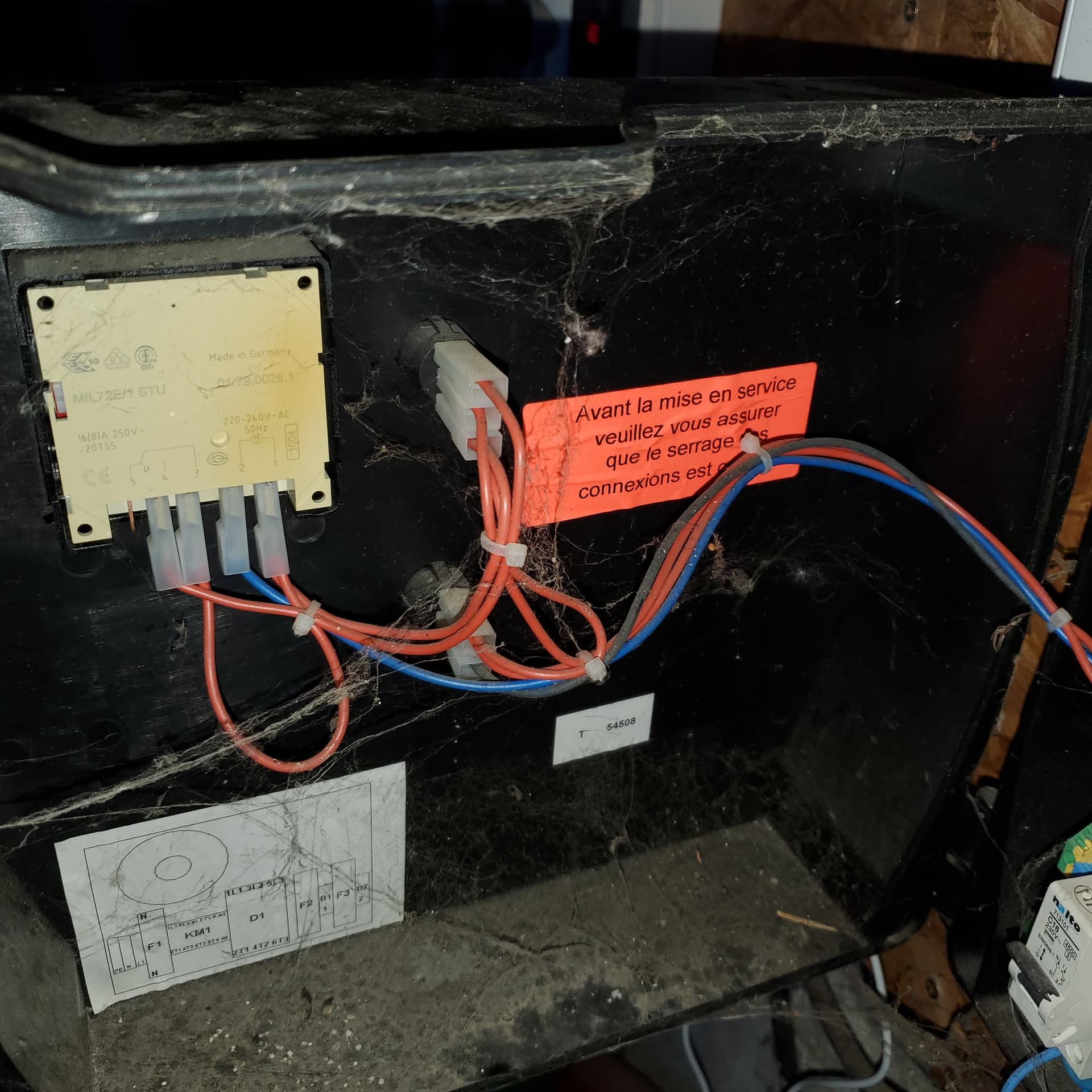

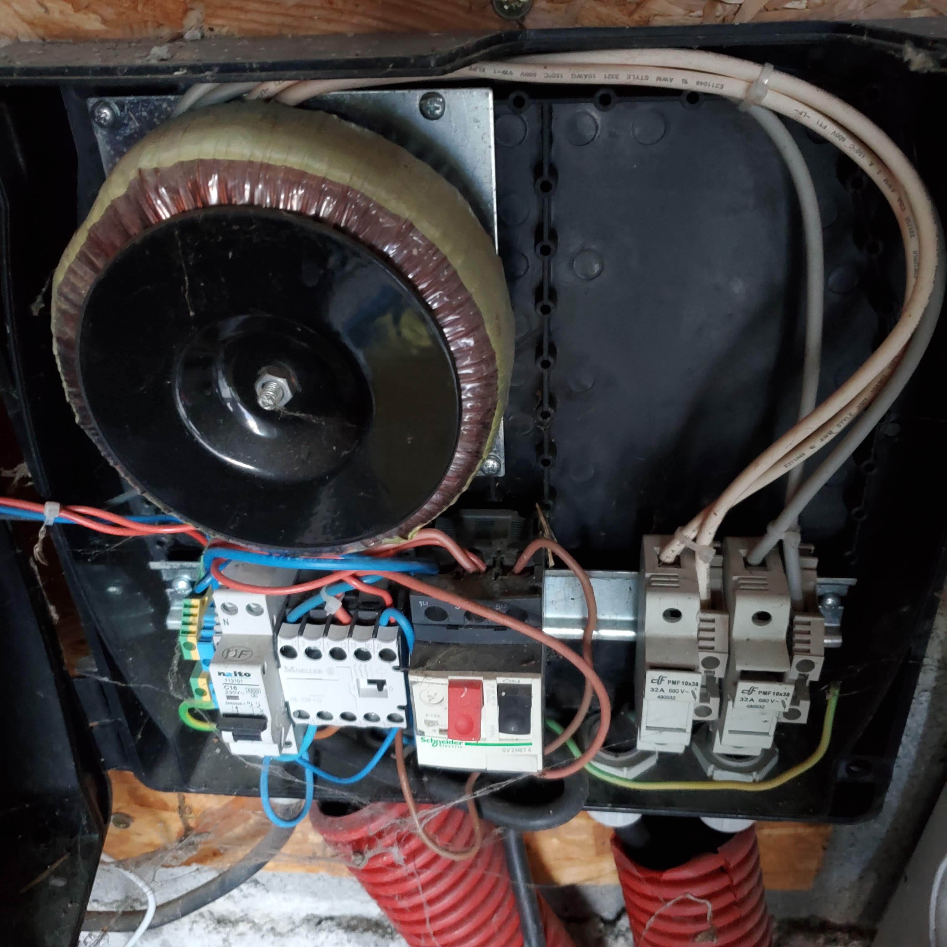

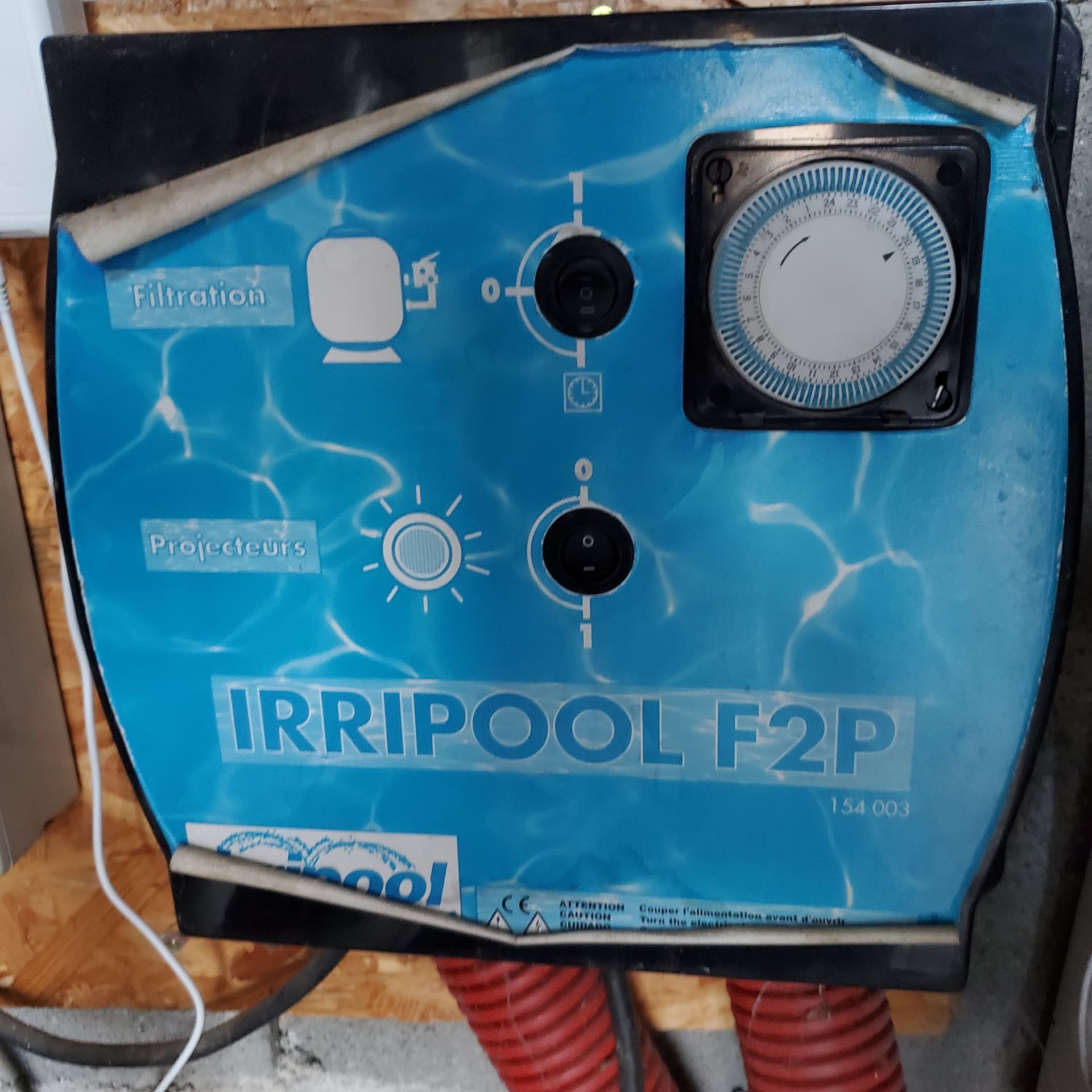

Bonjour à tous, je souhaite domotiser ma pompe de filtration avec l’aide du plugin piscine de jeedom en route depuis quelques semaine pour comprendre son fonctionnement et ses différentes modes …
Je souhaite garder les position 0 (arret), 1 (marche forcée) et donc horloge avec tous les picots à 0 pour jeedom.

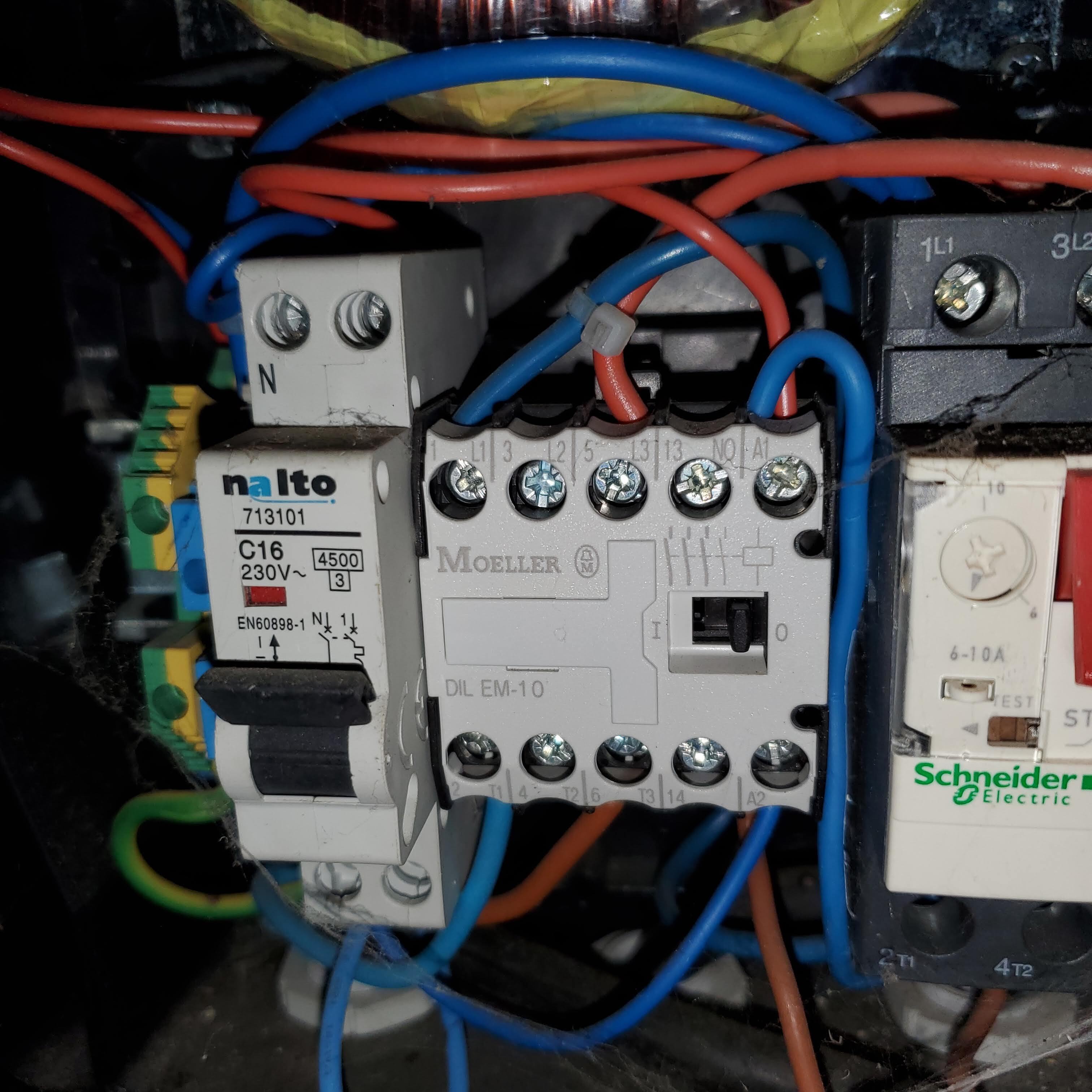

Avec l’aide des photos jointes pourriez vous m’aiguillez sur le câblage à faire ? J’ai en ma possession un orvibo 3 relais CM10ZW et devrait pouvoir l’utiliser pour ce projet.

j’ai installé un micromodule DIO en parallèle de l’horloge (ce qui évite de sectionner un courant « fort »)
Je laisse donc l’interrupteur 3 positions sur « programme » et sur l’horloge je suis passé sur off (le picots sur 0 ça marche aussi) comme ça si nécessaire je peux repasser l’horloge sur on et l’interrupteur sur 1 et 0
sur JEEDOM je pilote la pompe avec le plugin « programmateur »
A l’époque le DIO était le moins cher, maintenant tu as intérêt à prendre du zigbee pour avoir un retour d’état.( si tu n’est pas trop loin a savoir que le DIO a une portée plus grande)
Dans mon cas j’ai des sondes de température pompe / eau de piscine / local qui me permettent de savoir si la pompe fonctionne
Si je ne me trompe pas tu as ton relais de puissance MOELLER avec les bornes A1 et/ou A2 reliées à ton horloge (commande) tu peux te brancher là si tu n’a pas de place à coté de l’horloge mais le plus simple pour ne pas te tromper c’est de te brancher sur l’horloge
Attention ton ORVIBO est un « contact sec » ça va faire de étincelles. Tu as besoin d’un module « switch on/off » dans ce genre là SONOFF - Micromodule commutateur connecté Zigbee - ZBMINI

Tu as donc probablement un fil entre ta PAC et ton MOELLER pour commander le démarrage de ta pompe.
Sur ces bornes (A1 A2)tu applique un courant 220V de faible intensité qui actionne un contacteur de puissance pour la pompe

Pour que ta pompe fonctionne il te faut alimenter en 220V les bornes de commande (A1 A2) du relai
Donc tant qu’elles sont alimentés soit par la PAC soit par l’horloge ça pompe
Quand elles ne sont plus alimentés ni par la PAC ni par l’horloge ça ne pompe plus
du coup si tu remplace l’horloge par JEEDOM tu auras un fonctionnement identique
tu connecte l’alimentation de ton module sur l’alimentation de l’horloge et la sortie du module avec la sortie horloge et hop!
