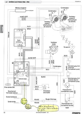

Bonjour, j’essaie de domotiser mon poêle piazzetta avec le système de chez Netatmo…
J’ai fait comme ceci… Sous conseil d’un technicien Netatmo, mais le système de thermostat à distance ne fonctionne pas et ne prend donc pas la main sur le fonctionnement de mon poêle.
Schéma branchement Piazzetta P960 et Netatmo
Certain d’entre vous auriez une solution ? car le but étant d’apporter plus de fonctionnalité dans les plage d’utilisation de mon chauffage et de réduire ma consommation en utilisant la température de mon logement comme point de repère et non des heures de programmations (qui font monter les températures à bien plus que demander à partir de la télécommande thermostat d’origine)
Merci d’avance pour vos lumières.

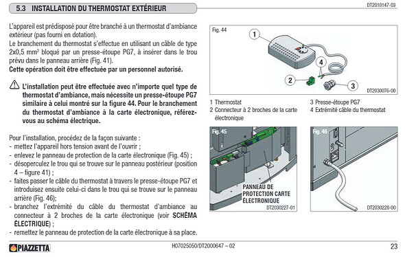

Sur ton schéma tu as deux fils qui s’appel « branchement thermostat extérieur », il y a de grande chance que ce soit la.
Extrait de la doc trouvé sur internet :

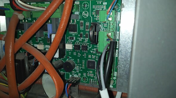

Si tu n’est pas sur de ton branchement fait une photo de ton montage avant de connecter l’alimentation électrique.
J’avais déjà essayé en branchant sur la fiche thermostat extérieur… Mais le résultat a été le même…
Et pourtant il fonctionne aux anciennes horaires sans pour autant que la télécommande d’origine soit sous tension… Comme si le programme était « enregistré » dans le poêle
J’ai branché de nouveau comme tu me l’a indiqué.

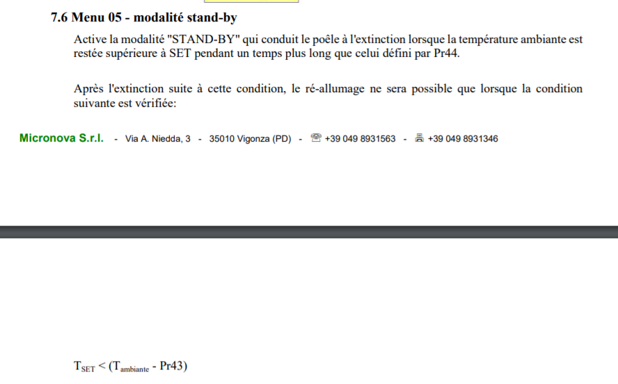

-activer la fonction standby sur le poêle et régler le temps avant l’arrêt (30 min d’après les conseils)

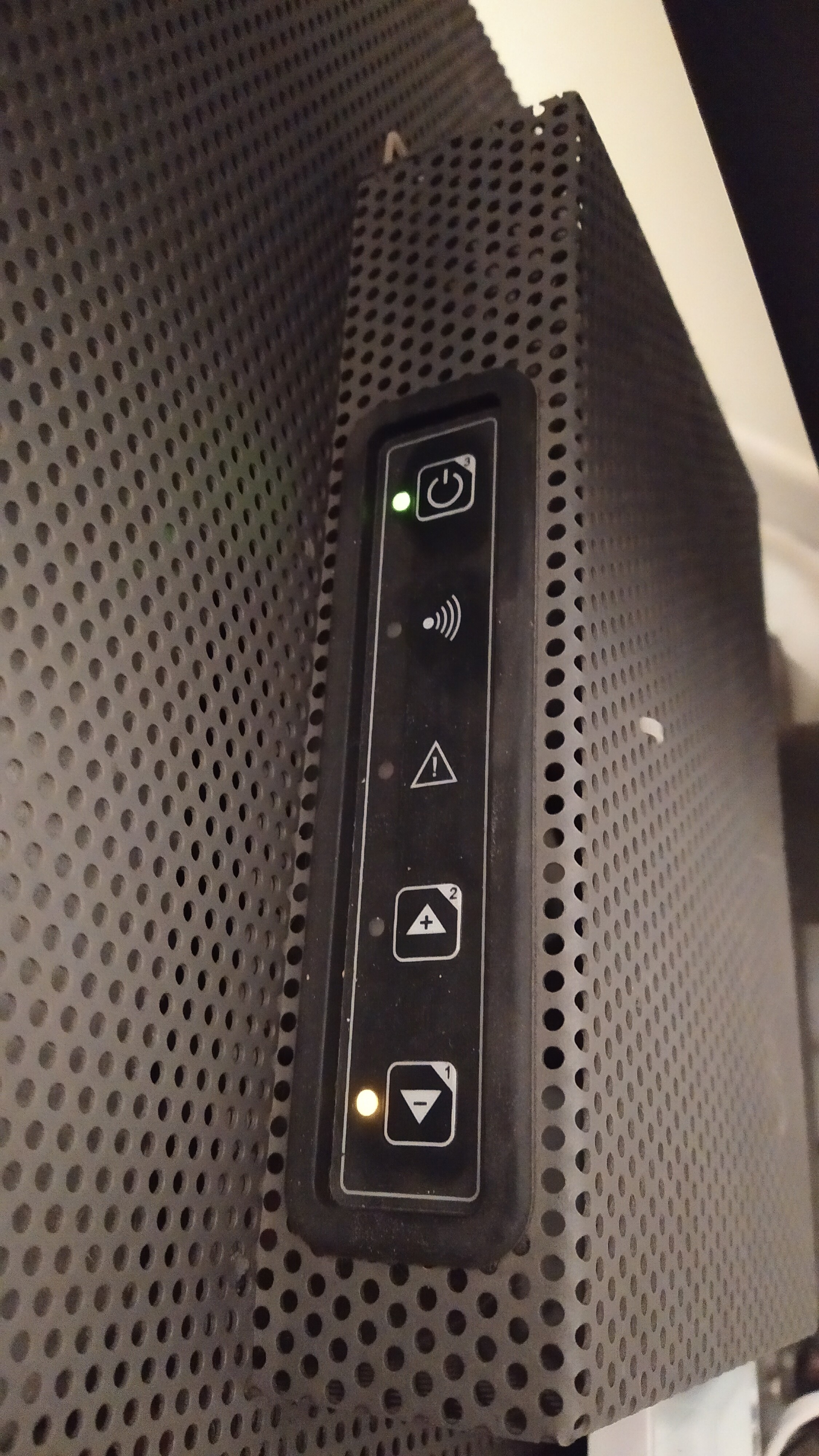

Sauf l’activation de la fonction standby… Je ne trouve pas sur cette télécommande d’un autre âge… :sweat_smile:
Enfin si, mais c’est activer la fonction standby que je ne comprend pas … C’est un verrouillage de la télécommande seulement en fait

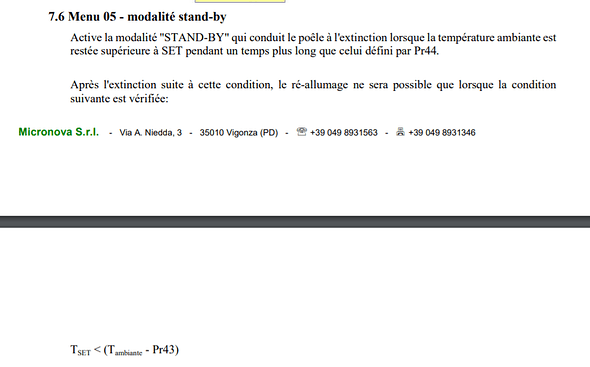

Je connais bien les poêles palazzetti pas du tout les piazzetta mais en lisant la doc :
Quand le mode standby est activé lorsque le thermostat externe donnera l’ordre de s’arrêter le poêle s’arrêtera si le mode standby n’est pas activé le poêle modulera sa puissance au minimum sans jamais s’arrêter.

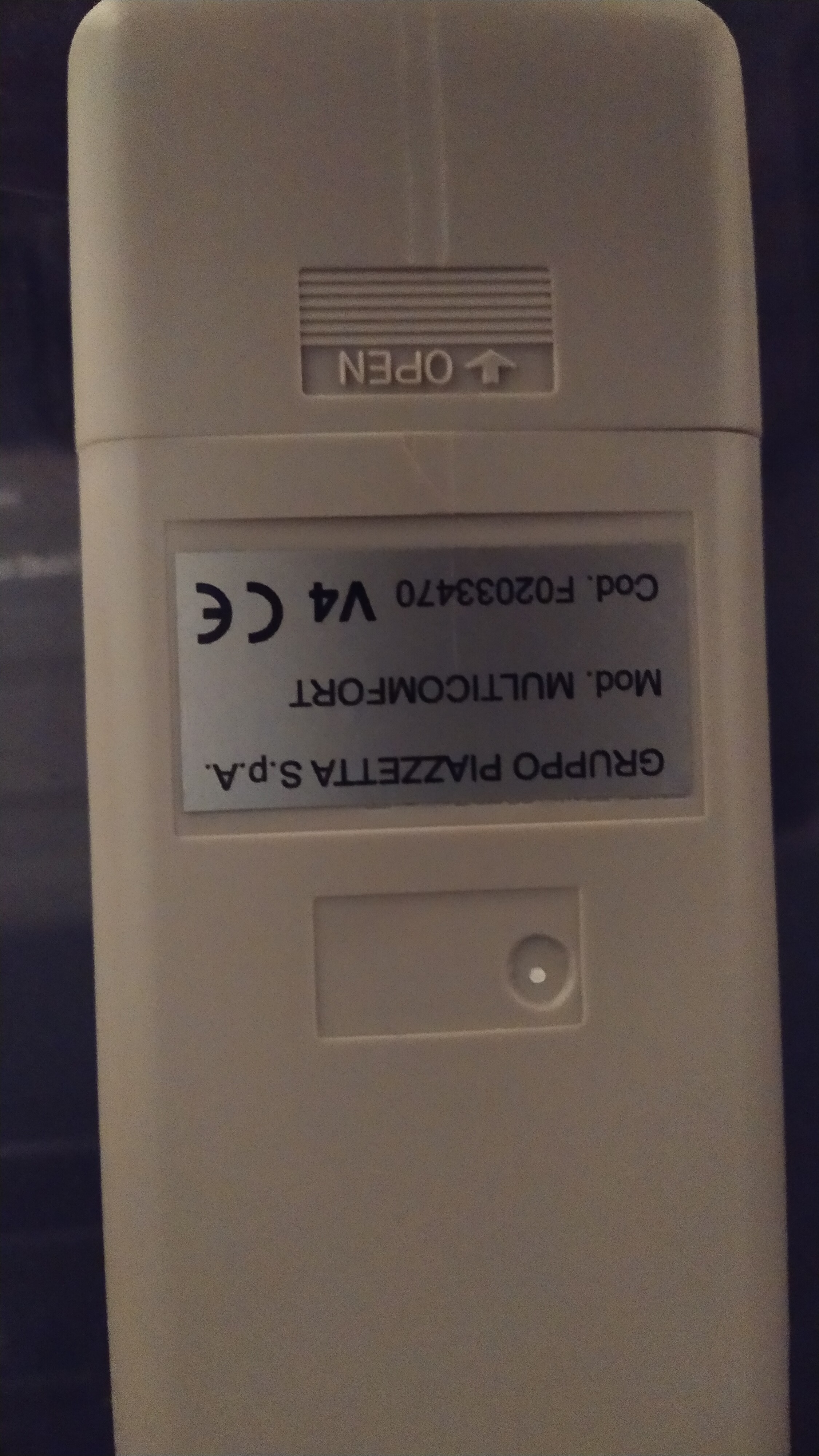

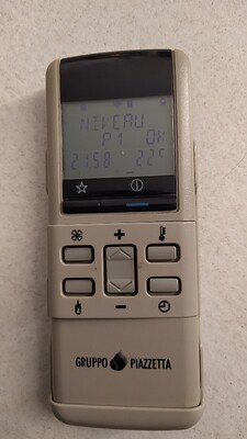

Tu peux faire un peu des photos de l’afficheur et de la télécommande pour voir à quoi ça ressemble.
Merci beaucoup eleckito21 pour le temps que tu consacre à mon soucis

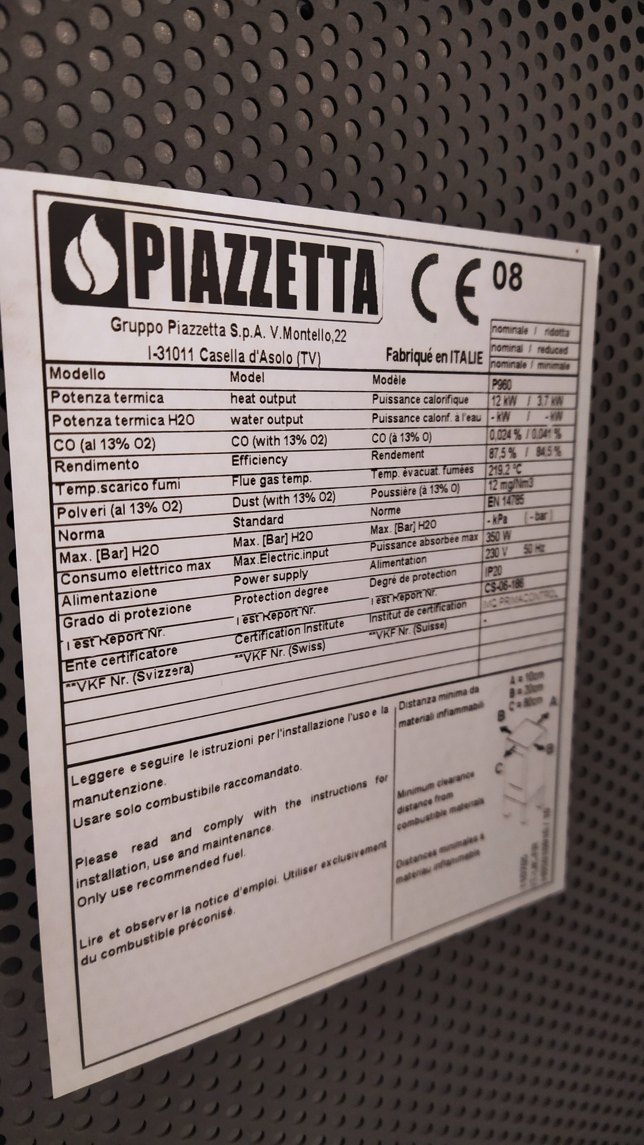

Et j’ai eu une réponse ce soir du groupe seguin qui vient de me dire ;
"Votre appareil est un P960 version 09 , vous pouvez si vous le désirez monter un thermostat déporté mais il vous servira uniquement de prise de température déportée que fais déjà la télécommande
" Votre appareil est trop ancien pour recevoir et utiliser pleinement ce genre de thermostat , idem pour tout ce qui est système wifi"… Alors soit ils sont nuls, soit netatmo sont des nuls qui vendent des produits compatible… Qui ne le sont pas en fait.
