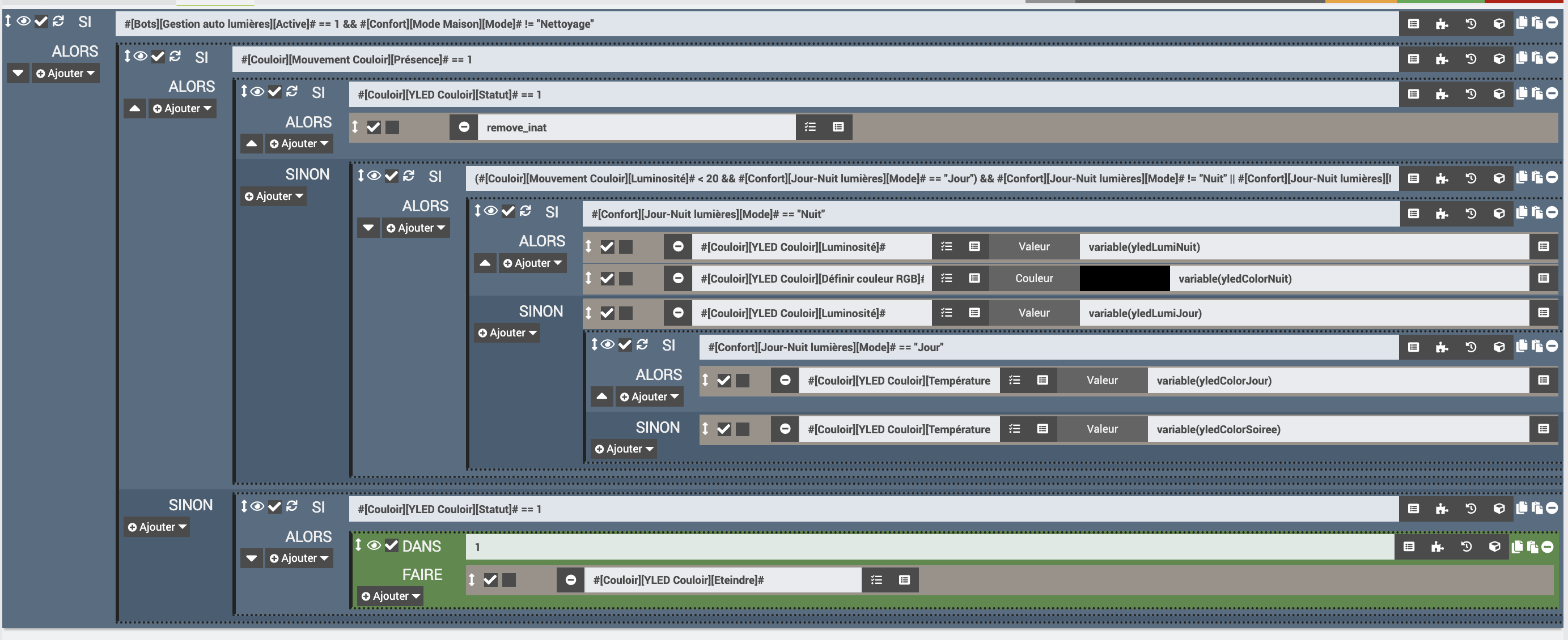

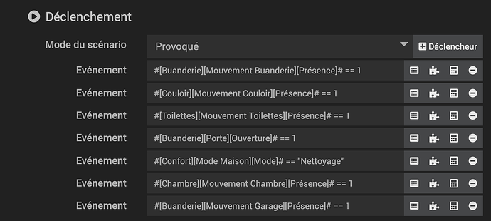

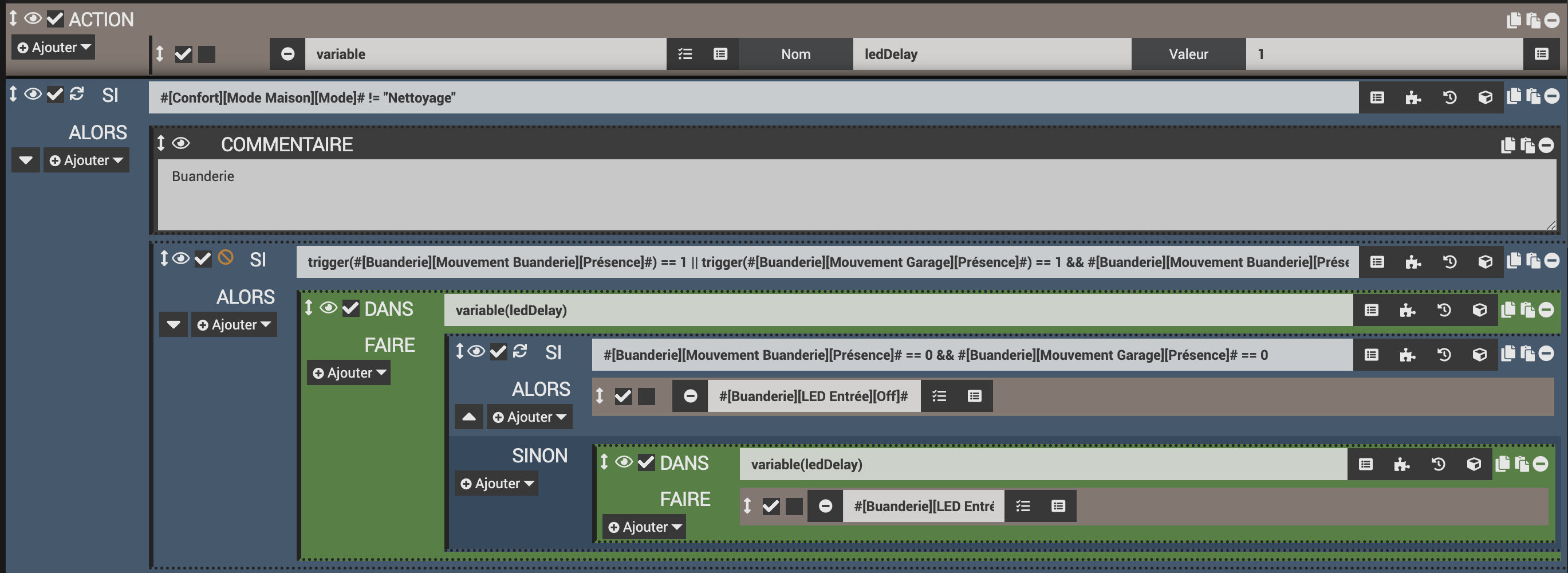

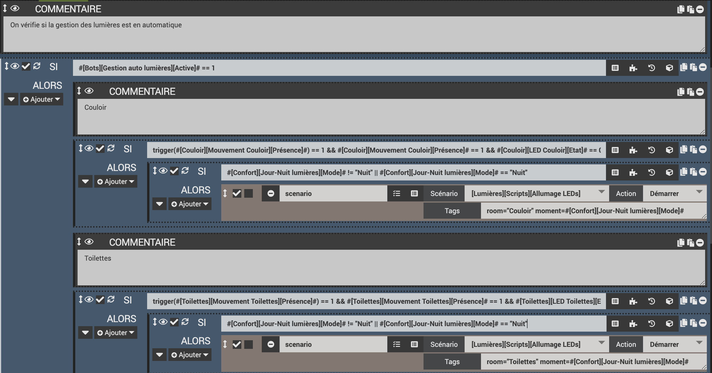

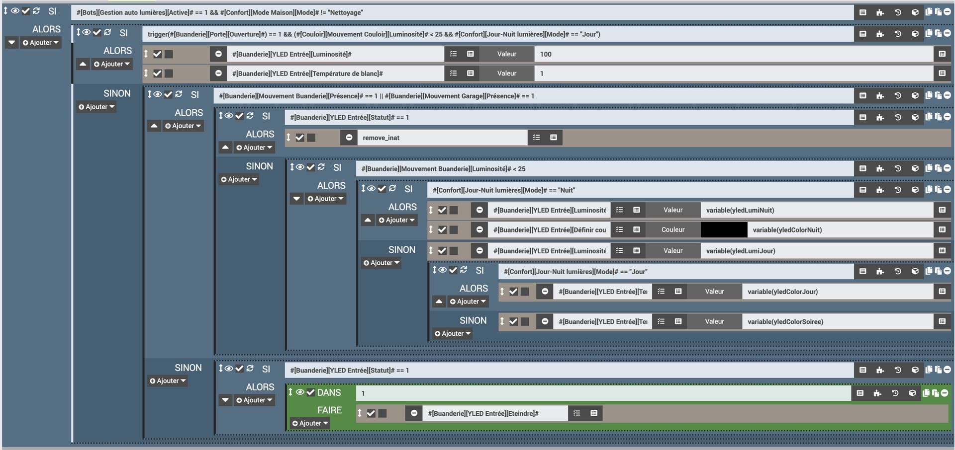

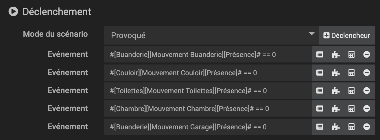

Effectivement ça se tient, allez c’est week-end repos, je tente une pièce déjà voir ce que ça va donner. Tu aurais une capture de la partie déclenchement du scénario, ainsi que les blocs histoire que je m’inspire d’un professionnel stp ?
Je partage ce que j’ai fait ci dessous mais j’ai pas vocation à dire que je suis un professionnel de Jeedom
Ca peut paraitre un peu complexe mais c’est le résultat de plusieurs années de retour d’expérience de choses qui me manquaient dans les versions précédentes.
