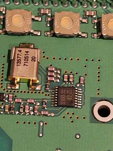

Désolé pour le temps de réponse, je ne pense pas être raccordé sur le RIF5000 car pas de sonde extérieure. Je pense qu’il s’agit d’un autre modèle de thermostat mais je ne comprends pas.
J’ai ouvert le thermostat mais impossible de voir la fréquence (rien sur le quartz)
Je m’étais fait une joie de pouvoir enfin piloter ma chaudière finement… Je ne sais pas trop quelles sont mes options…
J’ai rajoutés quelques photos si ca peut aider
Merci en tout cas pour votre aide
@ChristopheHD que penses-tu de mon thermostat, penses tu qu’il y ait une chance? Je me demande si je peux changer le contrôleur (carte installée) de ma chaudière pour une compatible.
Merci encore
Je ne trouve pas assez d’informations sur ce thermostat pour savoir quel protocole il utilise. Je ne trouve même pas la bande de fréquence qu’il utilise ! Je me méfie du terme « Eco Radio System » qui est selon moi un packaging marketing et donc ton thermostat des années 2000 peut très bien utiliser un autre protocole que notre thermostat des années 2010.
Le thermostat qu’on utilise a le même protocole que le Vaillant VRT 340f, sauf que le thermostat Vaillant utilise la fréquence 866 MHz.
Si on considère que les tests que tu as déjà réalisés ont correctement fonctionner, alors il faut en déduire qu’il ne fonctionne pas de la même manière que les nôtres.
Donc je pense que tu es bon pour faire du reverse engineering des trames de radiofréquence de ton thermostat pour trouver la bande de fréquence et confirmer si c’est le même protocole (ou pas).
Un premier pas serait de charger le firmware RFLink, d’activer tous les protocoles, et de regarder s’il arrive à en décoder un. Rien qu’avec ce firmware tu seras déjà en mesure de confirmer que ton thermostat est en 433 MHz.
Si tu te lances là-dedans et que tu souhaites en discuter, peux-tu créer un sujet à part de celui-là pour ne pas les mélanger tant qu’on est pas sûr que c’est le même protocole ?
