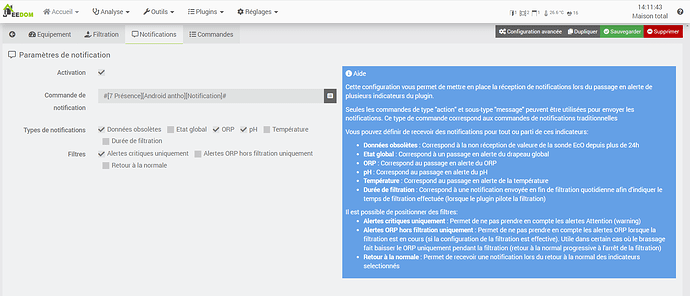

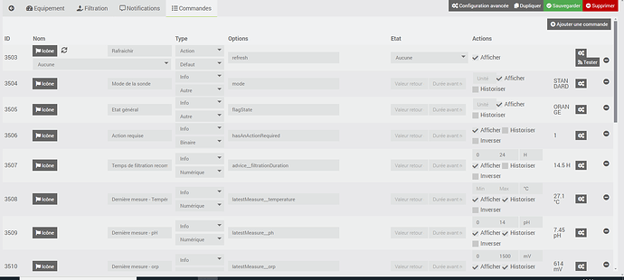

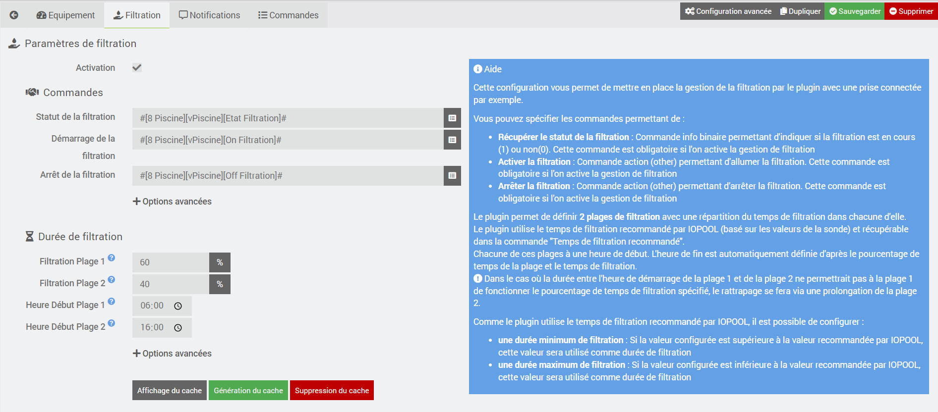

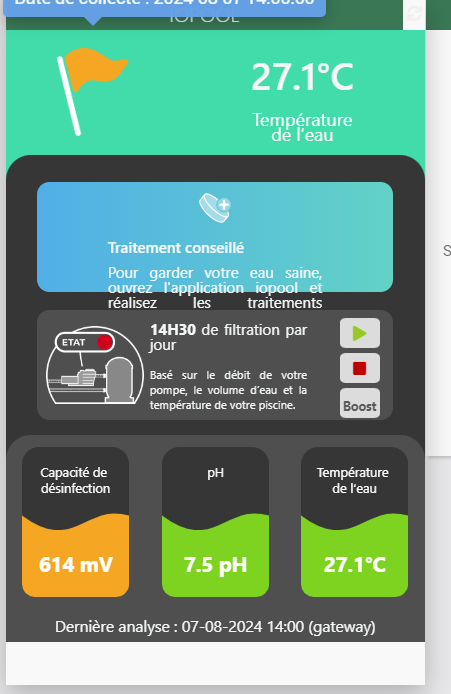

acheter une sonde IOPOOL avec son plugin.
Fonctionne super.
le plugin fonctionne du tonnerre et gere aussi ta filtration, les alertes en cas de probléme PH et ORP.
Le widget est le meme que celui de l’application iopool (moi je ne m’en sert pas)
tu peux gerer avec ta pompe avec ton IPX.
Aprés pour la gestion auto du PH , je me tape a essayer de mettre des pompes péristatique et les pilotes avec l’ipx avec un scenario et les valeurs que donnes iopool
pour l’orp je pense qu’il y a pas besoin de regulation , j’ai un brominateur manuelle réglé à 1 et qui fait largement le taf. je le touche jamais
quelques screenshot du plugin :
