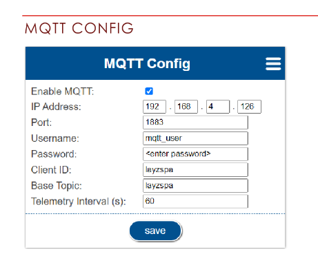

Je pense que tu devrais te diriger vers le plugin-jmqtt et la page 17 de la doc de la carte wifi.
Avec une installation du plugin par défaut.
Ip adress → Ip de jeedom
Port → 1883
Username → vide
Password → vide
Le reste → sans modification

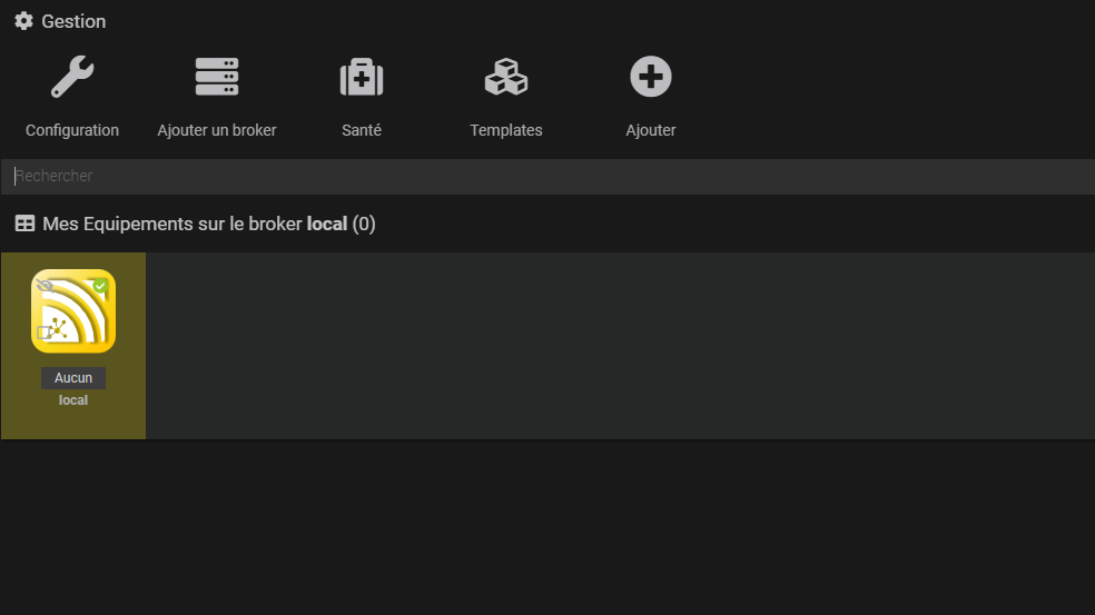

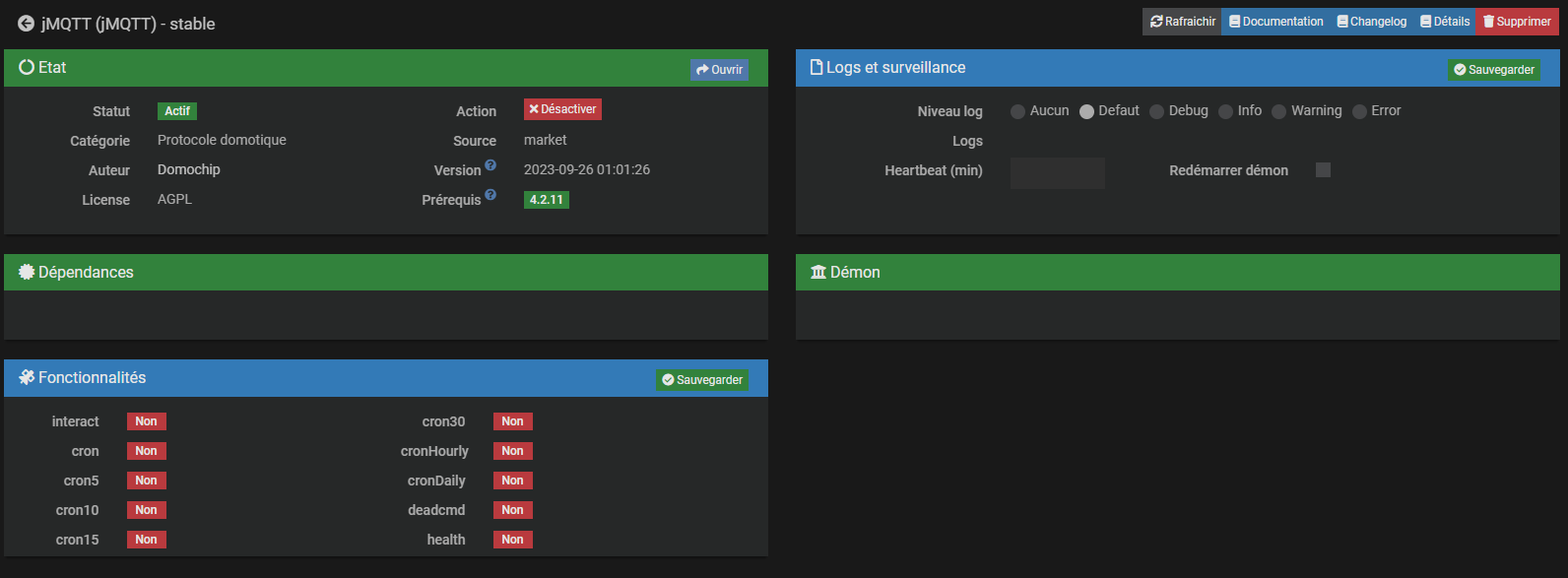

J’ai un soucis, j’ai installé jmqtt:
et j’ai l’erreur quand je vais sur le plugin :
Actualise la première page.

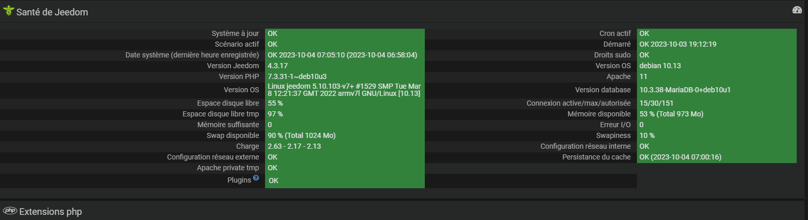

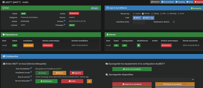

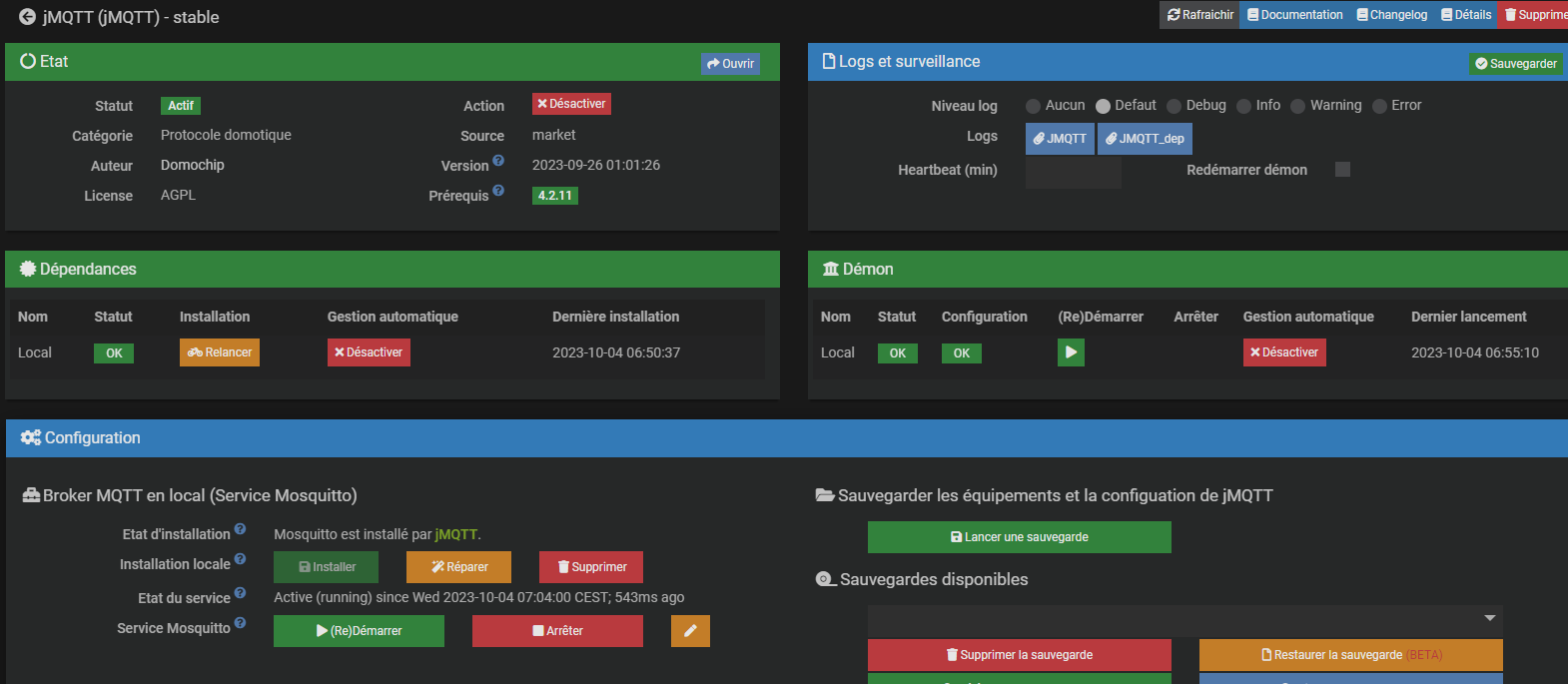

Peux-tu stp me donner ta page santé de Jeedom ?
Et réinstaller jMQTT :

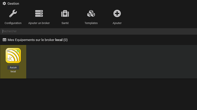

Ma Jeedup ayant complètement bugée et impossible de recharger une sauvegarde j’ai du passer hier sur Raspberry (j’en avait un en rab)… j’ai du faire une mauvaise manip mais ca… ca sera un autre sujet
Bon du coup tout marche mieux et bien
du coup, pour notre sujet, comment se passe la suite ?
Je ne connais pas du tout le protocole MQTT, et en lisant la doc je suis un peu perdu sur la mise en forme pour récupérer les infos et commandes par rapport à la carte wifi.
Merci encore pour votre aide
