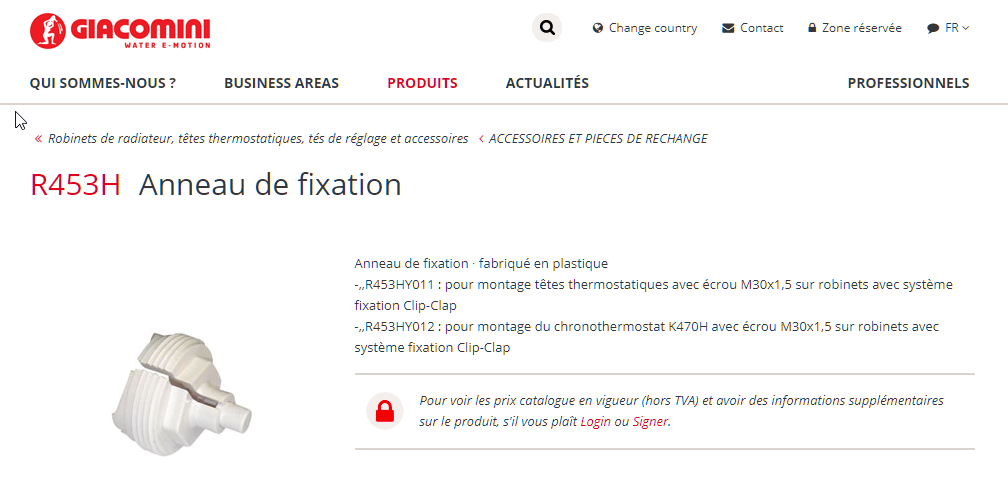

Pour info, les 3 bagues fournies dans la boite EUROTRONIC ne fonctionnaient pas chez moi (system Clip-Clap). J’ai du acheter les bagues suivantes : R453HY012 et R453HY011. Elles coûtent 1 à 2€, sont indiquées sur le site GIACOMINI. Pas de pb à l’installation (je n’ai pas vu de diff entre les 2 types de bagues (bouton rouge ou bouton blanc)). 4 têtes achetées, 2 installées et fonctionnelles pour l’instant, sans pb (au delà de la difficulté d’intégration d’une tête eurotronic zigbee avec DECONZ)
