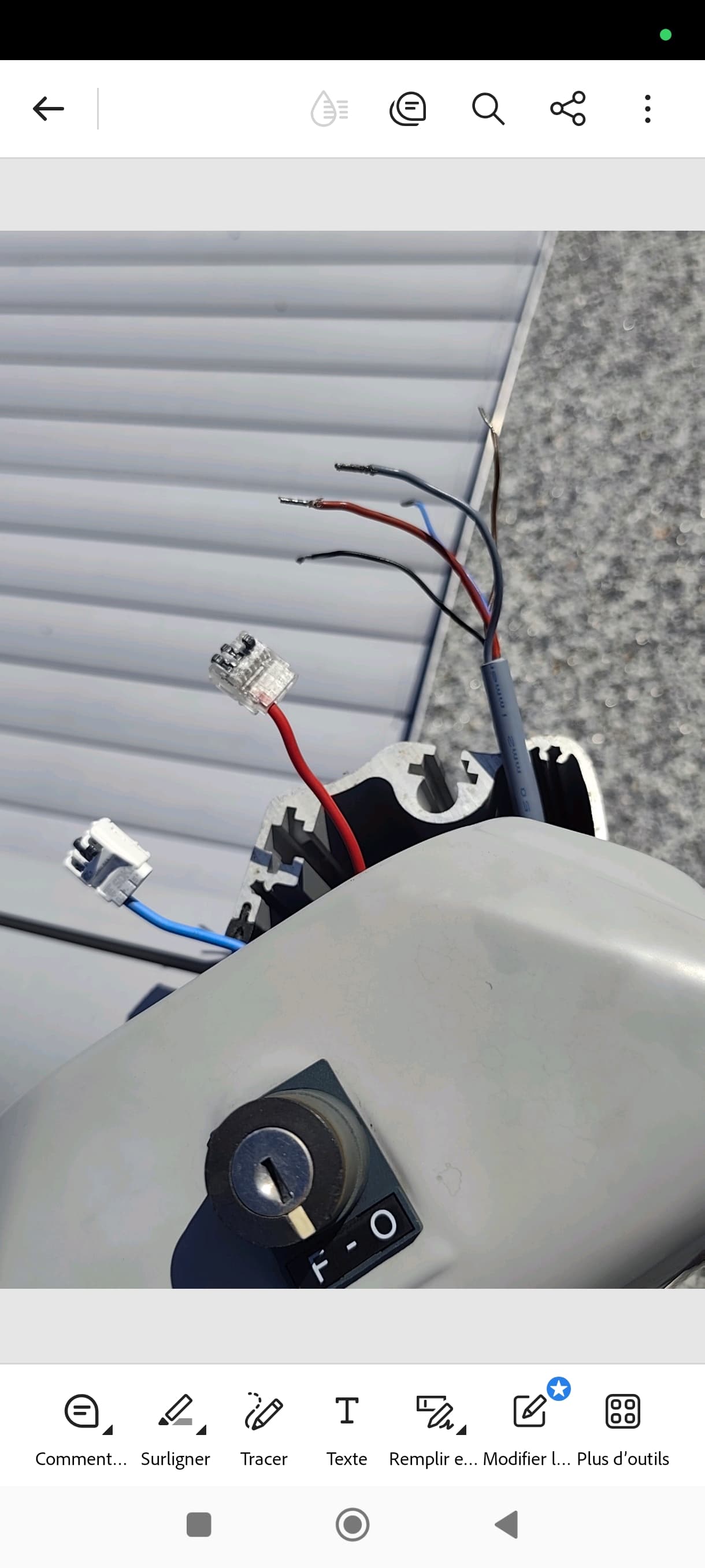

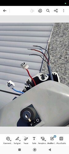

Problème sur mon volet Unimot 24 V ,je n’ai aucun renseignement sur l’utilité des 5 fils .

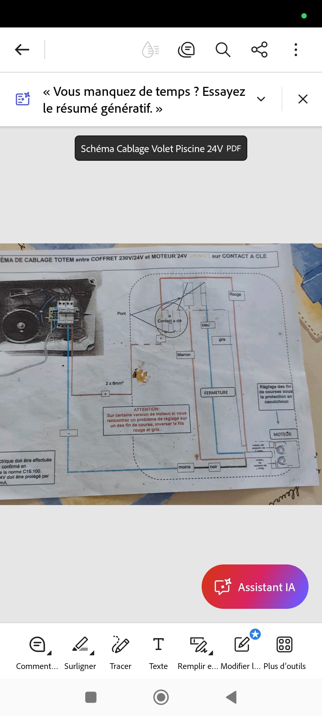

Je joins le pauvre Schéma électrique de Câblage du moteur que j’ai dans mon dossier du pisciniste.
Avec je joins la photo du câble du volet.
Y’aurait -il un menbre sympathique pour me faire le schéma électrique du câblage à réaliser avec 2 Shelly plus 1 (je les ai en stock)?
D’avance merci à tous pour votre réponse.
Les Shelly seront dans le pied de support du volet sous les contacteurs de la clé, où il y a l’arrivée du 24 V.
Cordialement Steph

En très gros car il y a plein de postes qui en parlent:
Le branchement ce n’est pas un problème, tu as 3 fils sur la clé tu te branche sur ces 3 fils.
Le problème c’est la logique, tu doit reproduire avec un ou des modules la logique de la clé et ça c’est en fonction de ton ou tes modules.
le mieux, tu t’installe sur un établis avec un multimètre et tu test tout le fonctionnement avant de le raccorder au moteur de ton volet.
un exemple: Pilotage volet roulant piscine aqara relay T2 - #4 par yus34
