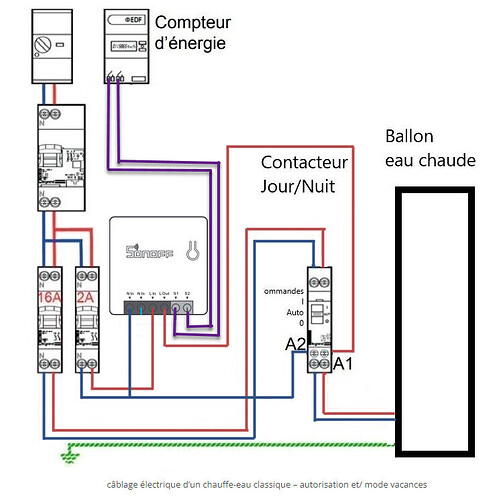

Oui oui c’est pour ça que je l’ai choisi, au moindre souci du module je peux rebasculer sur une utilisation classique
Ne connaissant pas les jouets Zigbee j’aurais du regardé de plus près en effet :wink:
Il ne semble pas possible de dissocier les entrées des sorties,
donc +1 Phpvarious :wink:
Si tu es un peu « manuel » tu peux faire la modification pour transformer ton sonoff en contact sec :
Ce que j’ai fait chez moi (dans le principe) :
Tout est géré par la domotique ET la domotique sait quand ERDF passe en heures creuses et peut donc optimiser la consommation en fonctionnement du besoin.
si je peux me permettre : vérifie bien le câblage. Pour tester le mode HC de ERDF, tu peux brancher les 2 fils (ceux qui sont sur C1 C2 sur le compteur) sur la même borne (attention à bien couper le disjoncteur 2A avant) afin de faire comme si tu étais en HC.
Si le Disjoncteur 2A tombe de suite, c’est un court-circuit et là, tu dois bien tout vérifier.
Pense à remettre les 2 fils sur C1 et C2 quand tu as fini (mais avec le disjoncteur 2A descendu…)

Hello, et comment la domotique sait que ERDF passe en heures creuses ?
La liaison violette sur le schéma permet de récupérer l’info du compteur.
edit: Si toutefois, cette entrée est juste une entrée et n’interagit pas avec la sortie du module…
On peut récupérer les infos linky avec un plugin mqtt linky, via l’API RTE et gérer un contacteur avec des scenarios.
Je viens de câbler le tout (3ème proposition de @Phpvarious), j’ai fait des essais, tout fonctionne correctement. Je ne serais normalement plus embêté par l’impulsion d’EDF puisque C1 et C2 ne sont plus branchés. Bon au vu de vos commentaires, j’ai quand même commandé ce module afin de remplacer mon SONOFF qui n’est finalement pas un vrai contact sec.

Après quel est l’intérêt de conserver l’impulsion HC/HP d’EDF ?
En tout cas merci à tous pour vos réponses …
Ce module ne le permet pas.
Je dirait plutôt, quel intérêt ne pas l’utiliser et de recopier par domotique les HC/HP, si ta domotique tombe… plus de gestion des HC/HP
@Phpvarious
Je suis absolument d’accord avec toi, je pense qu’il est préférable de conserver l’impulsion HC/HP dans le cas d’un plantage de la domotique …
Tout à fait. Après tout dépend du matériel qui gère la domotique. Si c’est un automate industriel, peu de chance qu’il crashe. Si c’est un PC, c’est pas la même donne…
C’est pour ça que je t’ai proposé le montage de Mich qui permets de basculer sur un fonctionnement « classique » en cas de plantage de la domotique avec un simple interrupteur
