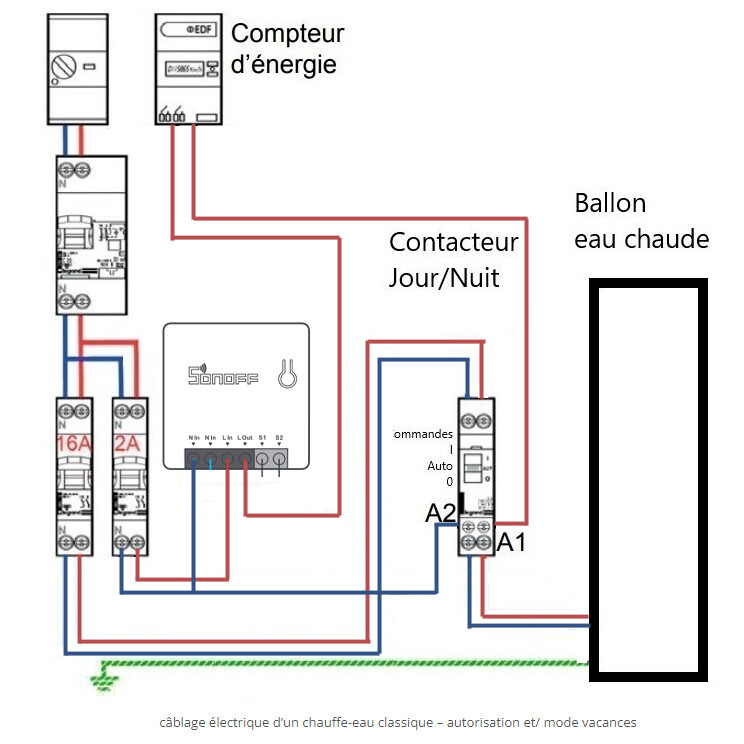

Si tu veux pouvoir interdire la chauffe :
744×744 85.7 KB

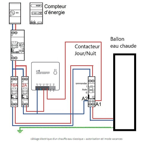

Si tu veux forcer la chauffe :
744×744 86.9 KB

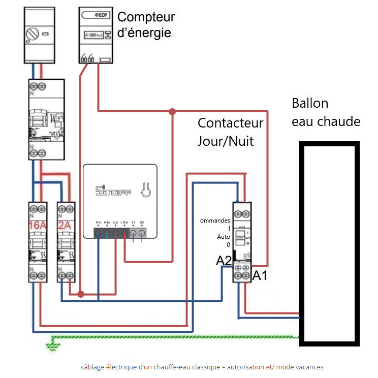

Si tu veux tous gérer par domotique :
744×744 83.9 KB
