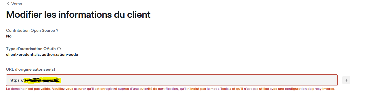

Domaine non valide lors de la creation de l’application Fleet API
Je me permets d’ouvrir un thread concernant la création des token Tesla.
Visiblement mon domaine n’est pas valide.
Je soupçonne le fait d’être en IPV6.
J’ai tenté de mettre une IPV4 mais inutile, car je ne peux pas l’ouvrir sur ma box SFR…

Désola j’arrive un an plus tard. Et oui j’ai résolu en passant par un outil me permettant d’avoir une IPv4 temporaire sur lequel je faisais pointer mon dns. Un truc pas très propre a mon gout mais qui m’a permis de debloquer la situation.
