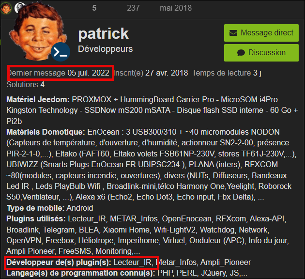

Le dev n’est plus actif sur community semble-t-il :
Il y a fort à parier que le dépôt github du plugin n’existe plus.
Par contre un utilisateur a fait un retex positif il y a environ un an. Il pourra peut-être t’aider.

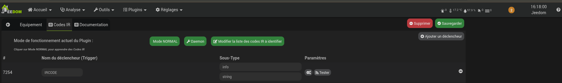

si je clique sur ajouter un déclencheur, je peut juste ajouter un nom et rien d’autre !
je ne peut rien entrer dans les autres cases ( string ou info ) …

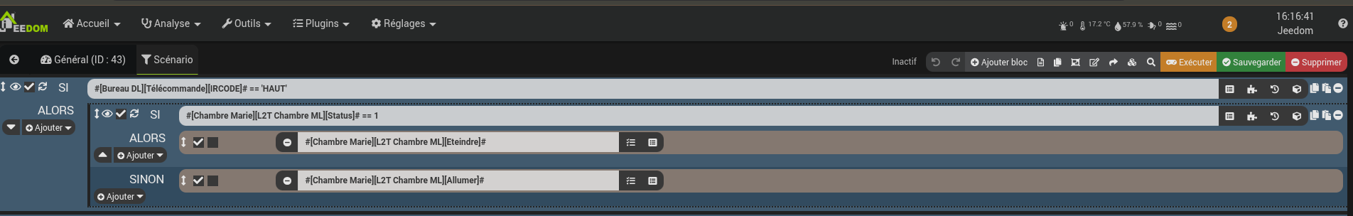

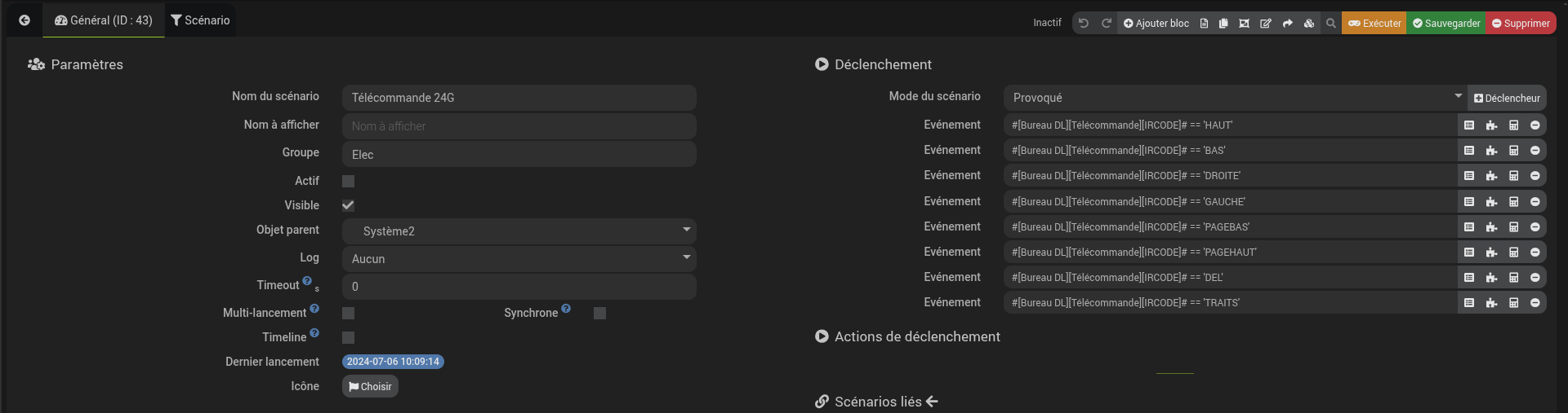

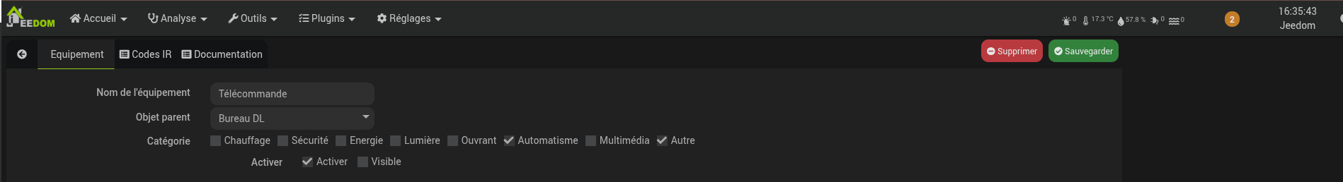

Dans le scénario:

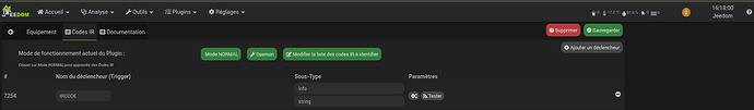

Sur l’équipement du pluging:

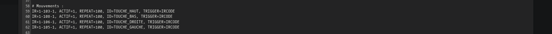

Dans la liste des codes à identifier :
Tu dois avec l’apprentissage compléter le fichier.
Dans mon cas le déclencheur (Trigger) est IRCODE mais dans le fichier tu peux l’appeler autrement, c’est ce qui te permet de les dissocier et de les traiter différemment dans les scénarios.

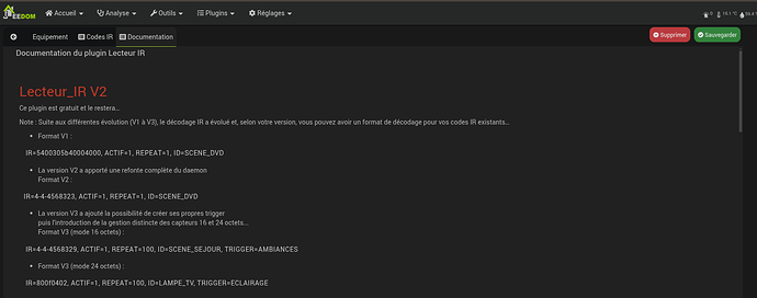

merci ca a marché… j ai la doc qui s’affiche :wink:

As tu bien renseigné l’objet parent dans l’équipement:
oui !!! tout y est … et j’ai bien penser a regarder dans " aucuns" au cas ou …
L’équipement est 'il activé ?

et si je crée un declencheur " IRCODE " , je sauvegarde et pas de message de confirmation…
et si on reviens dessus ça a disparut … ( d’où le fait que je ne trouve pas l’équipement dans les scenarios )
