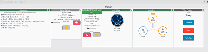

Le plugin Alexa-API utilise un widget de @noodom pour le curseur du réglage de volume.
J’utilise aussi ce widget pour certains de mes plugins (OpenEVSE par exemple).

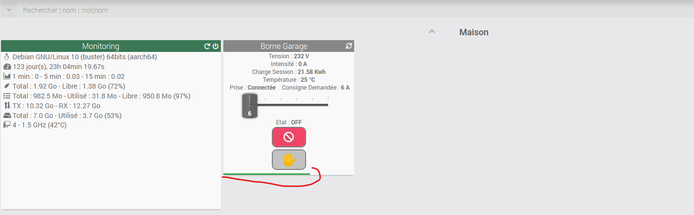

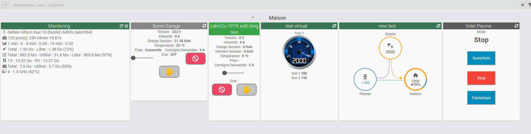

Lors des mes tests en Jeedom 4.4.5 je m’aperçois que si je crée un équipement utilisant ce widget et qu’il y a des tuiles d’autres équipements dans le même objet après la tuile de mon plugin alors tout l’affichage de la section de cet objet disparait et donc ces équipements ne sont plus visibles!
En ayant le widget :
Sans le widget:
Avez-vous aussi ces soucis avec Alexa-API?
Je ne vois rien dans le change log, du coup je pense que l’effet doit être le même…
J’ai contacté Noodom a ce sujet, investigation en cours.
Edit : Apparemment dans la version Beta le widget pour le curseur est fonctionnel en Jeedom 4.4
