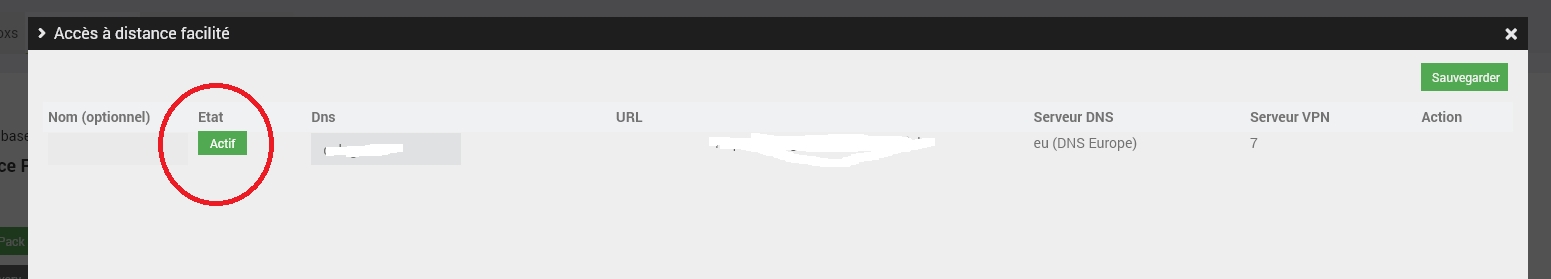

Je viens d’acheter le power pack pour avoir le DNS jeedom. Je pense avoir tout bien fait
l’état du DNS est actif dans le statut « accès à distance facilité »

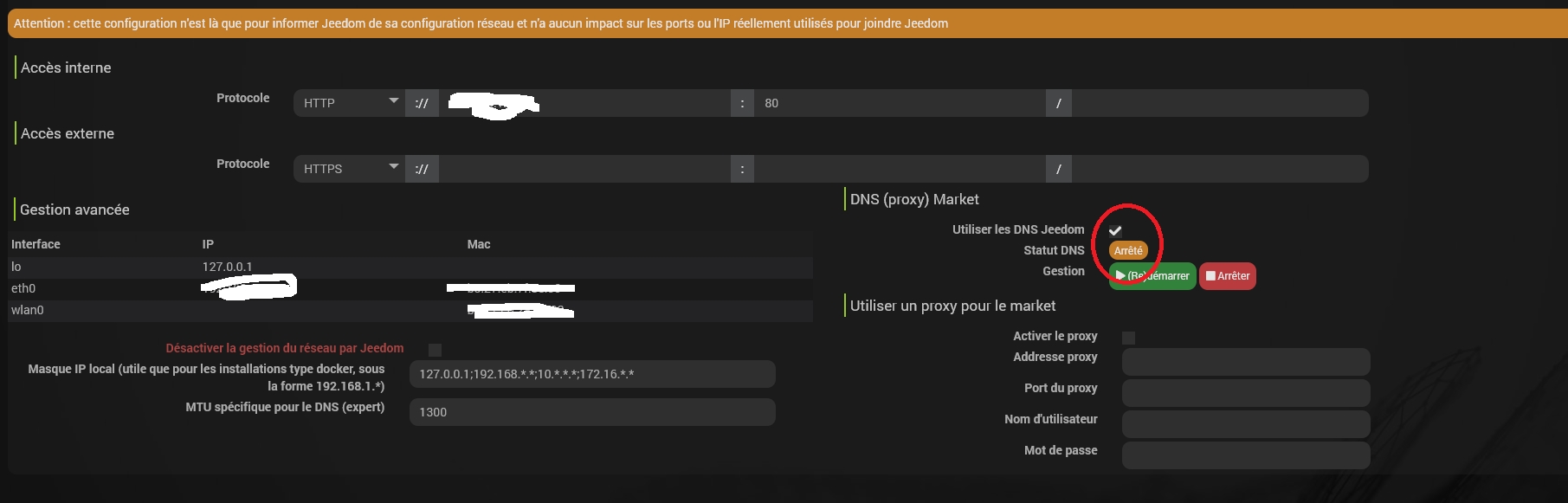

Mais le statut reste sur arrêté dans jeedom (malgré redémarrage et reboot complet de jeedom)
Et quand je rentre cette adresse depuis une connexion extérieur j’ai une erreur « 500 internal server error »

Quand avez vous fait la procédure?
Puis sur votre Jeedom aller dans Général/Administration/Configuration, onglet « Configuration réseaux », et cocher la case « Utiliser les DNS Jeedom ». L’activation du service prend quelques minutes.
Veuillez noter qu’il faut attendre une 10ene de minutes pour que le DNS soit actif.
Avec ceci, inutile de masquer l’URL
Merci à toi pour la réponse!
J’ai fait ça il y a une bonne heure maintenant… je viens de récliquer sur « (re)démarrer » mais toujours statut DNS « arrêté » :sob:
Relancer OpenVPN?
Ta version de jeedom a plus de 2ans mets la déjà a jour.
Comme le dit Loïc,
Maj de jeedom déjà…
Si tu veux utiliser sans soucis les services officiel faut être a jour.
Ensuite relance les depandances de openvpn

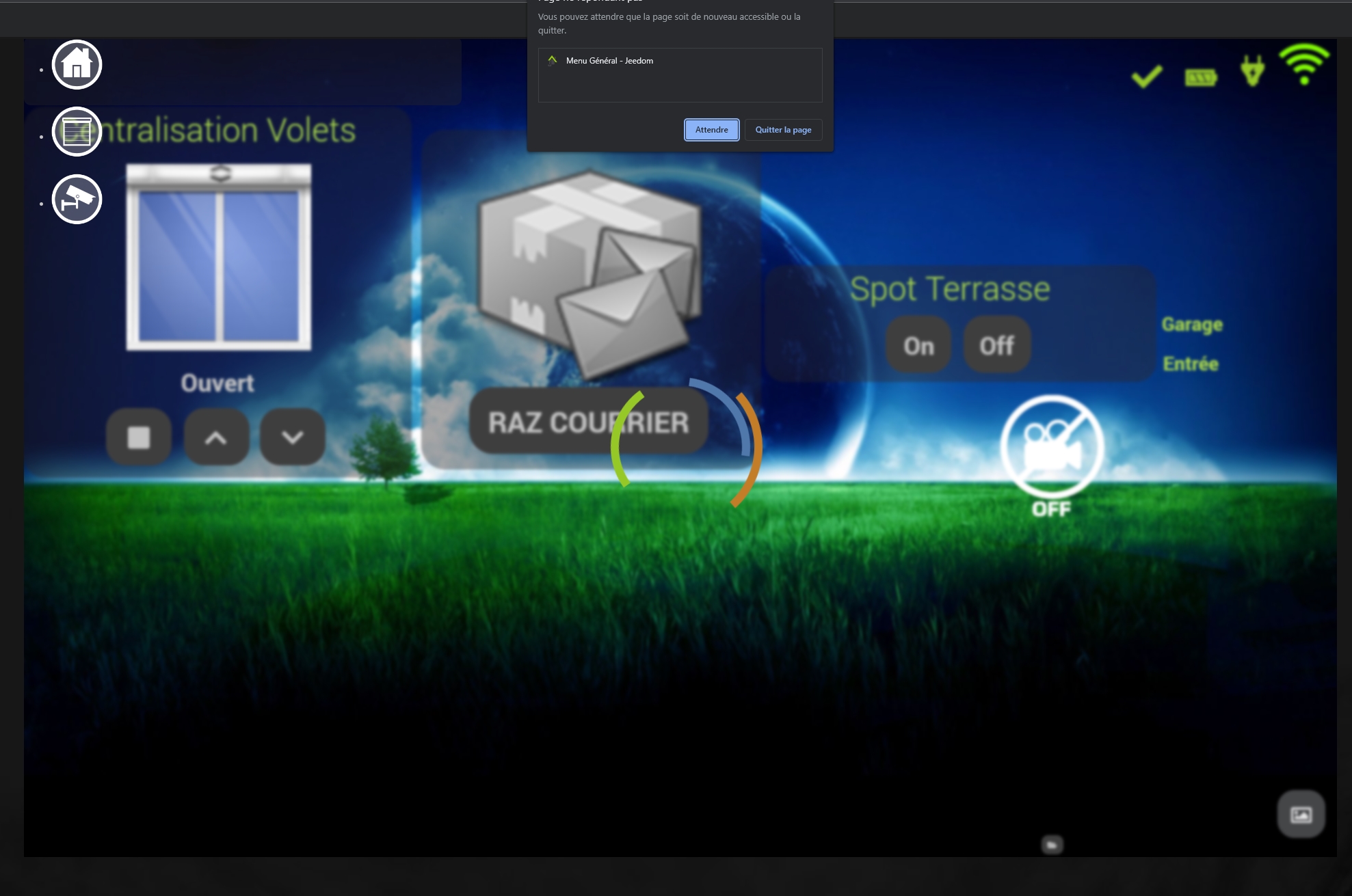

Et bien voilà ça n’a pas loupé… la MAJ fait planter le design… du coup ma tablette de commande centralisée ne fonctionne plus :sob: :sob: :rage: :face_with_symbols_over_mouth:
Ce n’est pas la tablette le soucis ni fullykiosk browser car dans jeedom>accueil>design il ne veut plus se charger :sob:
je savais qu’il fallait jamais mettre à jour quand ça fonctionne :sweat_smile:
C’est normal vu le nombre de modif apportées depuis la 4.0. Tu n’es pas le seul.
C’est un peu le risque de rester sur une ancienne version. On ne suit pas les évolutions graduelles, et quand il faut mettre à jour le gap est plus grand.
A noter que de nombreux plugins ne s’installent plus sur 4.0, ni même 4.1.
