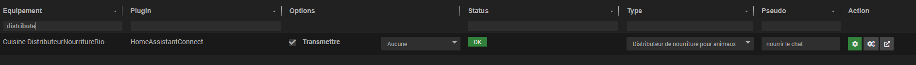

Je tente d’utiliser un distributeur de nourriture pour animaux avec le plugin GSH (Google Smart Home). J’ai bien sélectionné le type d’équipement correspondant dans le plugin (distributeur de nourriture), et tout semble correctement configuré, mais je n’arrive pas à le contrôler à la voix via Google Home.
Est-ce que quelqu’un a réussi à intégrer ce type d’appareil et à le faire fonctionner vocalement ? Si oui, pourriez-vous partager votre configuration ou des conseils ?
Ma configuration :
Type de la commande action : Prise bouton On … du coup cela fonctionne si on dit « allumer nourrir le chat » mais c’est pas terrible du tout
Merci d’avance pour votre aide !

Tu peux poster la config avancée de ton équipement GSH ?
J’avoue ne jamais avoir utilisé cette catégorie d’équipement.

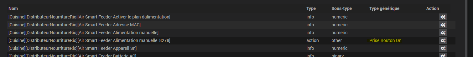

Tes commandes sous jeedom ont quel généric type ?

Les types génériques autorisés pour un équipement de type distributeur de nourriture
OnOff : On
Volet BSO Bouton Monter
Volet Bouton Monter
Prise Bouton On
Chauffage fil pilote Bouton ON
Serrure Bouton Ouvrir
Sirène Bouton On
Portail ou garage bouton d'ouverture
Portail ou garage bouton toggle
Prise Bouton On
Lumière Bouton On
On
OnOff : Off
Volet BSO Bouton Descendre
Volet Bouton Descendre
Prise Bouton Off
Chauffage fil pilote Bouton OFF
Serrure Bouton Fermer
Sirène Bouton Off
Portail ou garage bouton de fermeture
Prise Bouton Off
Lumière Bouton Off
Off
OnOff : Etat
Prise Etat
Volet Etat
Volet BSO Etat
Chauffage fil pilote Etat
Serrure Etat
Sirène Etat
Garage (ouvrant) Etat
Portail (ouvrant) Etat
Porte
Fenêtre
Prise Etat
Lumière Etat
Etat
StartStop : On
Volet Bouton Monter
Prise Bouton On
Sirène Bouton On
Prise Bouton On
Lumière Bouton On
StartStop : Off
Prise Bouton Off
Sirène Bouton Off
Prise Bouton Off
Lumière Bouton Off
Mon équipement se résume a une commande action de type « Prise bouton on » du coup c’est logique que si je dit : « allumer nourrir le chat » cela fonctionne…

Hum je pense que ce que prend goolge en vocal dépend de son type à lui et pas du type générique donc le souci est peut être plus coté google que GSH. Je ne sais pas si il existe une doc de toutes les « variantes » que l’on peut dire à part allumer.
Ben ça fera pas de miracle mais ça devrait être plus naturel « active la scène nourir le chat » au lieu de « allume nourrir le chat »
