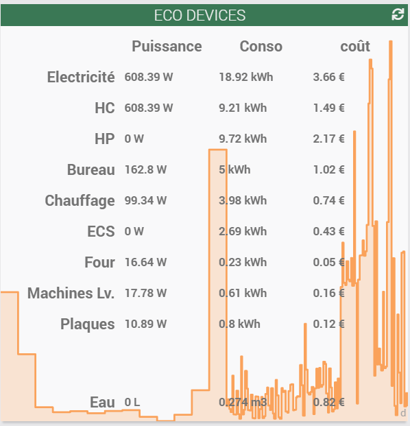

dans la partie « Configuration avancée » / « Disposition », les commandes CSS (des cellules du tableau) « text-align:center » ou « text-align:rignt » fonctionnent très bien pour les zones de texte; mais ne fonctionnent pas pour les commandes et les infos virtuelles. Alors que le vertical-align: middle fonctionne très bien.
Sur le screenshot, les informations sont alignées :
  • Ligne de titres : texte aligné par le milieu
  • Colonne 1 : texte aligné à droite
  • Colonnes 2, 3, 4 : texte aligné à gauche, commandes text-align pas pris en compte pour les commandes / infos virtuelles
Je suis intéressé pour connaître s’il existe une façon de faire.
Par avance merci
Guy

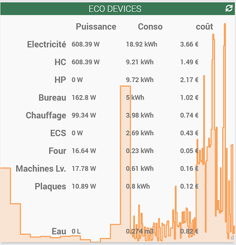

Peut-être en forçant le display dans le custom.css :
.eqLogic_layout_table div.cmd-widget div[class^="content"]{
  display: block;
