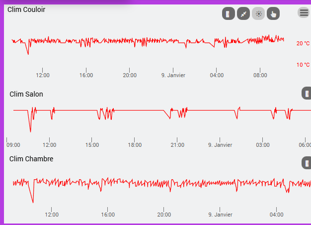

en exemple de l’utilisation de « 1 colonne »:

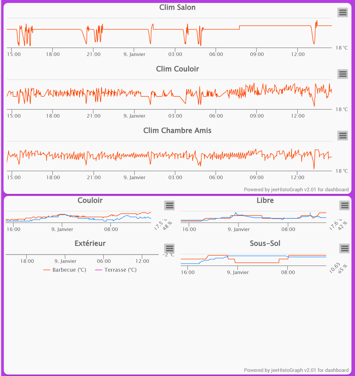

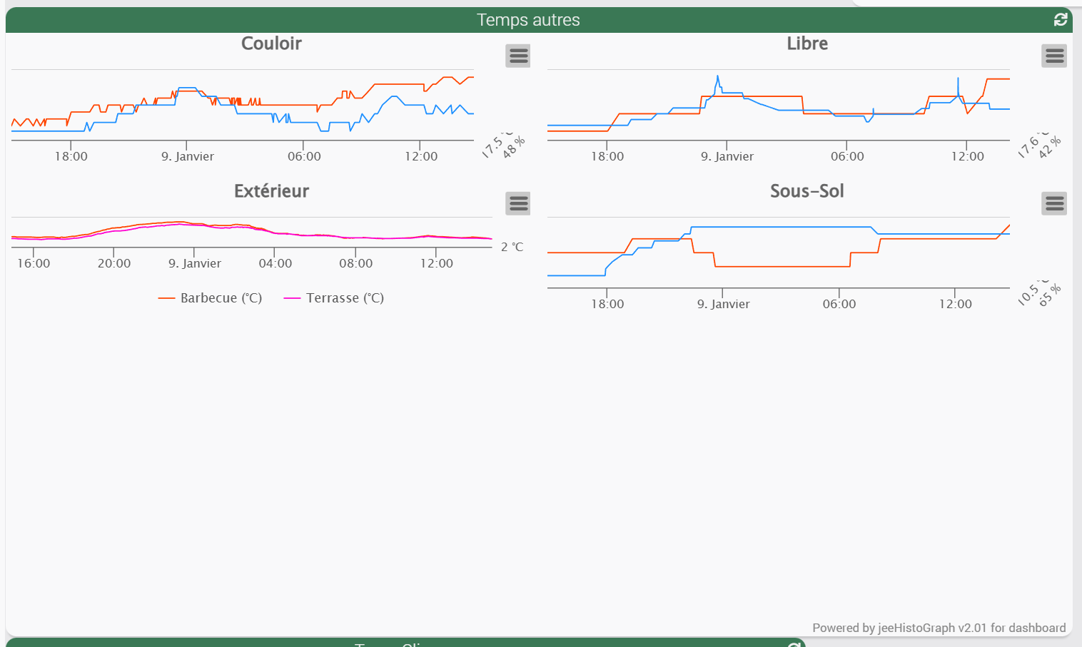

J’ai juste un petit problème sur l’équipement à 4 graphs, les graphs ne s’étendent pas sur la totalité de l’espace de l’équipement, le même problème sur le Dashboard.
Sur « extérieur » (Graph3) les 2 courbes n’apparaissent pas.
Dans cet exemple également, le positionnement de l’unité du même côté pose problème car il y a chevauchement
Il faut agrandir très très fortement pour voir afficher les valeurs du graph 3, sur le Dashboard (capture ci-dessous) les graphs ne prennent pas non plus la totalité de l’espace de l’équipement.
Une petite idée ?

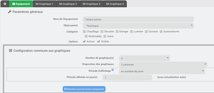

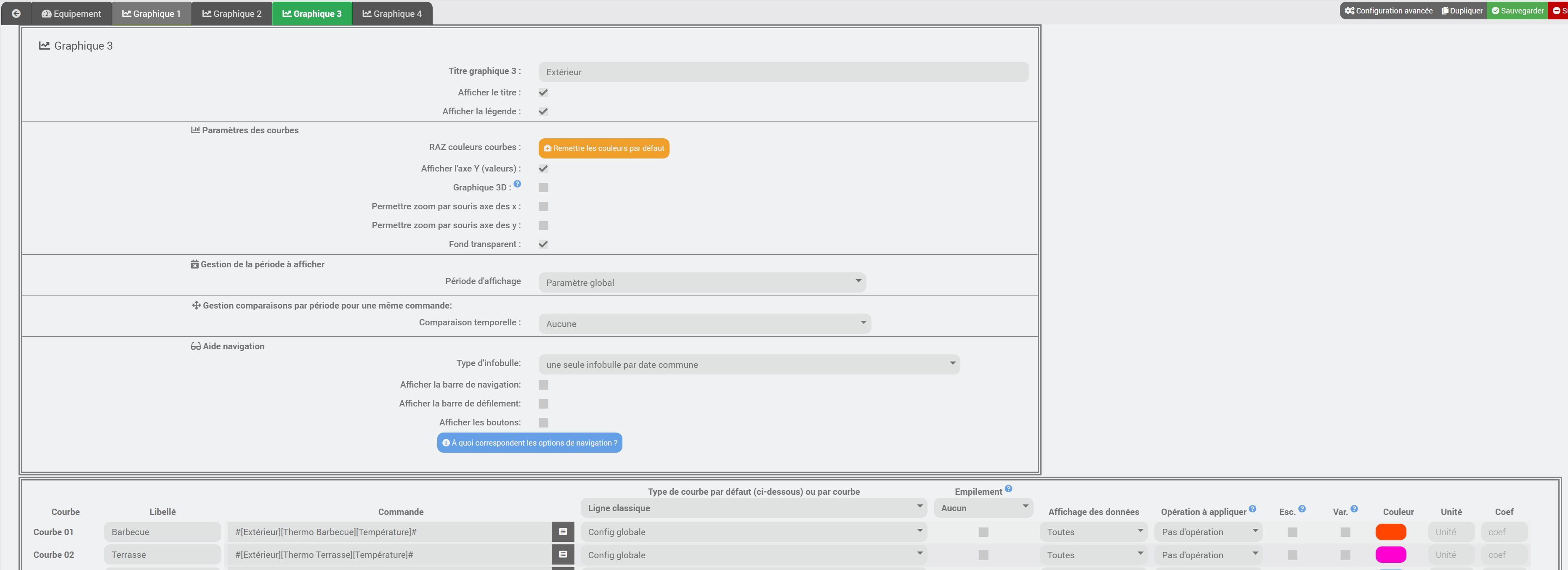

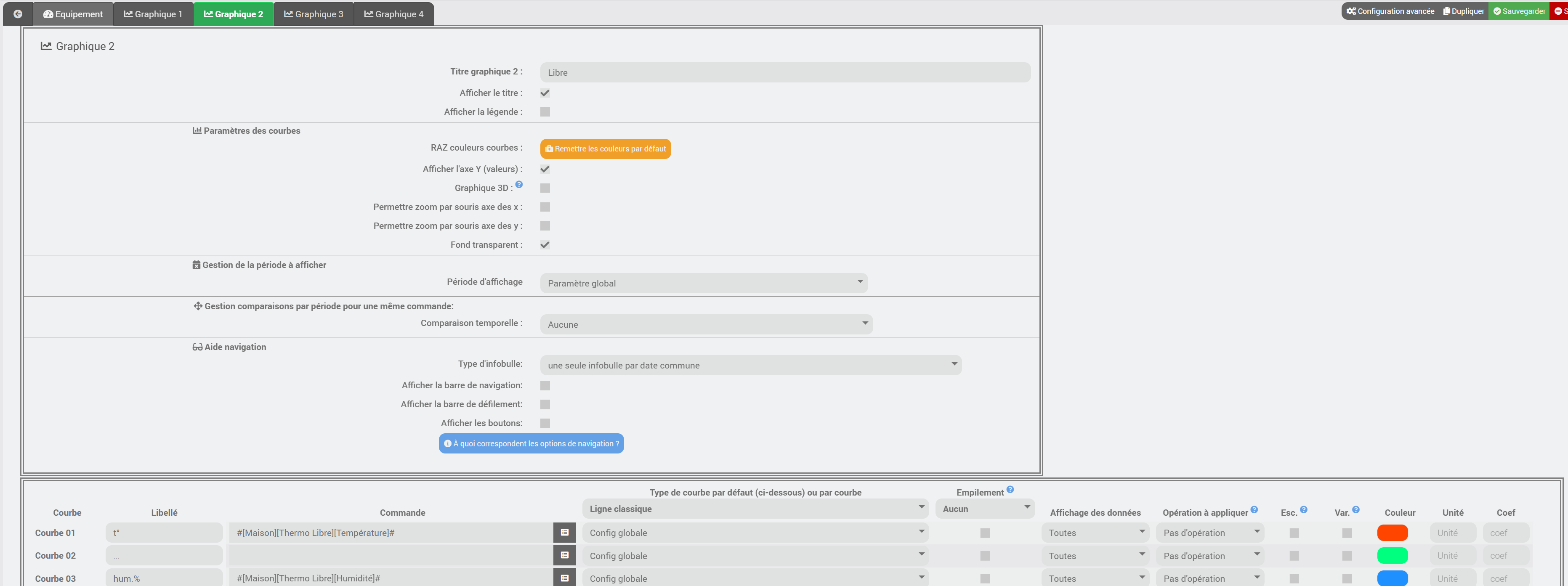

tu as quoi comme paramètres? Tu peux faire une copie d’écran stp?
Voici

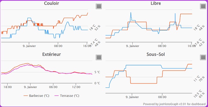

ok, j’ai dû oublier un truc. Ne mets pas 2 colonnes mais plutôt « grille 2*2 » voire même en auto. Je vais voir pour corriger le problème
à bien y réfléchir les options « 2 colonnes » et « 2 lignes » ne servent pas à grand chose…
Je vais les virer.
Oui cela fonctionne parfaitement maintenant.

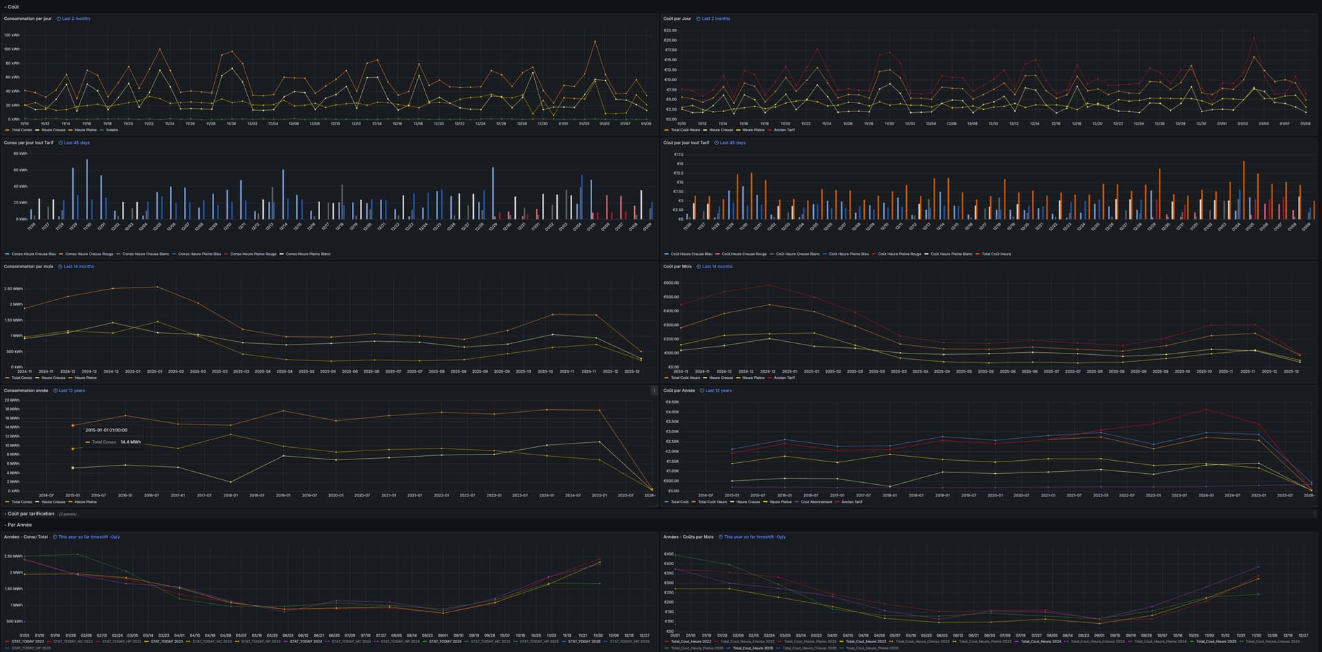

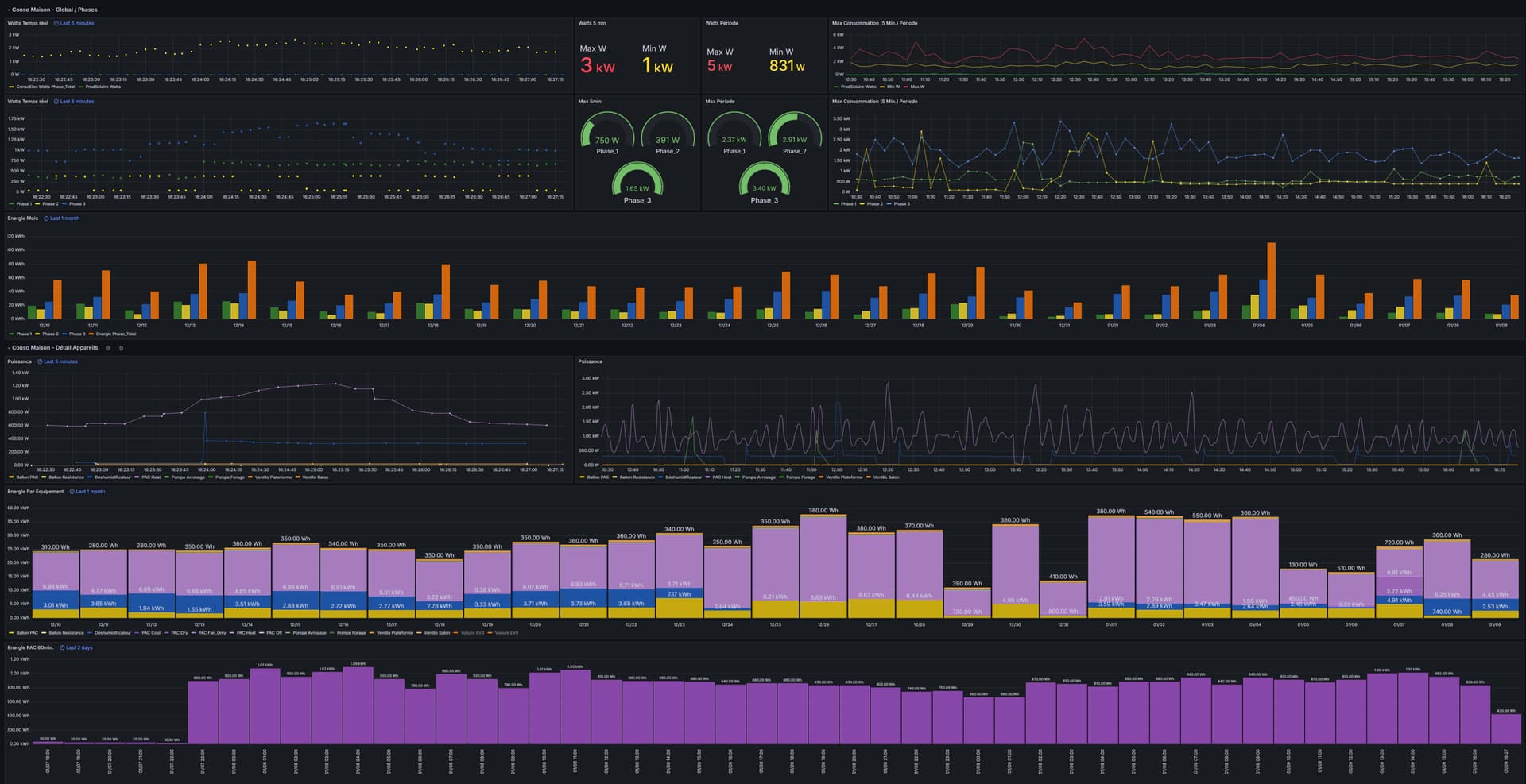

Pour ma part, tous les graphs complexe sont effectués avec grafana car j’ai toutes mes données de consommation elec, coût, solaire, routeur solaire, et tout le reste qui nécessite des calculs dans influxdb via des remontées MQTT/zigbee.
(je remonte toutes les 3 secondes l’ensembles de mes infos elec …, (analyse temps réel par équipement), par contre dans dans jeedom j’ai mis une info que toutes les minutes et je ne conserve l’historique qu’une journée).
Cela me permet dans Jeedom par exemple de gérer des alarmes si je n’ai pas eu d’info critiques durant plus de 60 secondes du linky ou toute autre sonde.
Mais je connais des collègues pour qui ce plugin pourrait être fort utile, bouche à oreille :wink:

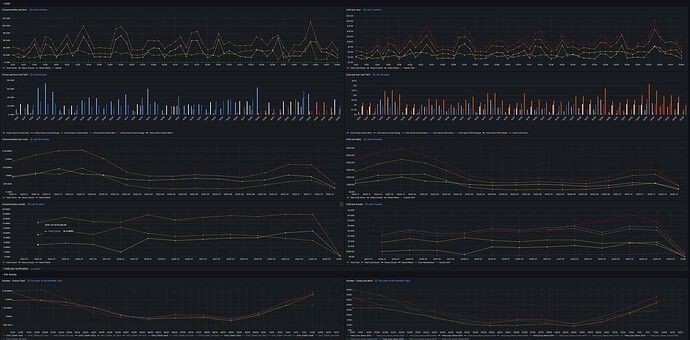

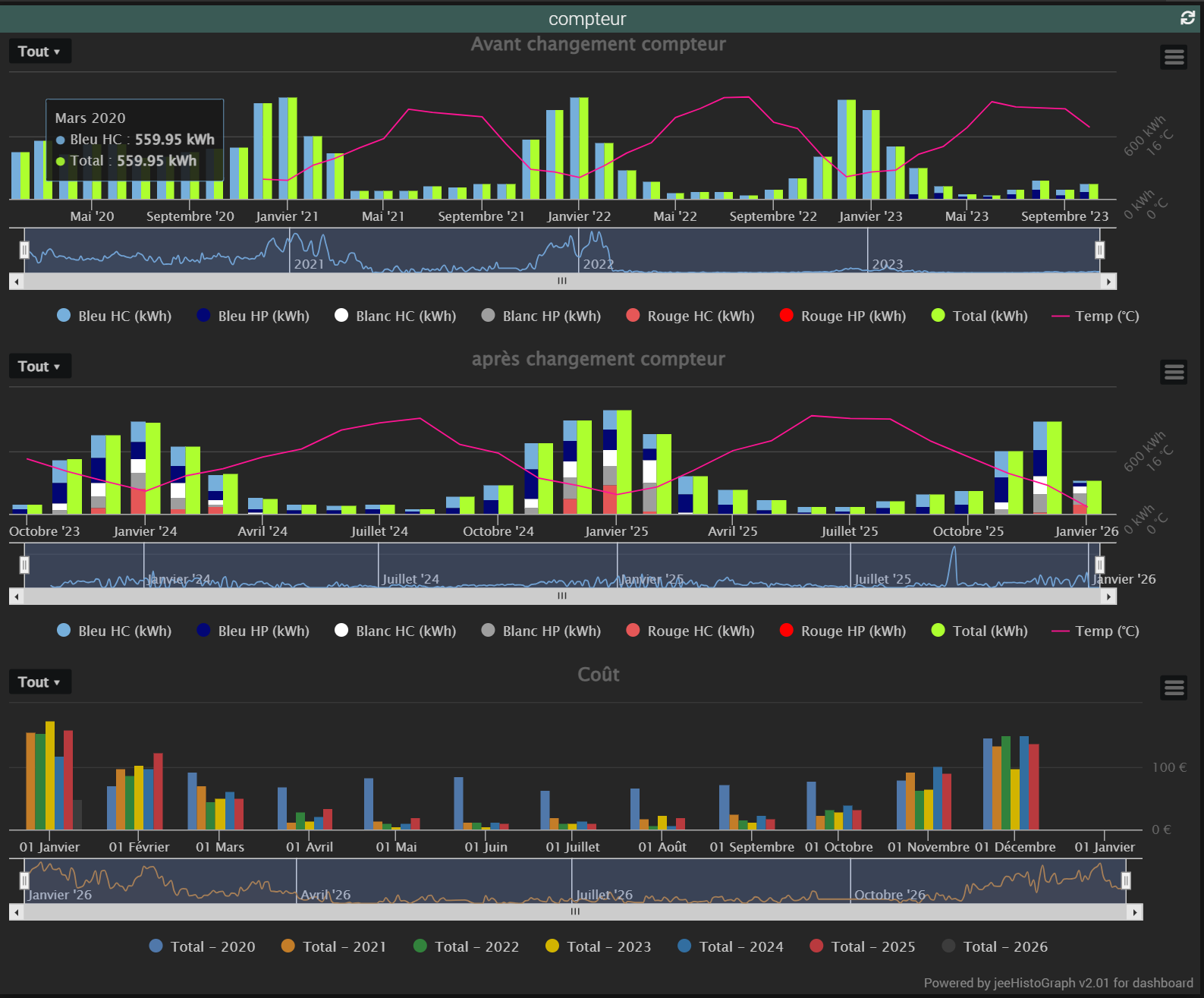

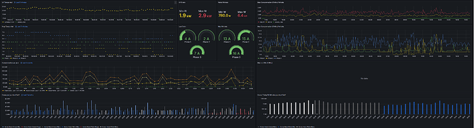

Juste pour info ce que tu as fait en parti sur ta capture d’écran mais que j’ai intégré dans grafana
Les sondes électrique et par appareil consommateur
Le Linky conso
Le linky coût électrique
Solaire
