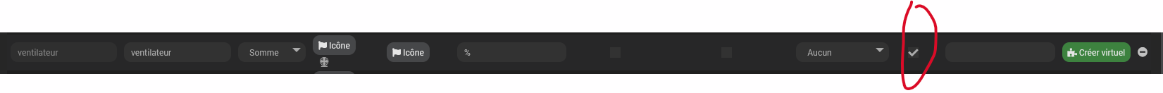

Depuis la mise à jour de jeedom ver 4.2 (version actuelle 4.2.8) j’ai les icônes des résumés du disparaissent (Par contre il y a bien la présence de la valeur)
Exemple entouré en rouge : Valeur 28 % (à gauche) présence icône. Valeur 0% (à droite) pas icône
Dans le paramétrage général, il y a bien la coche « Afficher même si le résumé est nul »

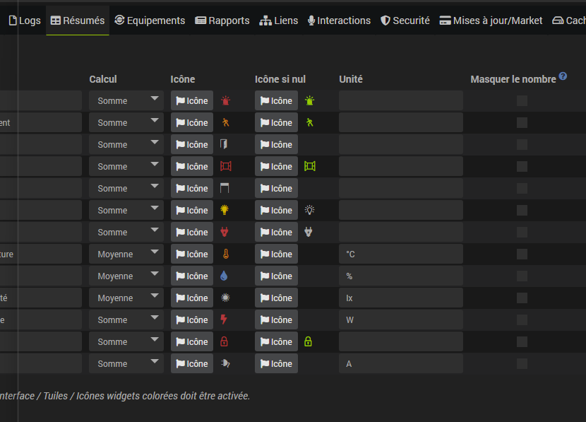

Je pense que tu as loupé le fait que l’on peut avoir une icone et une icone si nul et en plus en couleur…
Et oui tu as raison je suis passé à coté et pourtant c’est logique
Non c’est pas logique, si pas d’icone nul définit il devrait afficher l’icon normale. c’est bien le cas dans le résumé global. Faut que je jette un oeil …
Je confirme qu’en mettant un icône sur la rubrique « icone si null », cela fonctionne parfaitement
Fixed en alpha / 4.2.9
