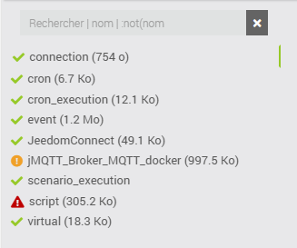

J’ai dû rater qq chose dans les mises à jour mais je ne vois plus les différents fichiers de log ni sur la page de configuration ni dans les logs Jeedom…
En particulier, les logs JMQTTd où on pouvait voir tous les échanges avec le broker.

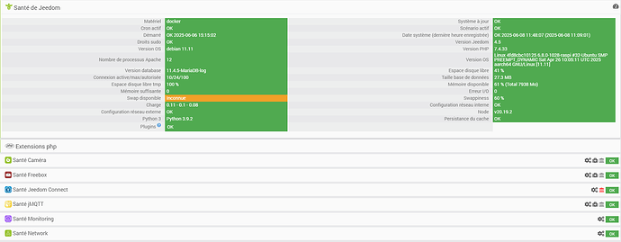

Avant qu’on me le demande, je joints le snapshot de la page santé
Mes infos de config
OS version: debian 11 on docker
PHP version: 7.4.33
Python version: 3.9.2
Core version: 4.5 (beta)
Nb lines in http.error:
Plugins: camera Freebox_OS htmldisplay icon JeedomConnect jMQTT Monitoring networks script sshmanager virtual
jMQTT: 23.11.8 (2024-06-08 14:14:45) branch: stable
Nb Errors or Warnings in jMQTT logs: 28 (level is info)
Daemon Status: Started (2025-06-06 15:15:02)
Nb eqBrokers: 1 / eqLogics: 13 / cmds: 82

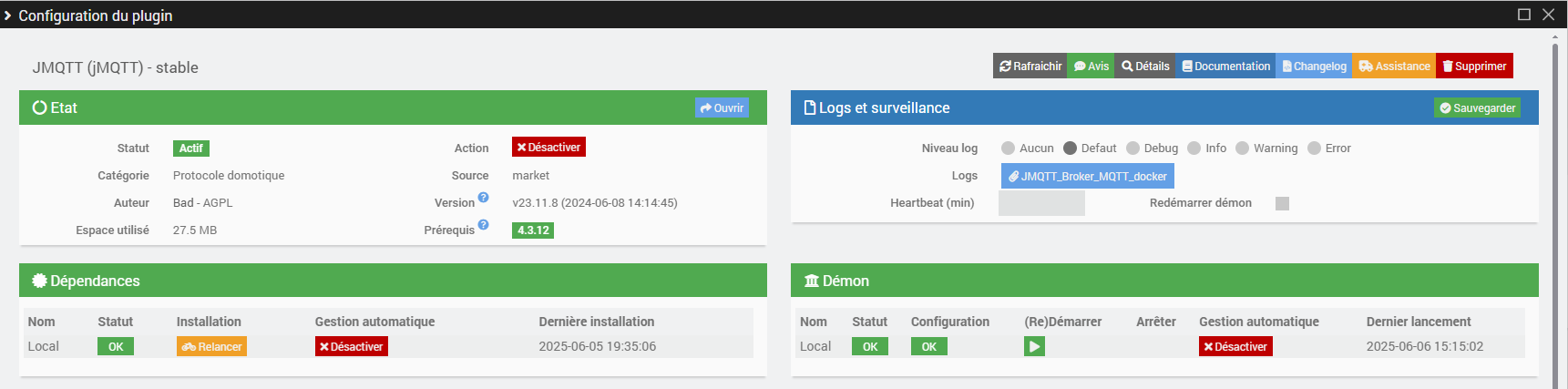

Vous êtes en log par defaut si vous passiez sur info pour voir.
Ah oui, j’ai oublié. Bonjour à tous!
Merci @Tonio16 pour votre réponse mais non, ça ne change rien de passer en niveau info.
Vous avez bien sauvegardé et relancé le demon ensuite?
Oui

Dans la configuration générale de Jeedom mettre les logs globaux sur débug et ensuite configurer indépendamment chaque log.
J’ai le soucis sur mes plugins aussi pour tous les logs enfants.
Super, ça fonctionne ! Merci @sagitaz
