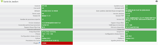

Ma page santé:

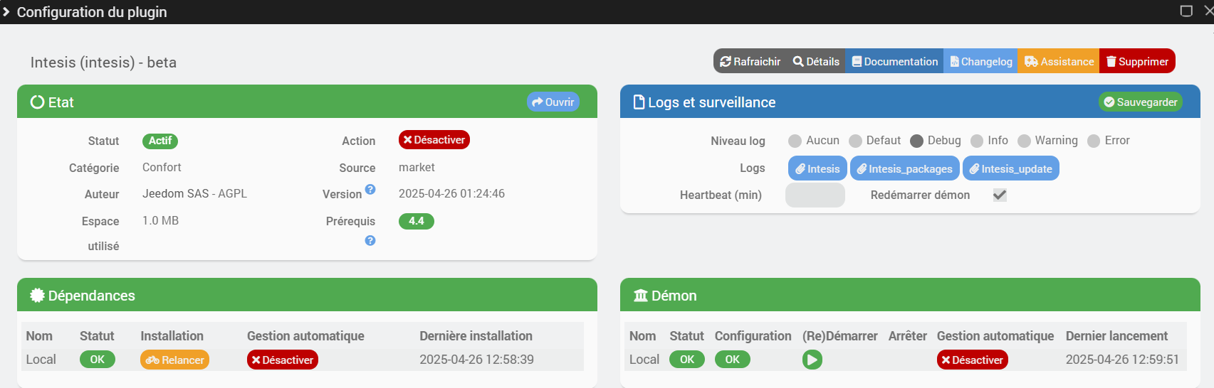

Configuration du plugin:

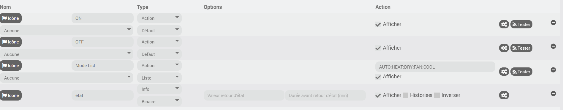

J’ai essayé les commandes suivantes mais ça n’a pas l’air de fonctionner:
Est-ce que quelqu’un utilisant ce plugin pourrait m’envoyer un screen de toutes les commandes pour que je puisse les recréer tel qu’à l’origine ? Merci.

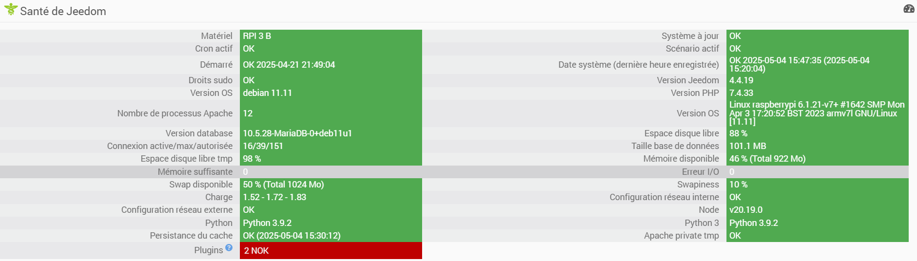

du coup on va revenir à la base, en plus de la page santé jeedom, donnez tous les logs collés dans un Texte préformaté
