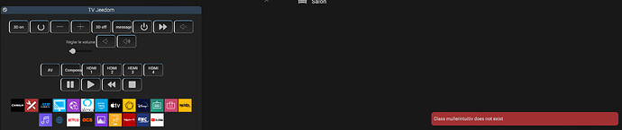

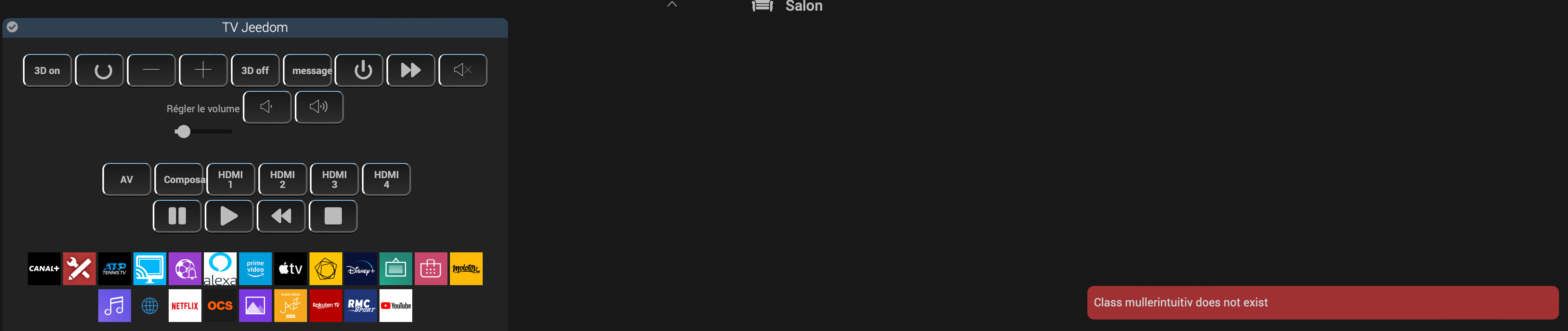

Par exemple l’ampoule côté cheminée n’est plus présente dans le salon :
Le petit message d’erreur class Mullerintuitiv concerne un radiateur, c’est normalement sans rapport avec mon problème.

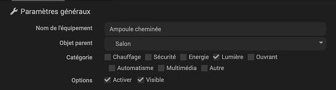

La case « visible » est cochée et que le champ objet parent est bien renseigné :
