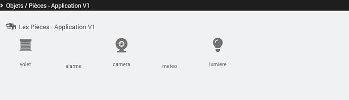

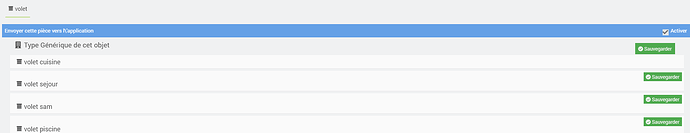

voila les pieces/objet qui aparaissaient auparavant, ils ont disparus depuis le passage en debian11 de ma box jeedom smart avec l’emmc domadoo.

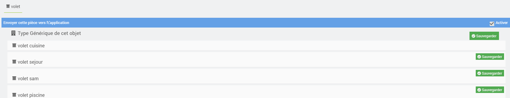

et a priori le transfert de ces objets/pieces vers le mobile est bien actif

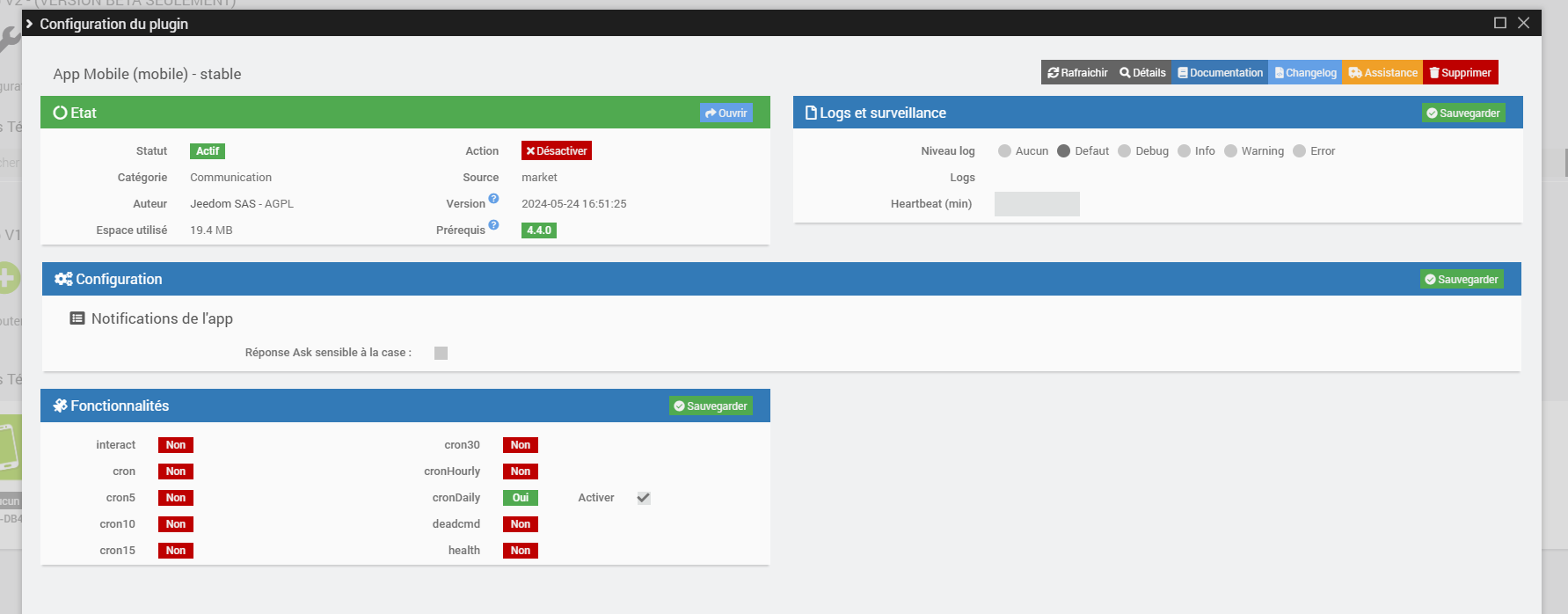

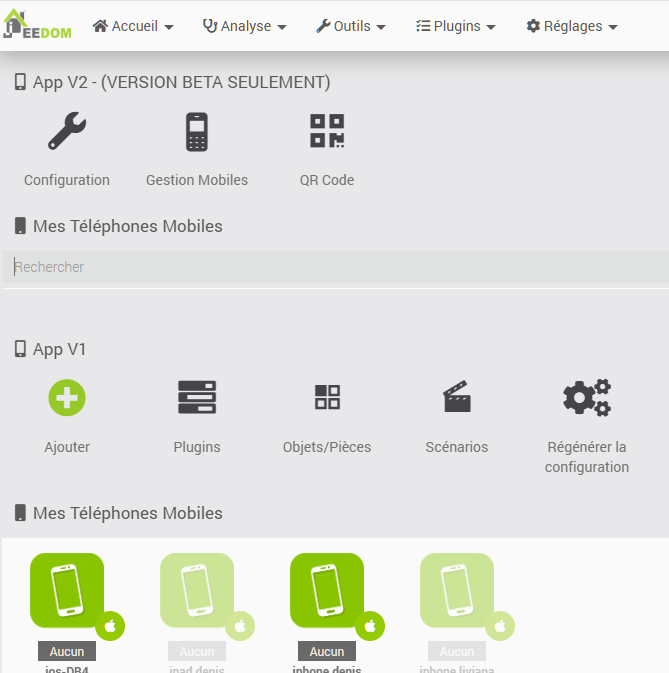

Tu as le plugin en version beta, c’est donc l’appV2 qu’il faut utiliser, ou alors repasse le plugin en version stable.
bonjour ah ok. et comment j’utilise l’appV2 ( rien dans appstore) ou comment je repasse le plugin en version stable . je dois le supprimer et le reinstaller sur le market ?
quand je clique sur la configuration de la v2 j’ai cela
Non, ne supprime pas sinon tu vas perdre tes équipements,
vas simplement dans Plugins/Gestion des plugins/ onglet Market
puis cherche le plugin « Mobile » et clique sur « Installer stable »

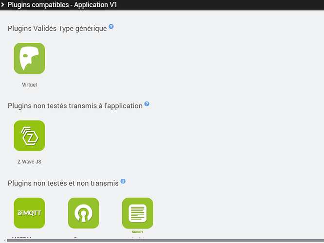

bonjour j’ai transmis a nouveau le plugin zwave-js dans le plugin appli mobile
regenerer la config via le plugin et via mon iphone. et c’est ok.
