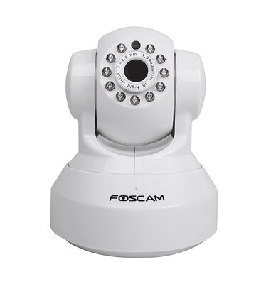

Pour certaines de mes caméras j’utilisais dans le plugin camera le modèle FOSCAM HD motorisée. Depuis les dernières mise à jour du plugin ce modèle a disparu de la liste des modèles. Par quel autre modèle puis-je le remplacer ?

Vous n’avez pas tort. C’est une caméra Thomson DSC 523w

J’ai voulu trouvé une correspondance pour la 1ere , mal m’en a prit : plus d’image !
Pour moi, c’est la FI9816P V3.

Je ne vois pas cette caméra dans la liste FOSCAM du plugin camera :
Je vais créer une cam test et regarder parmi tous les modèles FOSCAM celle qui serait proche sinon correspondante à la HD motorisée.
J’ai réussi à retrouver l’image de ma cam en choisissant le modèle Ebode HD motorisée. Attention au changement de port pour ceux qui ont modifié le port d’origine.
