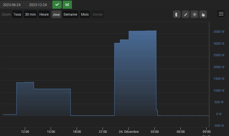

hello,
je vais mettre mon p’tit grain de sel
Je ne charge le VE qu’en HC tempo avec un chargeur 16A
Cette nuit il a chargé à fond jusqu’à 100% de la bête
Juste pour dire qu’au delà de 13A pendant plusieurs heures de charge , je trouvais que le câble de 15m qui partait du tableau et qui allait jusqu’au chargeur n’était pas chaud , mais il n’était pas froid non plus.
J’ai préféré tirer une nouvelle ligne en 3x6²
