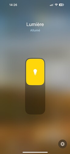

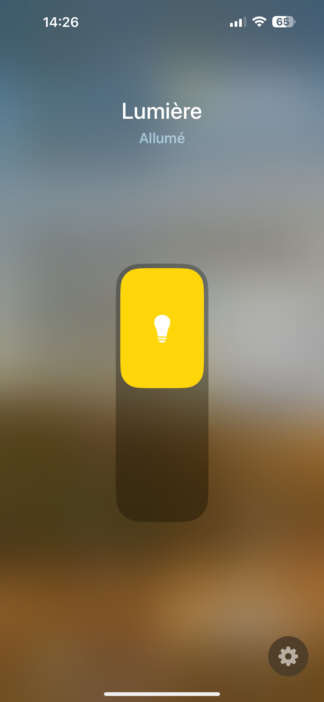

Plus aucun équipements lié via Homebridge ne fonctionnent. Lors ‘un clic sur une icône dans home, cela semble fonctionner mais dans la réalité pas de résultat .

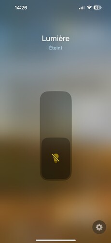

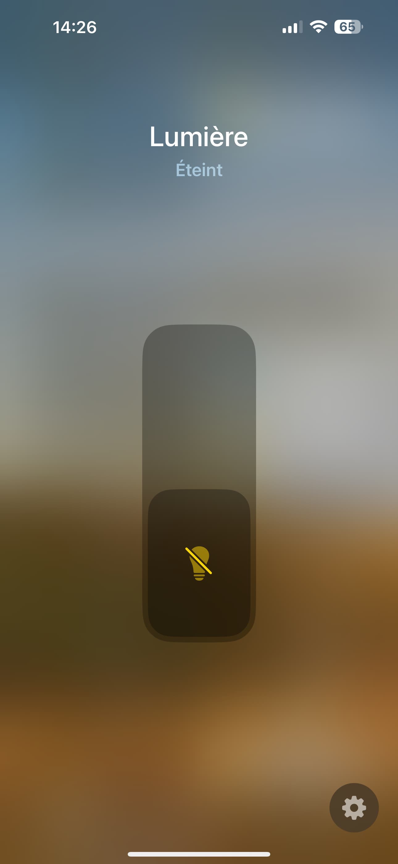

Par exemple la lumière est éteinte :
Clic dessus :
cela semble bon mais dans la réalité la lumière n’est pas allumée.

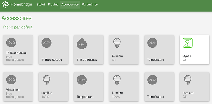

De plus est ce normal que sur l’interface homebridge tous soit dans la pièce par défaut ?
J’avais jamais été voir dans cet onglet …

oui homebridge n’a pas accès aux pièces Homekit.
et qu’en est-il dans l’onglet « Accessoires » ?

dans l’onglet « Accessoires » pas d’effet non plus

lol, n’envoyez pas un switch 24 ports dans homebridge :slight_smile:
Je viens de voir que des équipements avait été envoyé par défaut …
