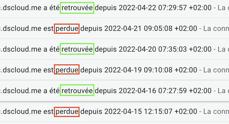

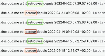

  1. depuis que j’ai ajouté ma box fibre (sosh) derrière mon routeur 4G (TP link), c’est pas la joie. J’avais des perte avant, mais là c’est encore pire. Je ne change aucun paramètre mais la connexion se casse puis de rétabli sans que je fasse rien (alors même que si j’accède à Jeedom, tout est ok)
    Exemple de ces dernier jour:

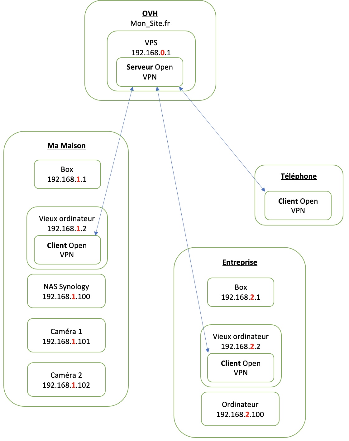

Je ne vois pas comment depuis un ordinateur connecté par Client VPN, je vais pouvoir taper les adresses IP du NAS ou des caméras et me retrouver dessus comme ci j’étais à la maison ?
Vous pensé que l’architecture pourrais ressemble à cela ?
Ainsi une fois le client activé sur mon tel, si je mets dans le navigateur
http://192.168.1.101 : Je suis sur ma caméra !?
