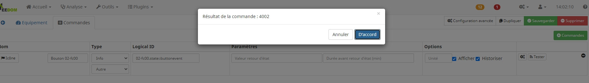

Pour la 1 : j’ai appuyé sur la télécommande et le noeud affiche une communication recensée avec une date et heure qui correspond (la précédente était du 14/10).
Donc, jeedom reçoit…JE vois dans le log DECONZ :

Donc ca fonctionne, la télécommande est bien reconnue…Et pourtant, il continue de me donner 4002 dans le test…comme sur l’image du post précédent…
