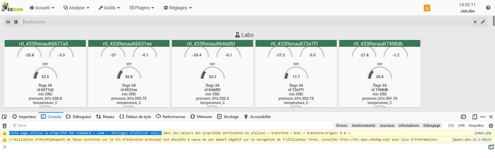

Certaine tuile du dashboard ne se dimensionne pas correctement automatiquement.
Je prend l’exemple d’un équipement qui viens de MQTT que je peux donc supprimer et qui reviendra automatiquement.
Comment est calculé la configuration du display ?
Dans certain cas j’ai 262X374 config qui fonctionne la tuile est OK du le Dashboard
Je supprime l’équipement, il est recréé automatiquement mais avec un dislpay en 262x216 dimension qui ne fonctionne pas.
