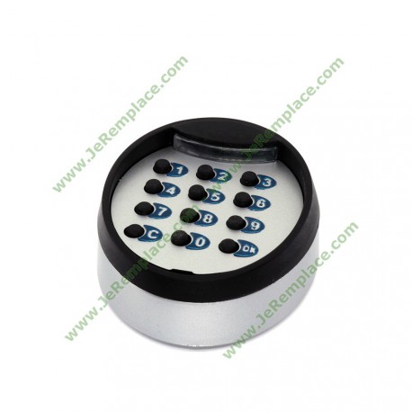

En fouillant sur l’ancien forum jeedom, je vois qu’il existe ce clavier sans fil mais à pile (sérieux !) en extérieur, il ne va pas vivre longtemps… mais 433.

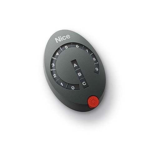

Il y aussi ça on dirait :

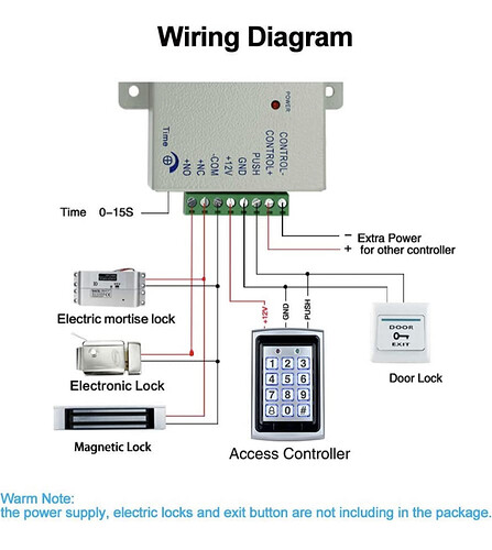

Bon j’ai commandé un digicode. Cela manque un peu de doc sur Amazon, j’attends de voir à réception si j’ai un contact NO ou NC :
  • je ne sais pas si chaque tag RFID peut être géré indépendamment (désactiver/activer au digicode un à un en cas de perte)
  • je ne sais pas si un code peut gérer un contact différent (genre un code pour le demi portail, un code pour le portail), ça me permettrait d’avoir deux scénarios possibles côté jeedom.
https://amzn.to/3IEEygf
J’ai pris celui-là car il a un capot pour le protéger de la pluie et me semble plus « solide ».
A priori il s’intercale pour donner l’impuslsion sur un autre contacteur qui n’a pas l’air fourni (tu devrais recevoir uniquement le « access controller » :
Le schéma est faux.
J’ai pas ouvert le digicode mais la doc montre bien sur la platine, un 1door, 1bell et un full door. (donc 2 NO je pense plus une sonnette)
