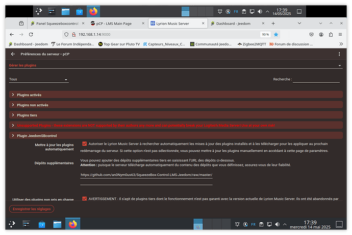

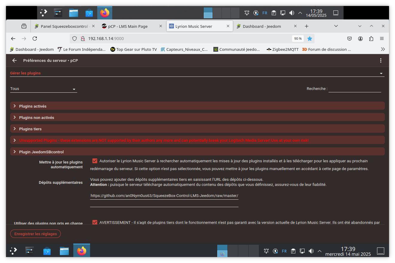

Pour ce que cela durera, mherger du projet Lyrion Media Server vient de re-rendre disponible l’installation du plugin de Sarakha63 dans l’onglet du LMS en copiant cette ligne dans le repository list (en bas de la page plugin du LMS) :
https://raw.githubusercontent.com/an0Nym0us63/SqueezeBox-Control-LMS-Jeedom/refs/heads/master/repository/repoSqueezeboxControl.xml
Un grand merci à lui.

J’ai donc acheté le plugin et visiblement … ça marche pas ! ( message d’erreur d’ajout de dépôt ) :smiley:
bon je me retrousse les manches et je tombe sur ce topic :
https://community.jeedom.com/t/modification-repository-obsolete/124276/3
Je fait donc remonter l’info que la doc n’as pas été mise a jours :frowning:

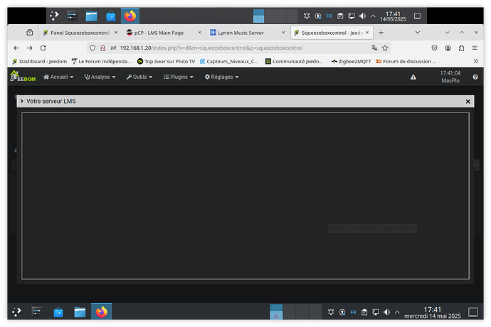

Le plugin fonctionne toujours bien dans son ensemble mais je découvre des bugs au fur et a mesure comme celui ci :
Sûrement dus au fait que je suis sur Picoreplayer 10 …

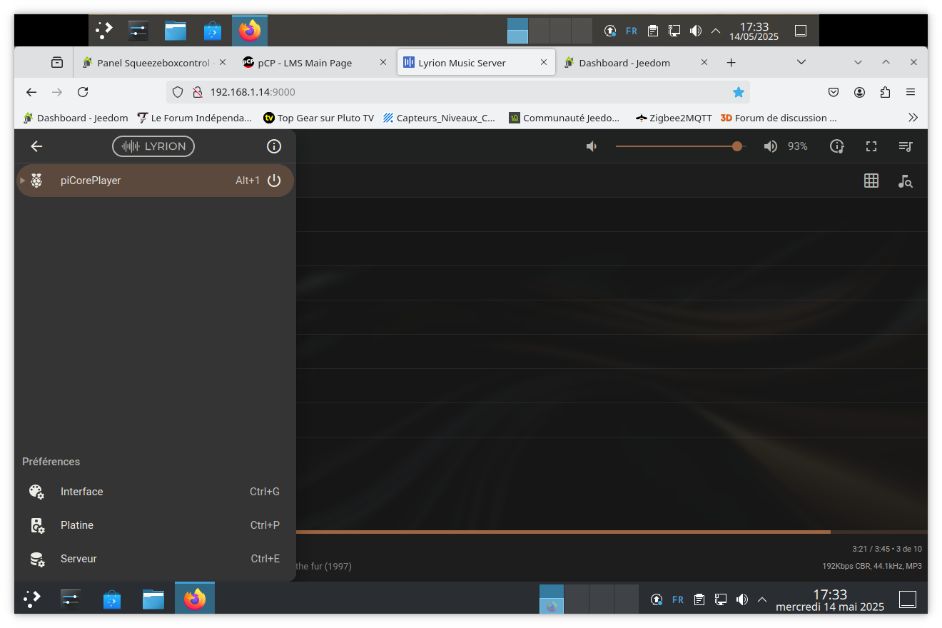

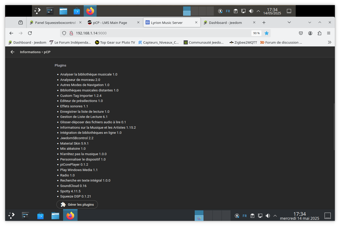

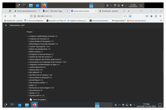

Il faut cliquer sur point d’exclamation ( information ) du menu de LMS :
puis défiler jusqu’au bouton magique que je cherchais depuis 2 P***** de jours !!! :smiley:
GERER LES PLUGINS !!! haaaaa enfin !!! victoire !!! :

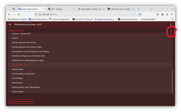

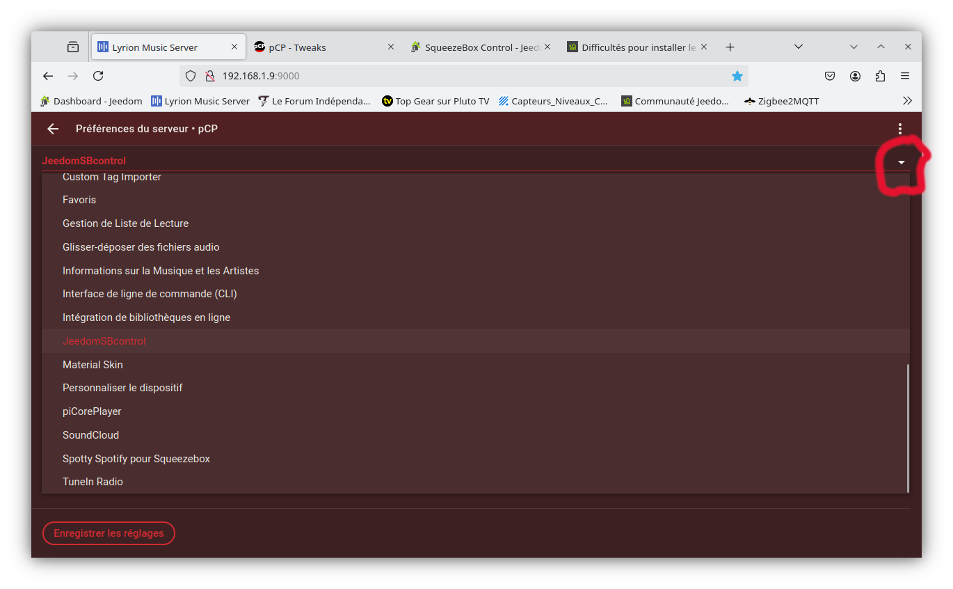

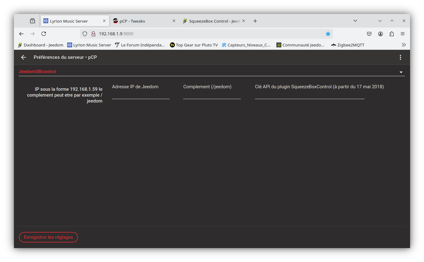

j’ai enfin trouvé ou ils ont cacher l’ensemble des paramètres du dernier Lyrion :yum:
J’avais pas vus la petite flèche en haut a droite pour le menu déroulant …:

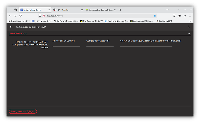

Mais du coups… je tombe sur cette page très intéressante ! :
Bon l’iP ok… mais le reste ???

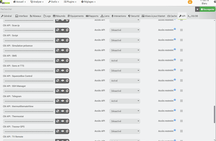

Et L’API ? celui de jeedom ou celui du plugin si il existe ?
SVP … une doc a jour ça serais vraiment très apprécié …

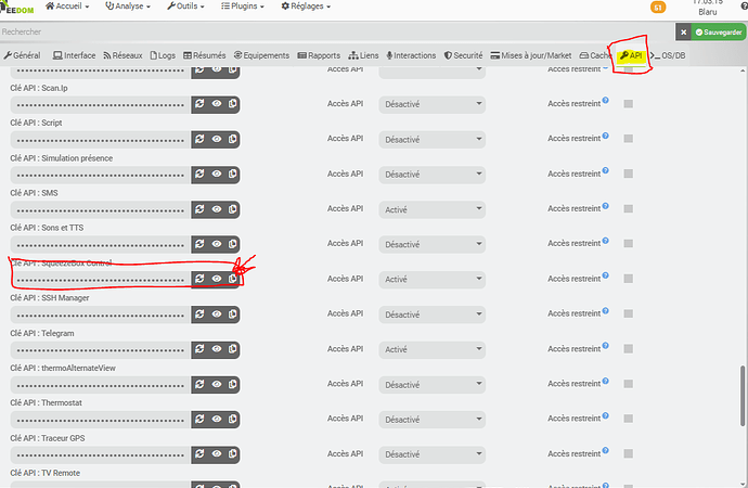

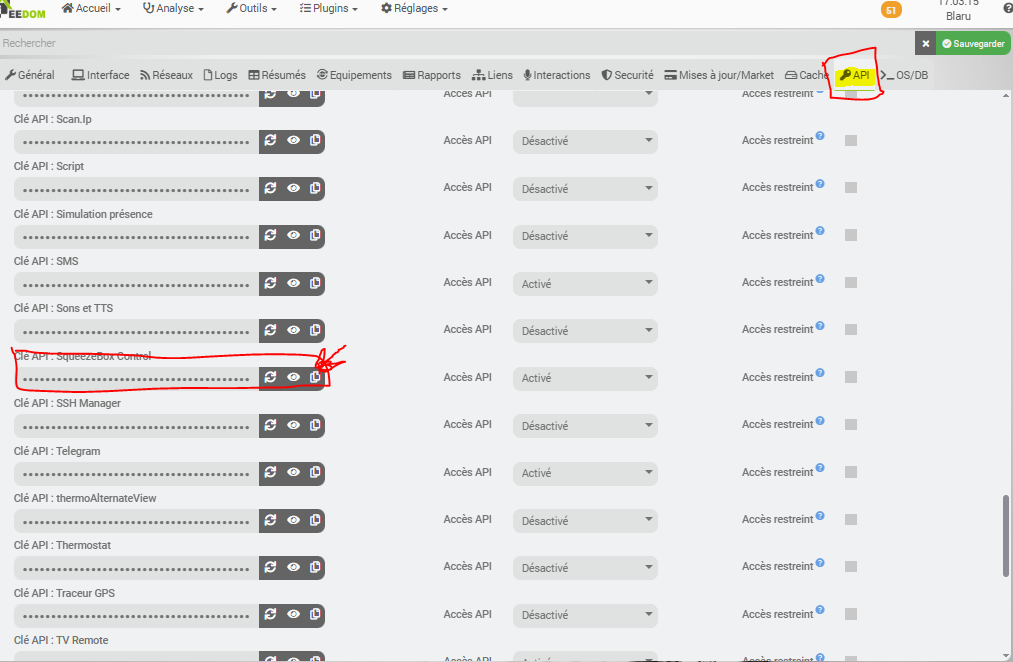

dans les paramettre jeedom tu as un onglet API
et tu cherche la cle API pour le plugin
Merci.
J’avais trouvé tout seul mais ca seras surrement utile a d’autres :wink:

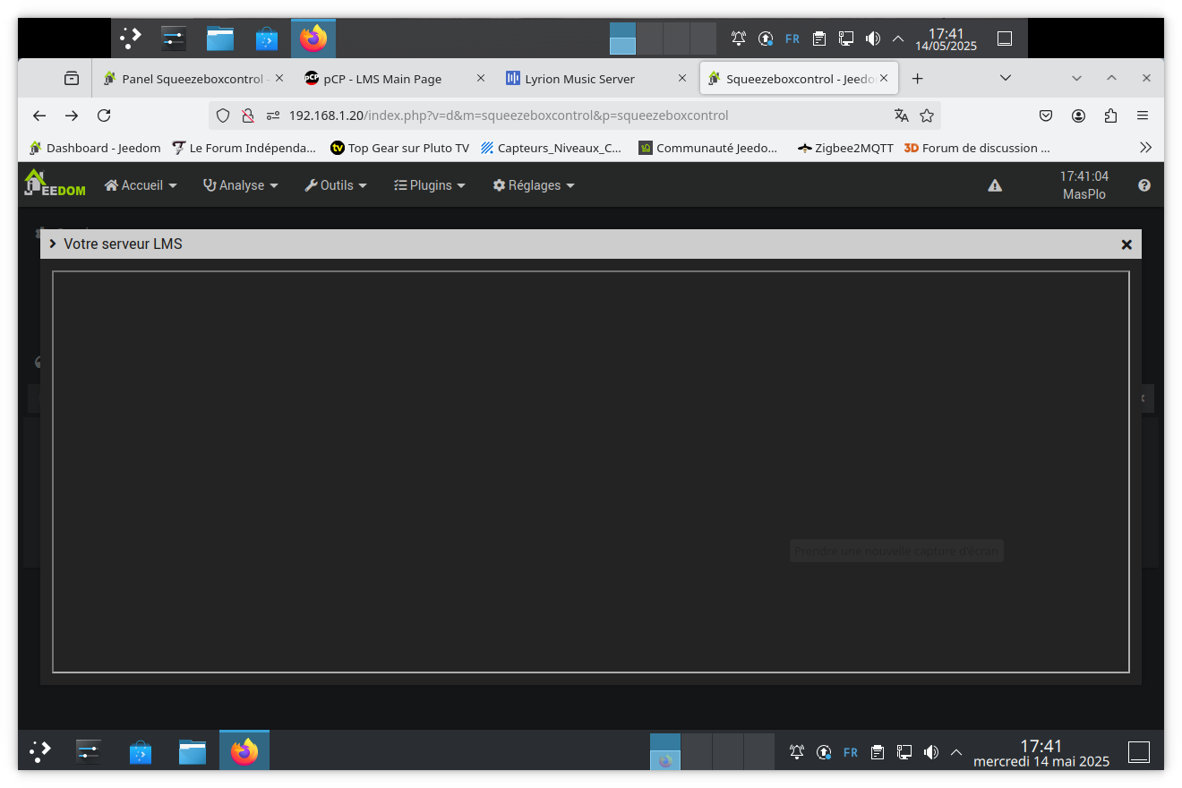

Par contre… toujours pas de MAJ de la doc et les remontés d’infos d’artistes, titres, pochette, ect… ne fonctionne toujours pas …
Le plugin aurais besoin d’une bonne MAJ mais c est en dehors de mes compétences :disappointed:
Bon c’est déjà pas mal d’avoir des commandes play pause suivant précédent qui fonctionne donc on vas pas trop se plaindre :smiley:
