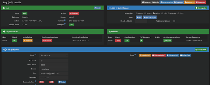

Par contre voyants pas verts :
Mais ça, c’était avant :slight_smile:

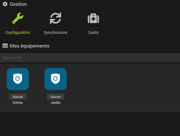

J’ai essayé 127.0.0.1 au lieu de ::1, et là miracle, ça fonctionne : test docker OK, démon démarre… et j’ai récupéré mes deux équipements.
2024-07-27 17_35_55-Eufy - Jeedom Atlas
Il faudra quand même que je passe sur Debian 11 je pense, pour éviter ce genre de problèmes.
Merci pour le coup de main !
