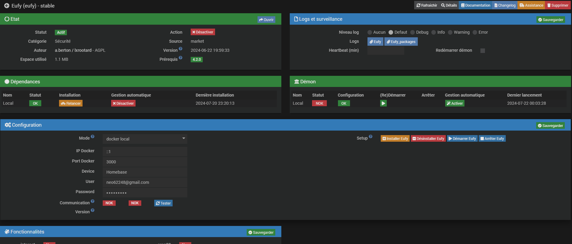

cela fait quelques jours que je cherche dans la doc, les sujets du forum… mais je 'narrive pas à me débrouiller.
Je souhaite rendre opérationnel le plugin eufy (sécurité) depuis l’achat d’une caméra. Malheureusement, l’installation de l’image Docker en local ne fonctionne pas (je ne la trouve pas dans Docker Management malgré que le plugin me dit qu’elle es tinstallée).
En distant c’est pareil, j’ai un container fonctionnel sur mon Synology, mais pas moyen de remplir correctement IP et port pour que le test fonctionne dans le plugin.
Du coup qui serait assez gentil / patient pour m’aider ? J’ai épuisé toute ma science :slight_smile:

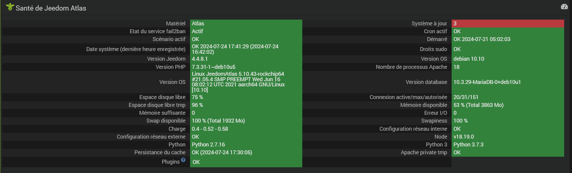

Je vous envoie les logs du plugin et la santé, si besoin d’autres choses n’hésitez pas.

La version du plugin est 2024-06-22 19:59:33.
La page de config :
D’après ce que je vois tes dépendances sont OK malgré l’erreur 404 dans tes logs eufy_packages plus haut?

Par contre voyants pas verts :
Mais ça, c’était avant :slight_smile:
J’ai essayé 127.0.0.1 au lieu de ::1, et là miracle, ça fonctionne : test docker OK, démon démarre… et j’ai récupéré mes deux équipements.
