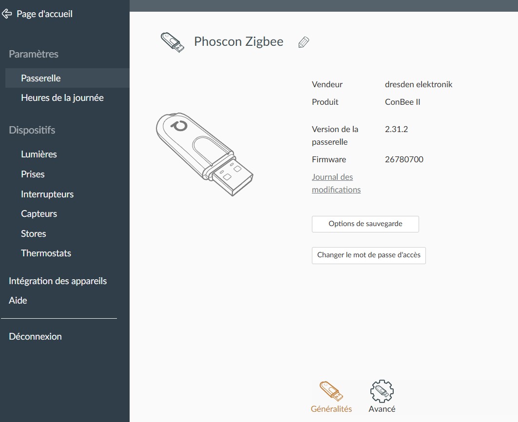

J’ai pris le temps de mettre à jour le firmware de la clefs depuis mon PC grâce à la procédure trouvé sur le forum. J’ai installé le soft DECONZ sur le PC, depuis lequel j’ouvre la page web de la clef et j’ai bien la dernière version du firmware (2.678). Preuve en image ci-dessous.

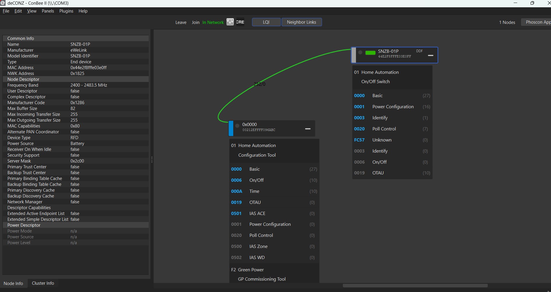

J’ai essayé ensuite d’inclure le SNZB-01P depuis l’interface. Bingo, l’inclusion s’est faite en moins de 10s. L’inter apparait ensuite sous le soft Deconz, voir ci-dessous.

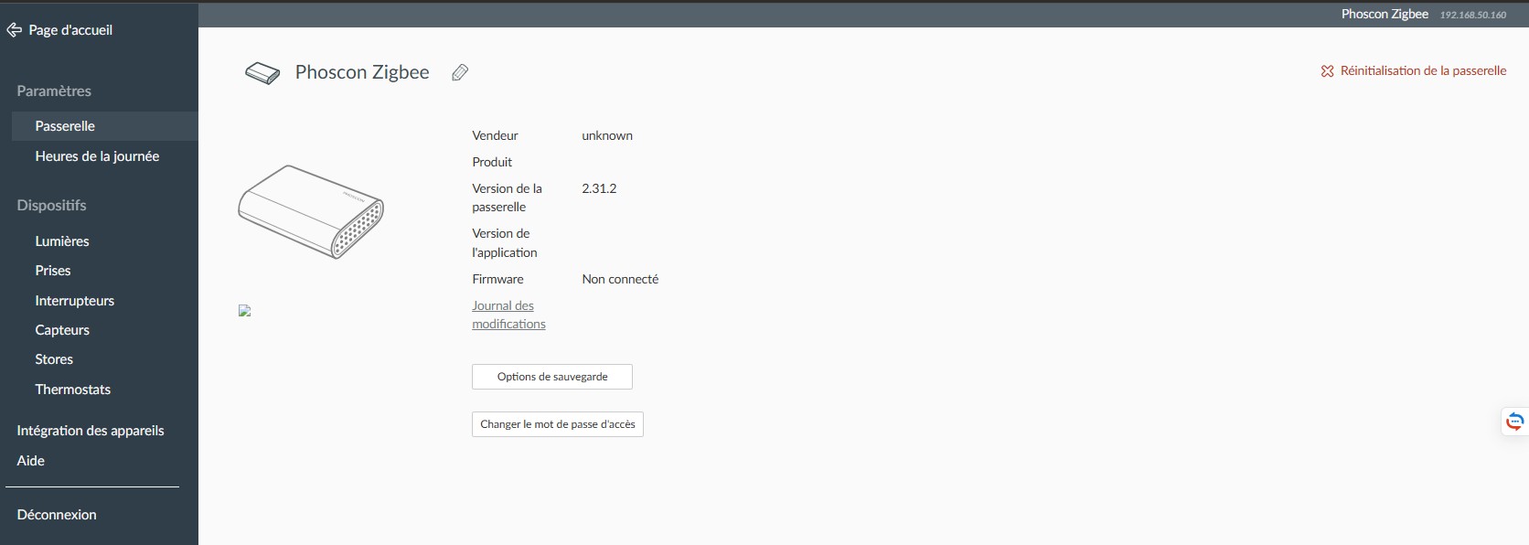

Premier constat, l’ID et le nom de la clef ne remonte pas comme la dernière fois (00000000… et undefined pour le nom). Mais je continue car j’arrive à récupérer la clef API. Je sauvegarde et ouvre l’interface phoscon. Et là j’ai bien moins d’info que lorsque j’étais connecté avec le PC (voir ci-dessous vs au dessus).

J’avoue que je ne sais même pas comment être sûr que je suis réellement connecté à la clef quand j’ouvre l’interface Phoscon, il n’y a pas de statut connecté dans la fenètre pour m’en assurer, j’ai une partie des infos qui n’apparait pas.
D’ailleurs j’ai essayé d’ouvrir l’interface Phoscon avec le clef débranchée et je peux saisir le mot de passe, naviguer dans les différents menus etc… Donc je ne suis même pas sûr d’avoir été réellement connecté à un moment… Quel sont vos critères pour déterminer que vous êtes bien connecté à la clef

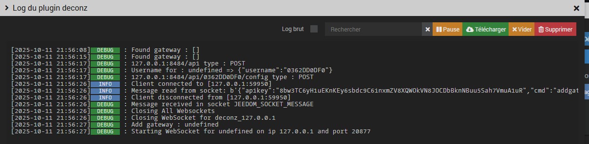

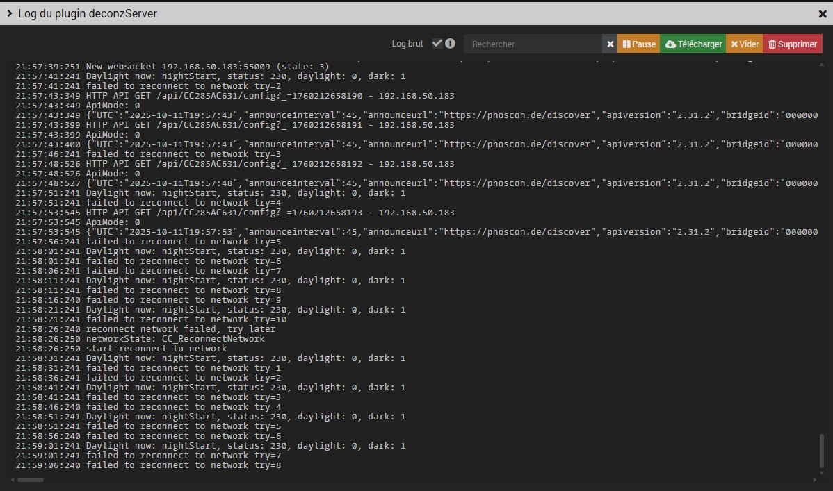

J’ai essayé de regarder les logs du plugin en mode debug, mais j’ai du mal à les interprété, je vous les mets ci-dessous si cela peut aider.

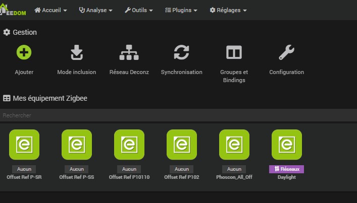

Il y a quand même un peu de vie, car lorsque j’utilise la fonction synchroniser voici ce que j’obtiens :

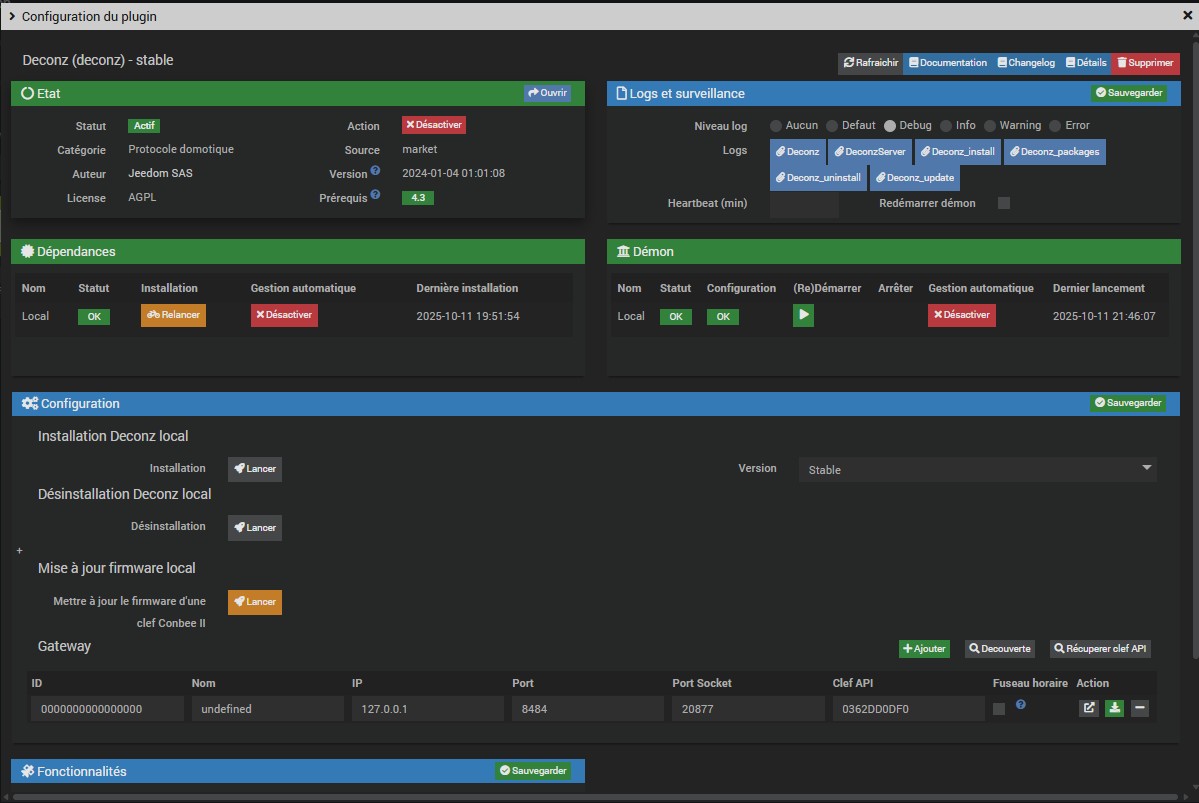

Pour être complet voici la config du plugin à toute fin utile
