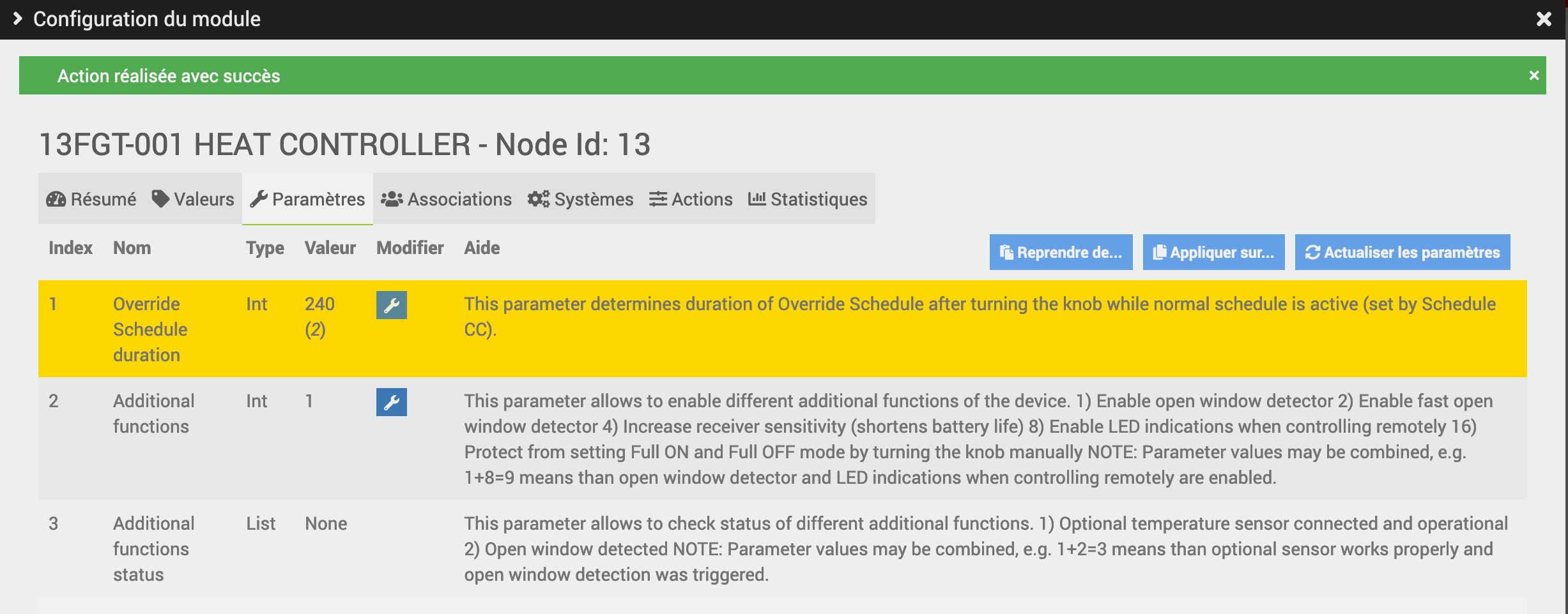

Aussi, quand je vais dans les paramètre de l’appareil Plugins->Protocol Domotique-> Z-wave->13FGT-001 HEAT CONTROLLER->Configuration->Configuration->Paramètre,
le premier paramètre (Override Schedule duration), est à 240. Est-ce que ca voudrait dire qu’il attendra 4 heures pour faire agir le moteur?
Si je le change à 2, pour deux minutes, j’ai toujours cette bar jaune
Mais que veux dire cette bar jaune
- Processus en attente (comment le forcer)?
- Modification faite?
Si je clique sur « actualisé », il ignore mon changement et repasse a 240???
