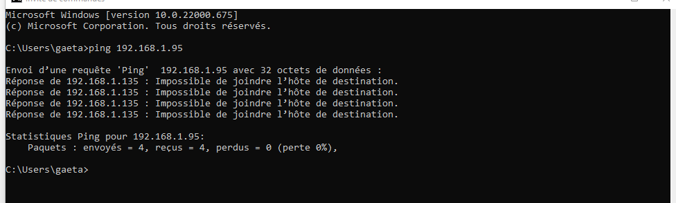

Sous windows rechercher l’invité de commande et tapez ping 192.168.1.95
Voici la réponse
Oui donc je doute que ce soit votre Atlas mais bon on a déjà vu de tout.
Pouvez-vous débrancher le RJ45 de la box et faire un refresh de votre box pour voir si c’est bien votre Atlas qui est reprise sur 192.168.1.95

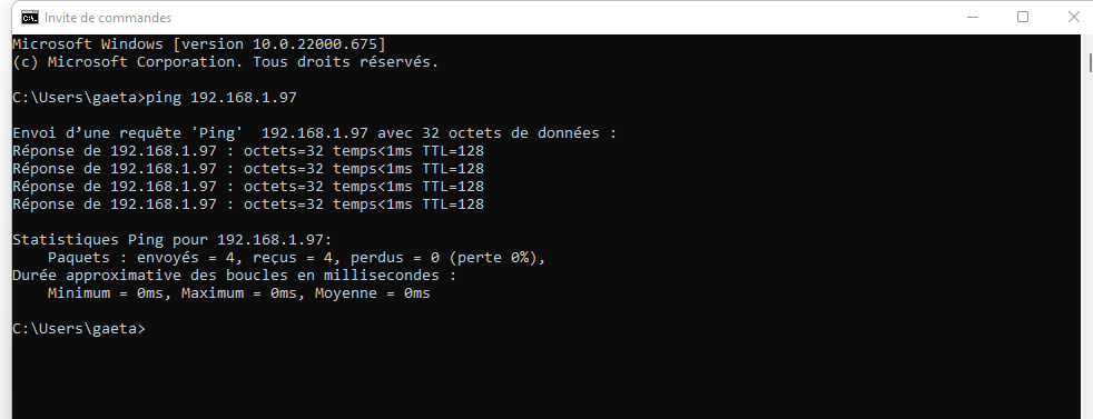

Nouvel essai ce matin - 192.168.1.97 - J’ai changé d’IP fixe.
Reception de paquet depuis ma JEEDOM atlas maiiiiiis tjrs aucun accès à Jeedom
Vous recevez des paquets sur cette IP donc la connexion Atlas/box à l’air correcte.
Avez-vous retenté via le lien ci dessous?
Oui, sans succès
