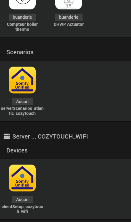

2)lorsque je lance une mise en absence via l’app cosy touch, la valeur est bien modifiée sur serveur cosytouch repri dans le plugin sous le nom de clientSetup_cozytouch_wifi, par contre,si je lance la commande pour mettre en mode absence via le plugin, rien ne se passe

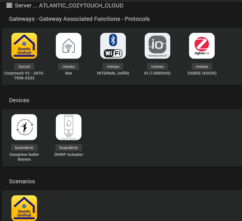

sur la tuile du chauffe eau, il ne se met jamais en mode absence, même en utilisant l’appli cosytouch ou en changeant directement sur panel controle du chauffe eau.
Lorsque je change le « setawaymodeduration » sur la tuile du chauffeau, rien ne se passe.
